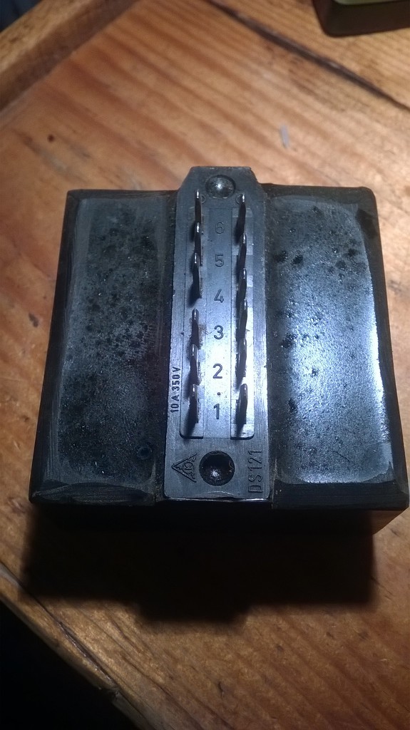

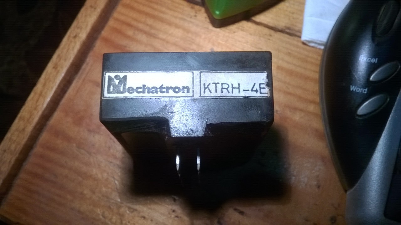

(#) -Thomson- hozzászólása Jún 3, 2015 /
Üdvözlök mindenkit!
Ma kaptam valamiféle vezérlőt amiben volt egy zöld nyomógomb, 2 relé és egy 2x9V-os kimenő feszt adó trafó ami 2x 110V bemenő feszültésget kaphat! Nos ezeken kívül még volt benne egy a csatolt képeken látható fekete alkatrész amit nem tudom, hogy mire is jó pontosan, sajnos elég jól szétberhelték előttem, úgyhogy nem tudtam pontosan kilogikázni, hogy hogyan is működhetett anno!
Az lenne a kérdésem, hogy a képen látható fekete kocka vagy doboz vagy mind1, hogy minek is hívjuk mire való, találkozott-e már valaki ilyesmivel?

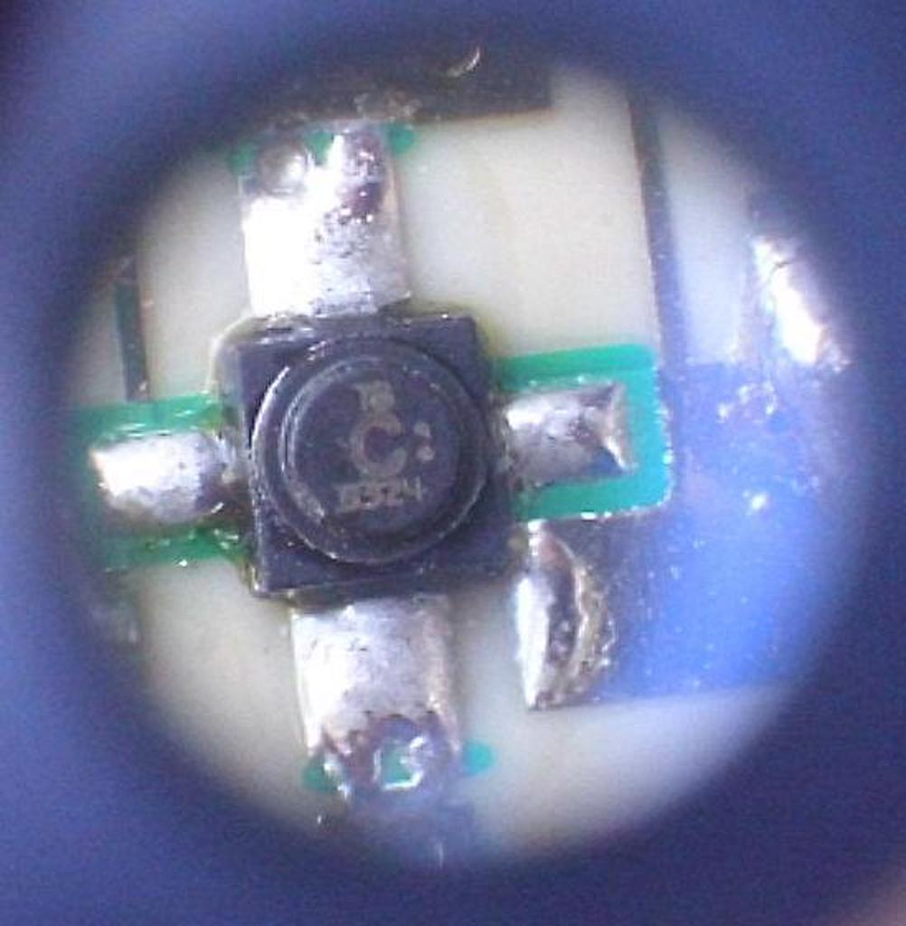

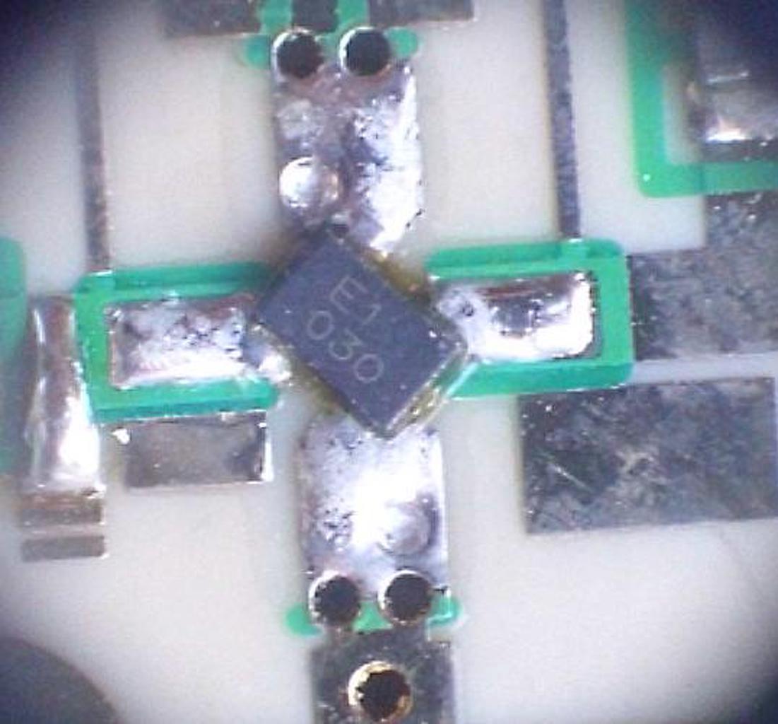

(#) tranyoval hozzászólása Jún 5, 2015 /
Egy időjárás által megevett UPC parabola antenna-fejet szedtem szét, ebben van ez a két SMD. Valaki meg tudná mondani a típusait, mert nekem nem sikerült kiderítenem.
Hátha jók lennének még UHF antenna erősítőbe.

(#) Bakman válasza -Thomson- hozzászólására (») Jún 5, 2015 /
Ez minden bizonnyal egy hibrid alkatrész, benne diszkrét elemekkel. Ilyeneket legtöbbször hazdasági okok miatt szerelnek a gépekbe. NEm lehet másolni, tehát csak a gyártótól tudod megvenni. Beltartalma kb. bármi lehet.

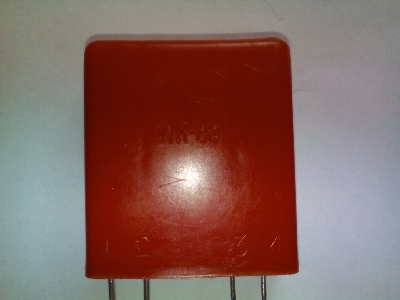

(#) Atis41 hozzászólása Jún 6, 2015 /
Üdv !
Érdeklődőm hogy ez milyen alkatrész ? Készült : Szovjetunió Típus: U L Z 64-2 mire lehet használni?
(#) kadarist válasza Atis41 hozzászólására (») Jún 6, 2015 /
Hogy néz ki ez a Szovjetúnióban készült típus?
(#) Atis41 válasza kadarist hozzászólására (») Jún 6, 2015 /
Szia !
A kért képek.
Ez egy színes tévékben használatos 64 mikroszekundumos piezo-ultrahangos késleltető művonal.
