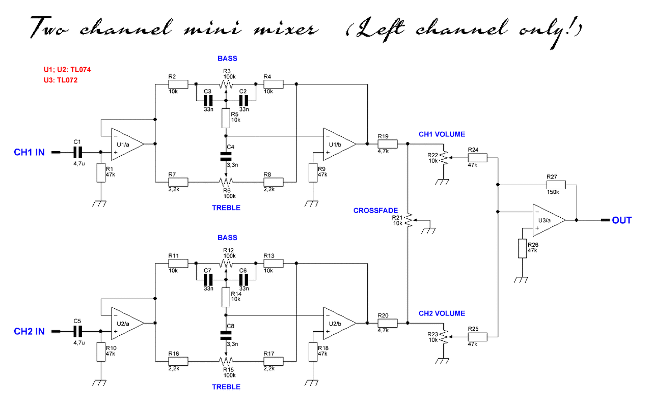

Összeraktam egy ilyen kapcsolást.A bemeneten egy hangszínszabályzó áramkör van, melyet hangszín néven mellékeltem. A hangszínszabályzás után lenne egy "crossfader féleség'', lényeg az, hogy ha jobbra tolom a potit, amely ugye stereo poti(rajz szerint le), akkor Ch2R és Ch1R jelét vezeti a földbe és Ch1R és Ch1L jel mehetnek a 47K potira, ha balra tolom a potit(azaz rajz szerint felfelé), akkor Ch1R és Ch1Ljelét vezeti a földbe és Ch2R és Ch2L jele mehet a 47k potikra, ahol további hangerő szabályzás történhet és így kerülne egy 47K ellenálláson és 1µF fólia kondin keresztül a megfelelő műveleti erősítőre, melyen szerintem majd 2X erősítést állítok be.
Az elgondolás jó, csak ne passzív hangszínszabályzót használj. Annak a szabályzása függ a meghajtó és a terhelő impedanciától. A crossfader megoldására találsz itt rajzot, az első képen lévő elv szerinti megvalósítás megfelel. Az aktív fokozatok nem szeretik, ha a kimenetük nagyon le van terhelve, ezért a crossfade poti elé kell még egy ellenállás a jellel sorba kötve, az a rajzon 10kOhm. A linkelt rajzon lévő első, 1-szeres erősítésű fokozat helyett elég egy emitterkövető kapcsolás, nem fontos dual opamp arra a célra. Aktív hangszínszabályzóra találsz sok rajzot, de azt is kis impedanciával kell meghajtani, tehát az elé is kell egy illesztő fokozat. Szerintem: Illesztő fokozat -> Hangszín (aktív) -> Hangerő -> Crossfade -> Kimeneti fokozat. Mivel a hangszínszabályzó emeléskor jó 10dB -t erősít, ezért könnyen túlvezérelhető egy nagyobb jellel, mert a hangerő szabályzó utána van. Ezért szoktak még egy Gain potit is betenni az első (illesztő/előerősítő) fokozatba. Vagy a hangszín szabályzó fokozatot a hangerőszabályzó után teszik, csak akkor a jelszinteket, meg a hangszín körben használt aktív elemeket jól kell megválasztani (kis zajú cuccok), mert egyébként zajt vihet a kimenő fokozatba, mivel előtte történik a hangerő szabályzás. Tehát, a hangszín aktív legyen és kisimpedanciás meghajtással. A hozzászólás módosítva: Jún 7, 2015

De van keverő építős topic, úgyhogy rossz helyen vagyunk a témáddal. A rajzod eleje nem jó. Egytápos, de nincs felezve az opamp -oknak a bemeneten a tápfeszültség, úgyhogy ez nem működőképes. A bemeneten pedig az a poti a 100nF -os csatolóval igencsak fogja vágni a mélyeket. A tápfeszültség lábak sem jól vannak megszámozva, mert a TL074 -nél a 4 -es a (+) és a 11 -es a (-) tápfeszültség. Sőt, ezekkel az értékekkel a magas alig szabályoz. Felejtsd el ezt a rajzot. Nem tudom, honnan szedted, de onnan ne válassz több kapcsolást. A hozzászólás módosítva: Jún 7, 2015
Inkább így. Lábszámokat nem írtam, mert az attól függ majd, hogy a paneltervnél az IC melyik opamp -ja lesz a kellő helyen a 4 -ből.
Az R9 TL074 esetén elhagyható, helyette mehet rövidzár. A hozzászólás módosítva: Jún 7, 2015
Rajzoltam egyet, jó lesz?
2 csatorna, külön hangszínnel, hangerő szabályzóval. Egy crossfade potival átúsztatható egymásba a két csatorna jele. Tápfesz: +/- 15V, IC: 2 db TL074 és 1 db TL072. Az egész DC csatolt, ezért legalább a bemenetre muszáj volt tenni egy kondit, mert csúnya dolog lenne, ha valami bemeneten kapott egyenfesz kihajtaná az egészet valamerre táp felé. Azért lehet végig DC csatolást alkalmazni, mert ezek a TL IC -k FET bemenetűek és nagyon kicsi a bemeneti offset -ük. Ha viszont nem ilyen IC -kkel lesz megépítve, akkor lehet, hogy csatoló kondi kell majd egy-két helyre. A műveleti erősítők nem invertáló bemeneteit GND -re húzó 47k -s ellenállások ezeknél az IC -knél elhagyhatók, a bemenetek mehetnek direktben GND -re, kivéve az első fokozatot. A hozzászólás módosítva: Jún 7, 2015
Mert középállásban nem felezi a névleges ellenállását, a crossfaderhez meg az kell. A log. potinál nem lineárisan változik a szénpálya ellenállása az elfordulással, hanem logaritmikusan. A log. poti hangerő szabályzáshoz jó. A többi helyre meg általában a lineáris. A crossfade poti tulajdonképpen egy balansz poti, oda meg lin. kell.

Ha én hangszínszabályzásra 47k potit szeretnék használni(csak az volt itthon toló-sztereó-logba), akkor min változtassak a kapcsolásban?
A hangerő nem kritikus, de a hangszín körben megváltoznak a szűrők frekvenciái. Kisebb poti ellenállás esetén növelni kell a kapacitásokat. Számold úgy, hogy a szorzatuk azonos legyen, azzal megkapod a kapacitások értékét. A mély szabályozó körben a 33nF -okat és a magas körben a 3,3 nF -okat kell módosítani.
