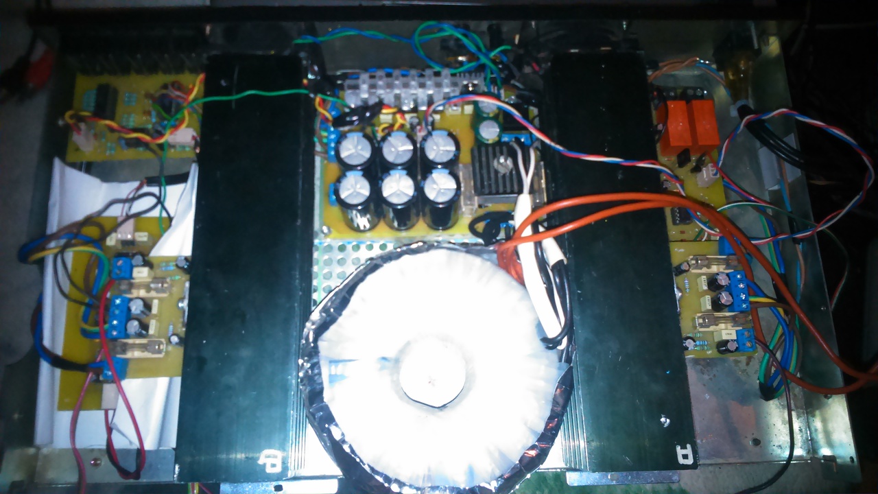

(#) Helios hozzászólása Jún 17, 2015 /
Kihez fordulhatok brumm és egyéb zaj problémával?
A hozzászólás módosítva: Jún 17, 2015
(#) zotya1983 válasza Helios hozzászólására (») Jún 17, 2015 /
Itt írhatod,képet,konstrukciót,tápfeszt írj.
(#) Helios válasza zotya1983 hozzászólására (») Jún 17, 2015 /
Rendben.
Konstrukció: Alkotó-féle hangerő hangszín (DC15V), BSS féle IC-s bemenetválasztó (DC+-15V), BSS féle hangszóróvédő áramkör, DC védelemmel (DC+-15V) 2xTDA7294.
Transzformátor és tápegység: kb. 320W, toroid, két szekunderrel: az első szekudner 2x26V(oldalanként 14100µF pufferrel, egyenirányítva +-36V terheletlenül), a második 2x15V (oldalanként 2200uF, pufferelve +-25 és +-27Vterheletlenül). Az első szekunder táplálja a két végfokot, továbbá a hangerő-hangszín modult, illetve a bemenetválasztót. A második - teljesen független szekunder - stabkockákkal - pedig a védelmet látja el, illetve a két ventillátort. Törekedtem a csillagpontos GND kialakításában, illetve a teljes árnyékolásban.
Próbáltam már átvariálni a panelek helyzetét és az egyiket el is rontottam, szóval a prototípust láthatod papírba csomagolva. Bal oldalról a hanggal kapcsolatos eszközök, középen a táp és trafó, jobb oldalt a védelem és majd az EMI filter, illetve a lágyindító kap majd helyet. A vezetékek kuszasága csak a próba idejéig vannak egy, egyébként mindegyik összecsavarva, kötegelve volt.
A hanggal kapcsolatos panelek mind egy közös GND-be csatlakoznak. A jelkábelle nem viszek GND-t a végfokpanelekre, mivel akkor lenne egy földhurkom.
A teszt erejéig minden panelt kikötöttem, csak a két végfok volt üzemben, de a zaj akkor is jelen volt.
