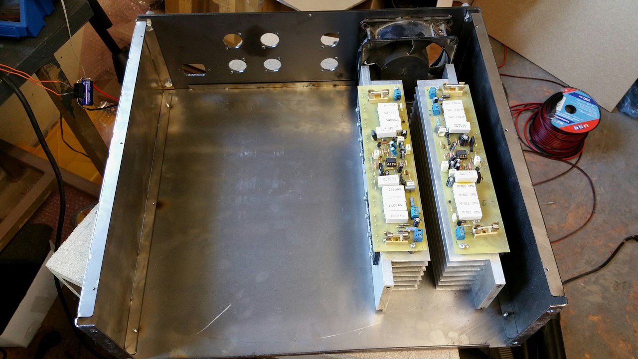

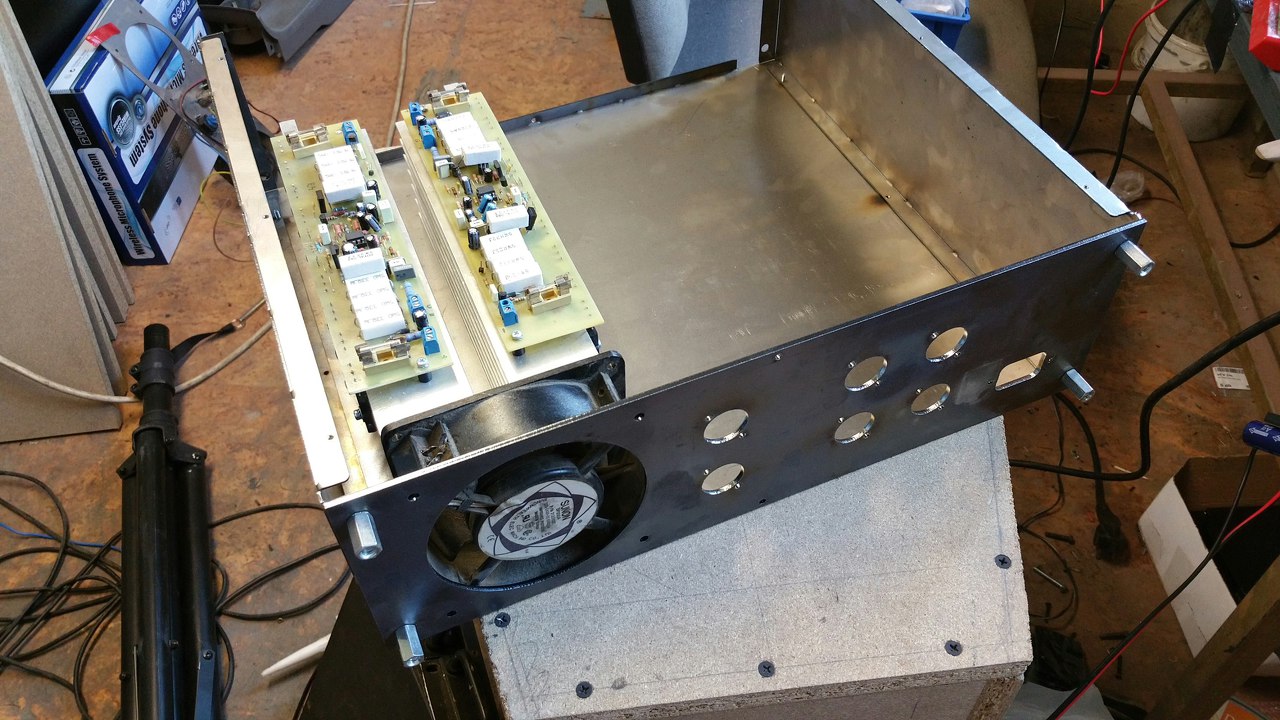

Sziasztok említettem hogy hétvégén lesz idom egy kicsit foglalkozni az Apex B500 dobozolással! Egybilyen elrendezésben jó lesz?

Szia. Ez igy teljesen jó lesz. Arra kell törekedni, hogy a venti minél több levegőt toljon be a bordák közé, és ne csak arra felé. Tehát kellene egy lemezcsik, a borda tetejére, hogy ne tudjon megszökni a levegő. Jó lesz ez nagyon, igy hatalmasat tud hülni a borda mert nem csak szabad légáramlás van, hanem rögtön el van szállitva a hő végig a borda felületén.
