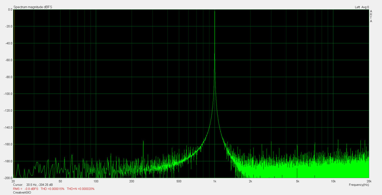

(#) Buvarruha válasza csigabiga1 hozzászólására (») Jún 16, 2015 /
Mellékeltem pár gyors mérést. Ez full szoftveres lejátszás és felvétel úgy, hogy a windows alapértelmezett frekvenciája 24Bit 96KHz-re van álítva lejátszás és rögzítés oldalán is, ha más a lejátszó mintavételezési frekvenciája (a mérés 24/96-ban készült), akkor még rosszabb, ugyanis borzalmas a windows szoftveres újramintázója, ráadásul ez már pecselve van, ugyanis eredeti változatában szinkron módban mintáz, ami brutális hallható torzítást eredményez. Láthatod, hogy (majdnem) közvetlen hardveres elérésű ASIO mellett ilyen gond nincs. Ezért nem érnek az USB-s DAC-ok egy fabatkát sem, hacsak nem támogatják az ASIO-t, de olyan meg nem nagyon van. Az Apple CoreAudio megoldása talán jobb, de még nem volt szerencsém ellenőrizni.

(#) Buvarruha válasza Buvarruha hozzászólására (») Jún 16, 2015 /
Egy kis extra adalék. Gyorsan megcsináltam ugyanezt az XP-s műhelygépen. Érdekes, hogy a Direct Sound-al nincs semmi gond, de a Vistából és ujabbakból kiszedték a Direct Sound réteget, mert a microsoft szerint "elavult"...
(#) csigabiga1 válasza Buvarruha hozzászólására (») Jún 17, 2015 /
Értem már hogy csinálod, köszi.
Annyira azért nem horror a dolog (THD+N= 0,0047% és ebben a rögzítés is benne van), de majd kipróbálom.
(#) Buvarruha válasza csigabiga1 hozzászólására (») Jún 17, 2015 /
A rögzítés önmagában nem jár torzítással és, ha ehhez még hozzájön az analóg szekció torzítása, máris kelemetlen lesz és ez csak a THD, de látható hogy ez nem szimpla harmónikus torzítás, olyan, mintha iszonyat jitteres lenne.

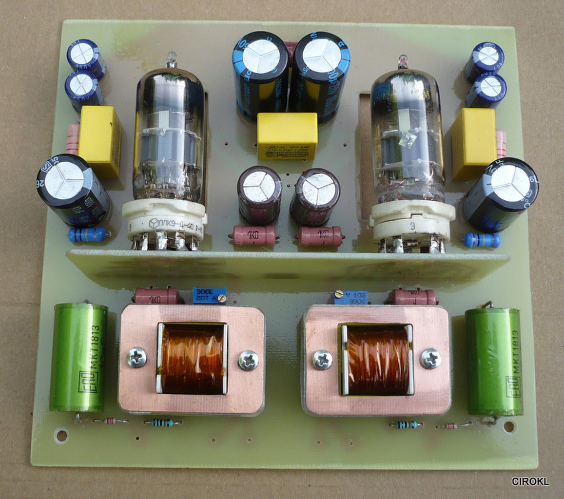

(#) CIROKL válasza CIROKL hozzászólására (») Jún 18, 2015 / 1
El is készült egy panel próbára a kis trafókhoz , majd meglátjuk mit hoz hangilag.
A tafok 1/5-ös -ek aztán egy SRPP fokozat , kicsit laposra tapostam mert ha netán rendben lesz akkor marad és megy a dobozba majd.
Az alkatrészek a fiók mélyéről származnak így hozzájuk méreteztem mindent .

(#) csigabiga1 hozzászólása Jún 19, 2015 1 /
Nem akarok beleszólni (igazából tapasztalatom sincs e téren) csak kérdezem naívan:
tényleg megéri ilyen torzításnövelö csöves / trafós elavult módszerekkel tökölni?
Egyszerüen csak divatmajmolás, avagy ténylegesen lehet KVÁZI(*) kompenzálni ezekkel az átviteli lánc egyéb helyein található gyengeségeket? A kérdés komoly.
* (értem a kvázi alatt, hogy egy bizonyos alap torzítást nem azt behatárolni és megszüntetni próbálunk, hanem egy másfajta plusz torzítás bevezetésével mégis látszólag kellemesebbé tenni az anyagot)

(#) daneg86 válasza csigabiga1 hozzászólására (») Jún 19, 2015 / 4
Inkább arról szól ez a történet, hogy a csövek felharmonikus torzítása kellemesebb a fül számára, kellemesebb a csöves hang.

(#) CIROKL válasza CIROKL hozzászólására (») Jún 19, 2015 /
Hogy legyen mit fikázni , csak deszkán összedrótoztam a zajkeltőt , müködni müködik minden elsőre , aztán majd meghallgatást igényel .
(#) Buvarruha válasza CIROKL hozzászólására (») Jún 19, 2015 /
Miért lenne fikázva?
(#) CIROKL válasza Buvarruha hozzászólására (») Jún 19, 2015 /
„Nem akarok beleszólni (igazából tapasztalatom sincs e téren) csak kérdezem naívan:
Kicsit igen .
Csak feltett egy kérdést és szerintem is jogosan. Bár részemről érdekesebb, hogy megéri-e egy ősrégi kommersz DAC-al foglalkozni? Ettől még nincs lefikázva, csak nem sok értelmét látom.
(#) CIROKL válasza Buvarruha hozzászólására (») Jún 19, 2015 / 2
Hogy megéri e szerintem igen . hiába ösrégi kommersz DAC de sok mai DAC ot lehet vele überelni !
Értelme meg mindennek van a DY erről szól , forrasztok , kisérletezek stb . Nem mindig az a frankó amit most adnak a gyártó sorról .
(#) Buvarruha válasza CIROKL hozzászólására (») Jún 19, 2015 2 / 1
Remélem csak viccnek szántad. Csak gyári CD lejátszókban hallotam ilyet, de az elég is volt, egy semmi átlagos kommersz valami, még az olcsóbb Wolfson DAC-ot is bőven leszólják.
(#) kameleon2 válasza Buvarruha hozzászólására (») Jún 19, 2015 / 3
Én nem gondolom, hogy meg kellene szólni bármiért is ezt a projektet. Szép, igényes munka, igazi Hobbi Elektronika. A japánok sem hülyék - ahogyan a kínaiak sem, hogy csővel házasítják az újabb technológiát. A kommersz ettől messze van. Ez hobbi és szenvedély. Nem úgy mint ezek a készülékek: Csöves végfok, Shanling CD, Csöves DAC - amik kommerszek bár, de az áruk khmmm... messze áll a kommersztől.
(#) Moszkvai válasza Buvarruha hozzászólására (») Jún 20, 2015 /
Csak annyit fűznék hozzá, hogy a gyári CD-knek a hangzása, amiben TDA1541 van, hangzásban köze sincs ezekhez a trafós csöves kivitelekhez. Szerintem az utóbbiakkal nagyobb élmény zenét hallgatni. Viszont, a PCM1794 /PCM1792/ is nagyon meggyőzött és szívesen hallgatom!
(#) Buvarruha válasza Moszkvai hozzászólására (») Jún 20, 2015 1 / 1
Na jó, de akkor tegyük hozzá, hogy például a PCM+plusz többivel milyen élmény lehet.
Remélem, hogy jó, mert tervbe van!
