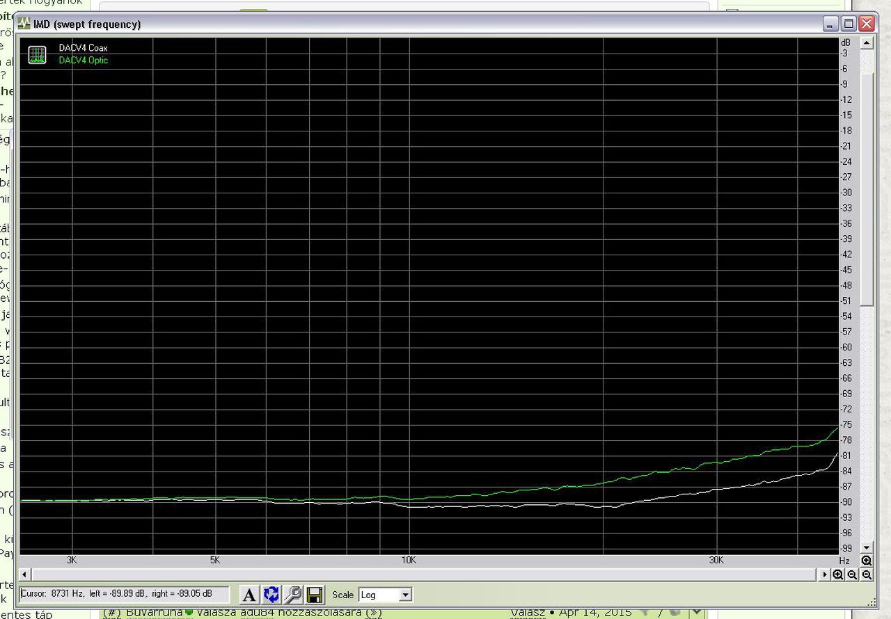

Végre sikerült egyértelmű, reprezentatív módon különbséget mérnem a koax és optikai jeltovábbítás között. A koax nyert!

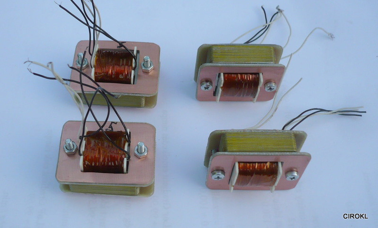

Elkészültek az első pici trafók , kérdésem jó ez így összefogatva , mert ezekhez nincs semmi más egyéb mint a cséve és vas .
Jó kis mulatság volt a 100 darab lemezt belepakolni ...
Szia Laci! A börzén Csernus Lacinál szokott lenni szerelvény ezekhez a pici trafókhoz.
Jóni jó(stabil), de küldök pár szerelvényt, ha gondolod.
Tekertem még délután kettőt ...
A szerelvény jol jönne , M30 és 10 -es pakett vastagság ,.
Lehet nem olyan szép, de jó. Ha van türelmed, hajtogathatsz neki "kabátot" akár, mint a TV hang, és képeltérítő kimenőkön.
Csak egy kérdés... Ha már panellel szorítottad össze, miért nem forrasztottad is rá a vezetékvégeket? Kényelmesebb lenne kezelni. Esetleg, ha lábakat is forrasztanál bele, akkor beültethető is lenne mindjárt panelbe. Persze ez csak egy ötlet a részemről. Egyébként
Jó ötlet még megvalósítható ,/ezen már é is gondolkodtam /
Kicsit továbbgondolva... ha a két panelt réz csőlábakkal fogatnád össze, akkor a csavar sem kellene. Persze én könnyen dumálok, itt a cnc és 2 perc a panel kimarása.
Nekem a cnc nem gond , amit te 2 perc alatt végzel el én azt lehet fél perc alatt ...
