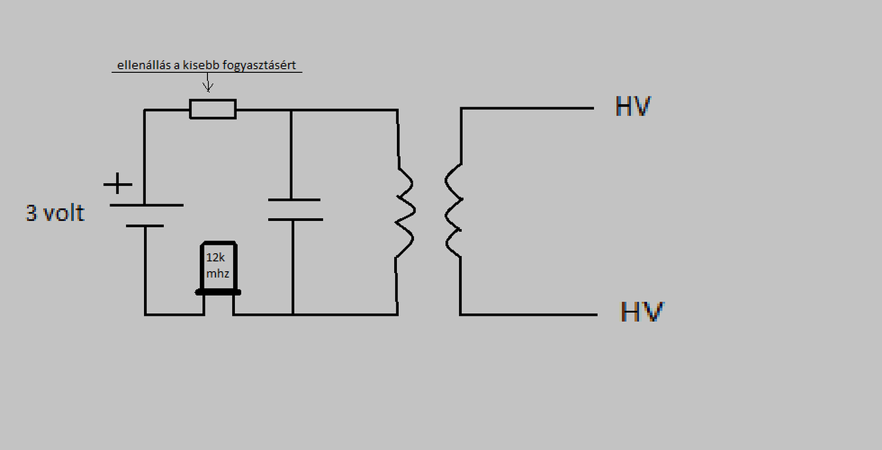

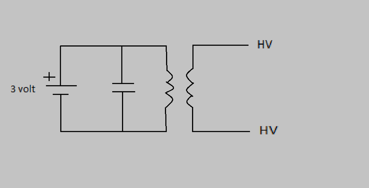

(#) aggarilla hozzászólása Jún 21, 2015 /
Váltóáramot szeretnék csinálni egyenből , segítséget kérnék.
Gondolom az 1. képen látható dolog nem működik mert kapcsolgatni kell -
A 2. képen látható dolog működne vagy nem ???
Ja és olyan kapcsolás érdekelne ami nem eszik sokat és nem bonyolult mint azok az 555-ösek.

Van 1 db rajzon látható kvartz (15000 MHz) cuccom meg alaplapokon is van pár db.
Kellene valami ami kapcsolgat de nem egy kis villanymotor.

(#) ferci válasza aggarilla hozzászólására (») Jún 21, 2015 /
Látogasd meg a dc-dc konverter topikot és amiket találsz, nézd át.
Egyenirányítás nem kell, akkor váltót kapsz.
Amit pedig berajzoltál, az nem jó. Azt a kvarcost felejtsd el.
A kvarcod pedig 15.000 MHz, vagyis 15 MHz... a pont ebben az esetben tizedespontnak felel meg.
A hozzászólás módosítva: Jún 21, 2015

(#) aggarilla válasza ferci hozzászólására (») Jún 21, 2015 /
Köszönöm a választ.
Lenne még valami a képen csak a KÉK rész érdekel.
1. - A d2 dióda zéner-e ? Milyen dióda kell bele pl. 1n4007 ?
2. - Vannak toroid vasmagjaim . Milyen menetszámok , milyen huzalvastagság kellene a trafóhoz.
3. - Ha nagyobb 9 voltos elemet kötök rá kell-e valamit változtatni.
4. - Mi a probléma a kvarcos megoldással , kisebb frek kéne?
A D2 szerintem egy schottky, de talán elmegy egy UF4007 is.. 1N nem való oda semmi esetre sem.
De ha jól megnézem, lehet zener inkább.. nem írják, ahonnan levetted?..
A toroid ide nem okés, hacsak nem vágod át (légrés). Menetszám meg nem olyan egyszerű minden nélkül.
9 voltos ne köss rá, mert akkor át kéne dolgozni mindent, a két tranyó bázisköri nincs védve.
15 MHz-es invertert ne akarj csinálni, mert még a 150 kHz-es is sok lenne.
