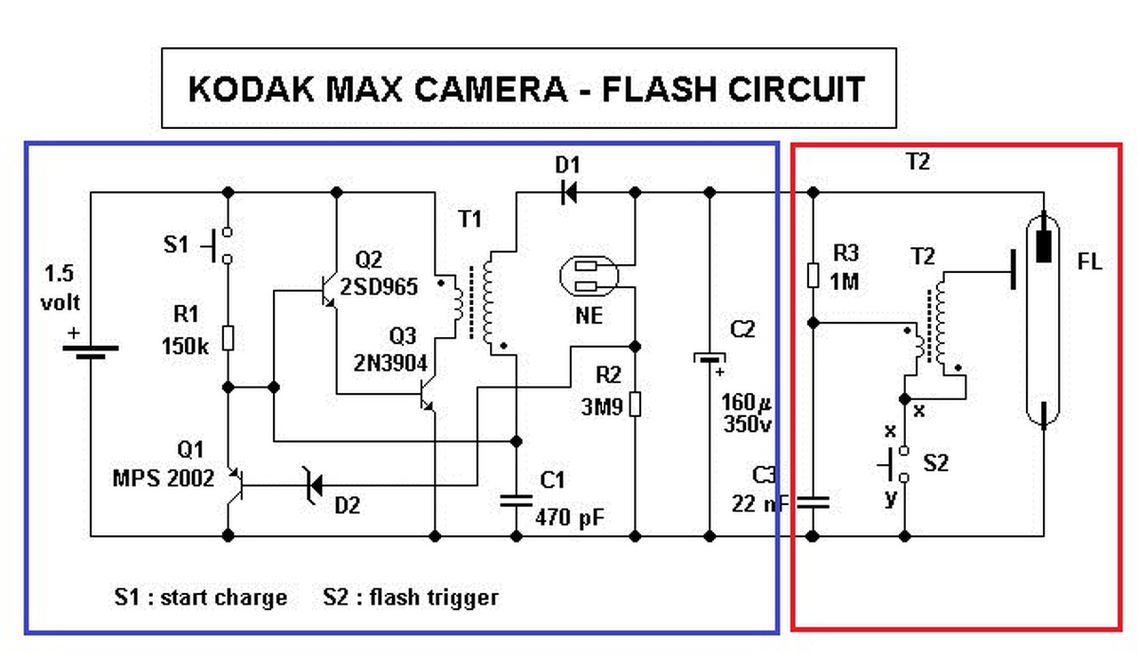

Váltóáramot szeretnék csinálni egyenből , segítséget kérnék. Gondolom az 1. képen látható dolog nem működik mert kapcsolgatni kell - A 2. képen látható dolog működne vagy nem ??? Ja és olyan kapcsolás érdekelne ami nem eszik sokat és nem bonyolult mint azok az 555-ösek.
Van 1 db rajzon látható kvartz (15000 MHz) cuccom meg alaplapokon is van pár db.
Kellene valami ami kapcsolgat de nem egy kis villanymotor. A hozzászólás módosítva: Jún 21, 2015

Látogasd meg a dc-dc konverter topikot és amiket találsz, nézd át. Egyenirányítás nem kell, akkor váltót kapsz. Amit pedig berajzoltál, az nem jó. Azt a kvarcost felejtsd el. A kvarcod pedig 15.000 MHz, vagyis 15 MHz... a pont ebben az esetben tizedespontnak felel meg. A hozzászólás módosítva: Jún 21, 2015

Lenne még valami a képen csak a KÉK rész érdekel. 1. - A d2 dióda zéner-e ? Milyen dióda kell bele pl. 1n4007 ? 2. - Vannak toroid vasmagjaim . Milyen menetszámok , milyen huzalvastagság kellene a trafóhoz. 3. - Ha nagyobb 9 voltos elemet kötök rá kell-e valamit változtatni. 4. - Mi a probléma a kvarcos megoldással , kisebb frek kéne?

A D2 szerintem egy schottky, de talán elmegy egy UF4007 is.. 1N nem való oda semmi esetre sem.
De ha jól megnézem, lehet zener inkább.. nem írják, ahonnan levetted?.. A toroid ide nem okés, hacsak nem vágod át (légrés). Menetszám meg nem olyan egyszerű minden nélkül. 9 voltos ne köss rá, mert akkor át kéne dolgozni mindent, a két tranyó bázisköri nincs védve. 15 MHz-es invertert ne akarj csinálni, mert még a 150 kHz-es is sok lenne. A hozzászólás módosítva: Jún 21, 2015
Van 1 csomó tranzisztorom de biztos nem ilyenek amik a rajzon vannak , lehet helyettesíteni más rendszámuakkal??
95 %-ban igen.. keresd meg az adatlapjukat és meg tudod nézni a tulajdonságaikat.
