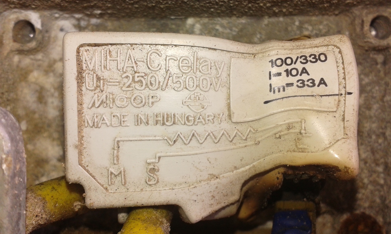

Most már azt is tudom hogy valószínűleg nem összetörték a kondenzátort hanem felrobbanhatott. Fekete színű kondenzátor ! Milyen relét rakhatok e helyére? csak ilyet? 5 éve kölcsönadtuk a betonkeverőt akkor nem néztük hogy minden rendben van-e. A hozzászólás módosítva: Jún 17, 2015

Fekete indítókondenzátor kell és cseréld ki az indítórelét is. Akkor szokott felrobbanni az indítókondenzátor, ha erőlködik a motor, ezért annyira megnő az áramfelvétele, hogy állandóan bekapcsolva lesz a kondi a relén keresztül. Az indítókondenzátor nem viseli el az állandóan bekapcsolt állapotot, ezért azt túlmelegedéssel, felpúposodással vagy rosszabb esetben robbanással honorálja.

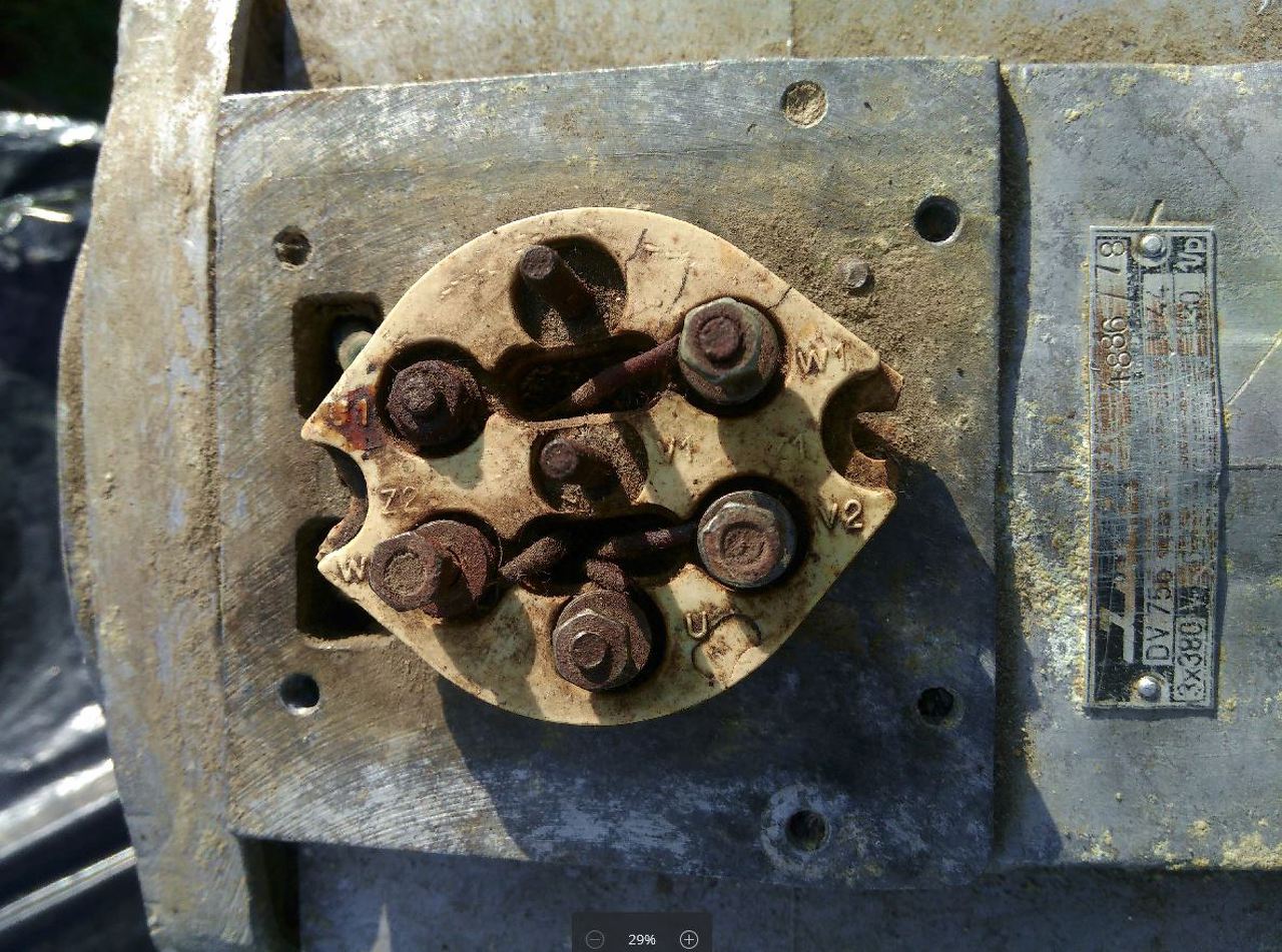

A mellékelt képen látható motort szeretném használni egy körfűrészhez. Az első kérdésem, hogy lehetséges-e (elég erős hozzá)? A második pedig, hogyan kössem be? A képen látható "felső" kivezetésen jön a W1, az "alsó" kivezetésen pedig W2, U, V2. 380V rendelkezésre áll. Íme a mellékelt kép. Előre is köszönöm a segítséget! A hozzászólás módosítva: Jún 21, 2015

Itt a kép is, sikerült kisebbre varázsolnom. (A nagyméretű az előző hozzászólásomban található.) A hozzászólás módosítva: Jún 23, 2015
Azért "senki" ( gondolom), mert ez egy véletlenszerű bekötés, semmi rendszer nincs benne. Külön tekercsek vannak vagy sem, ebből ugyan nem látszik. Mérj meg minden variációt, írd be és biztos kapsz akkor valakitől választ. Van 230 is biztos, valahogy csak fog menni segédfázissal, ha másképp nem..
Amit látni már az előző képen is, hogy 4 szálad van. Valószínűleg áttekerték valamikor egy fázisra. Pontosat csak mérés után lehet válaszolni. Nem ártana, ha az adattábláról valahogy kiderítenéd az eredeti teljesítményt vagy legalább az áramfelvételt. Ha ezek nem olvashatóak, akkor kellenének a motor méretei. Hossz, magasság, tengelyközéppont magassága az alaptól.
A fordulatszám 1430, látható a cimkén.
DV756-al te nem igazan fogsz fureszelni. Egyreszt 4 polusu a motor, igy korfureszre nem igazan alkalmas. (Ventilator motornak hasznaltak oket)
4 kivezetese van, igy ket opcio lehetseges: -Maradt 3 fazisu a motor, ahogy eredetileg is (csillagpont + 3 fazis), az amugy sem eros ventilator motor normalisan nem kotheto at 1 x 230V-ra, ahhoz a csillagpontot fel kellene bontani. -Egyfazisra tekerte meg valaki es igy a 3 fazisu teljesitmeny fele all kb. ami 2-300 Watt.
A Dahlander motor egy spec tekercselesu motor. A lenyeg a kovetkezo. Amennyiben nem jeloltek meg melyik a gyors es melyik a lassu fordulat, csak probalgatni tudsz. (Meressel nem mesz semmire, mert minden mutat mindennel a tekercseles miatt.)
Na szoval alapvetoen igy mukodik a Dahlander: -Lassabik fordulaton a megfelelo 3 kivezetesre kapcsolsz 3 fazist. A masik harom szabadon marad. -Gyorsabbik fordulaton a masik 3 kivezetesre kapcsolsz 3 fazist, es a masik 3 szabadon maradt veget osszekotod csillagba. A kapcsolonak is igy kell mukodnie. Magyaran kell talalnod 3 olyan pontot (Pl.: 1-2-3) ami atad 3 masik helyre (Pl.: 4-5-6), amikor a kapcsolo 1-es allasaban van. Amikor a kapcsolo 2-es allasban van, akkor a kapcsolonak a 4-5-6 pontokat ossze kell zarnia es 1-2-3 pontrol 3 masik helyre kell atkapcsolnia. Pl.: 7-8-9. Hogy melyik a lassu es melyik a gyors fordulat csak probaval tudod eldonteni. Talalomra taplald be siman valamelyik 3 kivezetest. Ha a motor nem megy, vagy eroteljesen bug akkor a gyors fordulatot talaltad el. Remelem segit.
Legjobban akkor jarsz, ha elviszed hozzaertohoz es felbontja neked a csillagpontot, majd kihozza a maradek 3 szalat. Igy kb. 400 Wattot fogsz tudni hasznalni (igy is kiesik egy fazistekercs a hasznalatbol). Ellenkezo esetben talan lesz 250 Wattod, mivel egy tekercs itt is kiesik, plusz a 400V helyett csak 230V-ot kap....
Csak ugyanilyen értékű relét rakhatsz a helyére. 100/330, ugyanis ez van a motorhoz méretezve (indításkori és üzemi áram). Ellenkező esetben vagy nem fog meghúzni induláskor, vagy terhelés alatt a relé rá-rá húzogat, ami a segédfázis leégéséhez fog vezetni.
