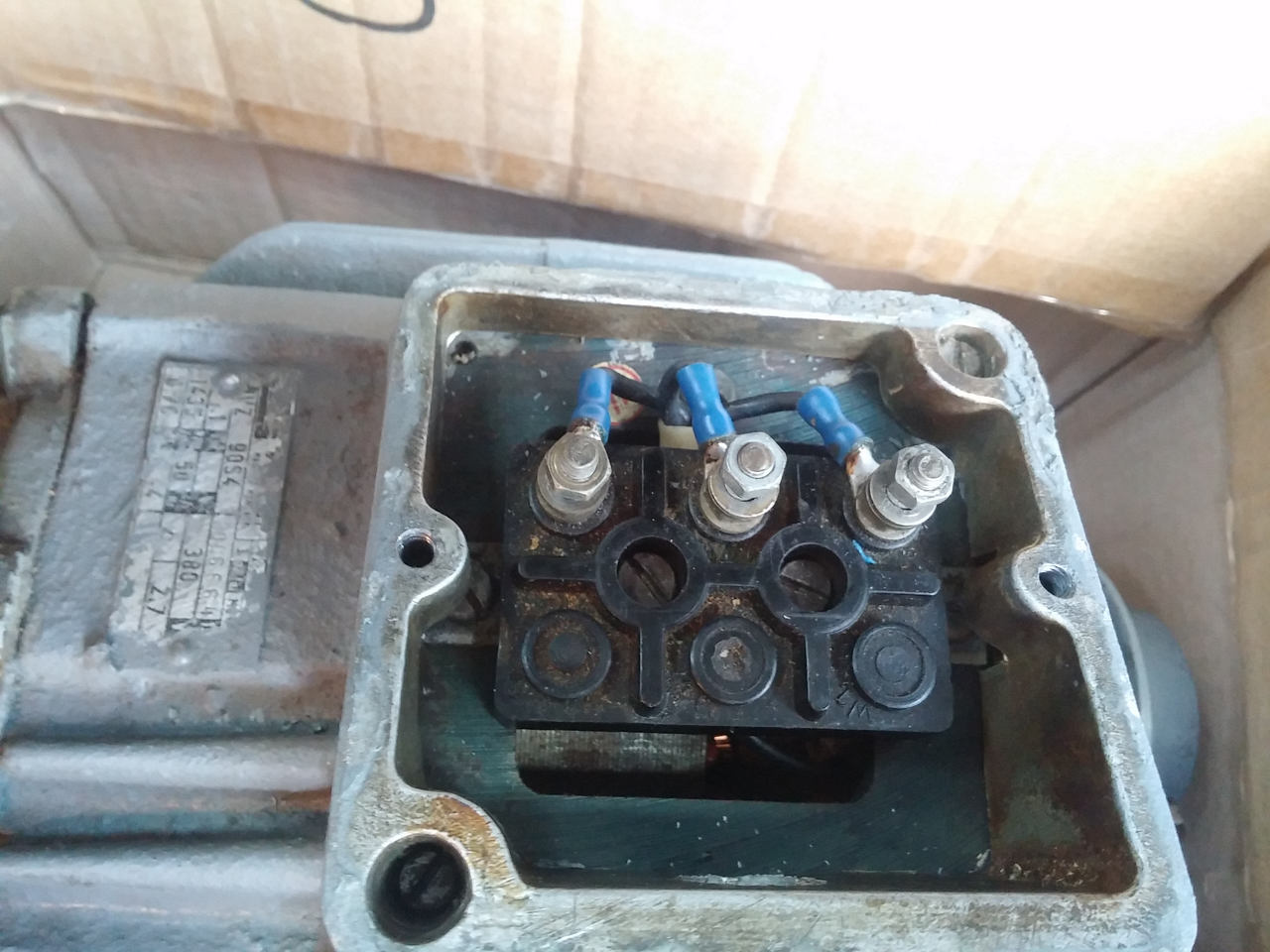

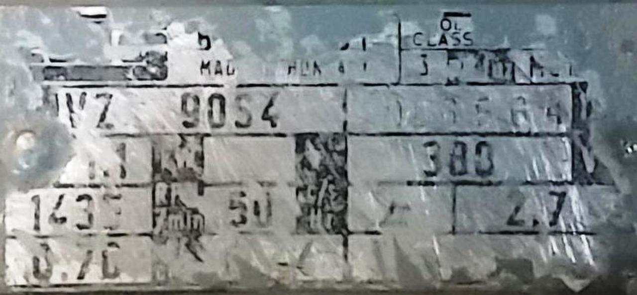

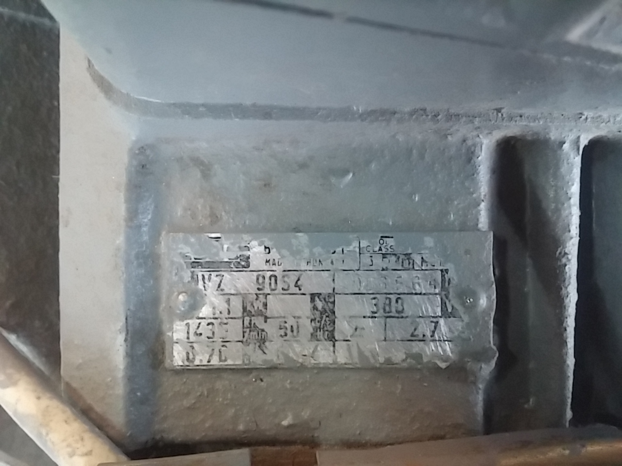

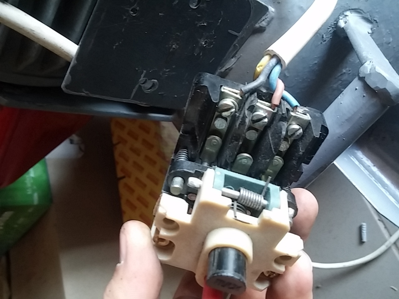

(#) bacskait hozzászólása Jún 29, 2015 /
Lenne egy kérdésem. Van egy villanymotorom (egy komprsszoronvan). Eddig egyfázissal volt bekötve úgy, hogy indításkor a nyomógombot mélyebbre kellett nyomni pár pillanatig.
Most átraktam háromfázisra (mert eddig nem volt rajta nyomáskapcsoló, csak egy lefújószelep), de kb. egy perc alatt nagyon melegedett és füstölt is egy kicsit a kapcsolódobozánál.
Mit rontottam el és hogyan kellene bekötnöm? (Már hanem nyírtam ki eddig.)
Ilyen a kapcsolódobozbn és a típustáblája:
(#) illesoszkar válasza (Felhasználó 13571) hozzászólására (») Jún 29, 2015 /
Részben igazad van Zoltán de feszültség is kell hozzá és ha változtatod akkor a teljesitmény is változik.
Üdvözlet Oszkár
(#) VIM válasza bacskait hozzászólására (») Jún 29, 2015 /
Szia! Nem akarlak elszomorítani de szerintem meg adtad a kegyelemdöfést ennek a motornak. Mivel CSAK három kivezetés van kihozva és 230V-ról használtad így biztosan erre a feszültségre volt méretezve a motor tekercse. Ha most erre Te 400V-t kapcsoltál és megvártad amíg füstöl .... Azt nem értem, hogy hogyan gondoltad, hogy ami eddig 230V-ról ment arra most jó lesz a 400V. Az téveszthetett meg, hogy a hasonló motorokon a HAT kivezetéssel lehet olyat csinálni, hogy deltába kötve a háromfázisú motort, lehet működtetni egy fázisról is de annak a teljesítménye a gyökharmadával kevesebb lesz, ami a kompresszorodat nem hajtotta volna meg. Nézd meg a tekercsek ellenállását, hogy egyforma értékűek-e és nem-e testzárlatos lett valamelyik, majd indítsd el a hozzá való feszültséggel és teszteld a motort (üresjáratban) Remélhetőleg nem keletkezett végzetes hiba ...
(#) bacskait válasza VIM hozzászólására (») Jún 29, 2015 /
Az adattábláján ott van a 380V. A kompresszort meghajtotta 230V-ról is. Úgy vettem, hogy háromfázisú a motor, de át van kötve 230V-ra.
Értem én, hogy ott van az adattáblán a felirat, meg, hogy azt mondták ..... de akkor miért 230V-ról működött eddig? Ami pedig eddig erről a feszültségről működött az nem fog károsodás nélkül 400V-al menni. Ha azt is mondták, hogy három fázisú ez a motor DE a kivezetései nincsenek kihozva a 400V-os bekötéshez. Ha tényleg három fázisra van tekercselve, akkor is 230V feszültségűek a tekercsei de a tekercsvégek belül vannak elkötve és csak hármat hoztak ki az egy fázisú bekötéshez.
(#) ferci válasza bacskait hozzászólására (») Jún 30, 2015 /
Az a motor át lett tekercselve szerintem és vagy lustaságból, vagy tudatlanságból kevesebb menetszámú tekercsekkel, hogy 230-ra azért jó legyen és deltába kötötték.
Ezért lehet az, hogy a tekercsek direkt 380-400-tól ( vonali fesztől ) füstölnek.
Ha csillagban lenne és a csillagpont nincs kihozva, ez nem fordulhatna elő.
Persze az is előfordulhat, hogy ha már 400-at kap, az is sok neki.
Az indítása pontosan hogyan történt 230-ról? Indítórelé és még mi? Nem maradt ott indítókondi és az zavar be?
A hozzászólás módosítva: Jún 30, 2015
(#) bacskait válasza ferci hozzászólására (») Jún 30, 2015 /
Indítórelé?! Ááá, dehogy. Egy olyan régi nyomógombos kapcsoló, amit benyomva, indításkor mélyebbre kellett nyomni. (Persze, mikor levettema burkolatát észrevettem,hogy el van törve).
Volt rajta három kondi is, de mindent leszedtem. A kapcsolódobozban csak a három pólus van, még furat sincs a másik három helyen.
Ja, hát az a "mélyebb nyomás" rakta rá az inditókondi-csomagot és maradt a segédfázis.
Mindegy, az a tekercselés nem elég 3F-ra.
Nna, ma voltam egy tekercselőnél. A mérések alapján jó lenne. Nincs tekercszárlat, egyforma áramot vesznek fel a tekercsek, stb. Viszont a kapocsdoboz felől belenézve látszódik egy kis pörkölödés. Sanszos, hogy sok volt neki a 400V, a 230V-al még elment (esetleg még menne is).
A motor fixen delta-kapcsolású, nem kapcsolható csillagba. Ez van az adattábláján is és ezért van rajta csak 3 kivezetés.
A tekercselése még eredeti. Legalábbis a tekercselő-ember szerint.
Akkor ez passz.. ha fixen delta, akkor nem tudsz neki adni hálózatról 3 x 230-at, mert oda csillagpont is kéne, ami ebben nincs. Ellentmondás van.
Ezek szerint vissza kell állnod a segédfázisos betápra.
(#) VIM válasza bacskait hozzászólására (») Júl 1, 2015 /
Szia! "feci" írja is, hogy ellentmondás van a dologban. A motorokon a tekercsfeszültséget mindig a kisebb szám adja meg. Ezen az adattáblán 380V van feltüntetve, tehát hamis az adat a helyzet mostani állása szerint. Ez a motor át lett már tekercselve. A motor gyártási évében még nem nagyon használtak zsugorcsöves kötéseket és sarukat és semmiképpen nem flexibilis kivezetéseket, hanem a tekercs saját anyagát hozták ki a kapocsdeknire. A "pörkölődést" próbáld meg lekenni szigetelőfestékkel, lakkal és állj vissza a megszokott feszültségre.

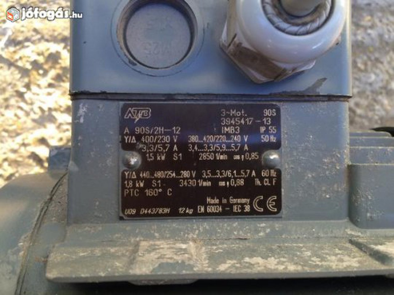

sziasztok!
ezen adattábla szerint, ezt deltában bekötve milyen teljesítményt kapok?
(#) proli007 válasza kaliber hozzászólására (») Júl 11, 2015 /
Hello! Gondolom azt elfelejtetted írni, hogy egy fázisról járatnád, kondis segédfázissal. Úgy kb 1kW-os lesz. Mert ha deltában járatnád háromfázisú 230V-ról, akkor ugyan annyi lenne a teljesítménye, mint csillagban 400V-ról..
(#) kaliber válasza proli007 hozzászólására (») Júl 11, 2015 /
igen erre gondoltam, csak nagyon műveletlen vagyok még a témában. kompresszort építek. köszönöm a válaszod
Itt a fórumon, a mondatok nagy betűvel kezdődnek! Légy oly kedves Te is használd Őket..
(#) Kalex50 válasza kaliber hozzászólására (») Júl 12, 2015 /
6-700W-nál több nem fog kijönni belőle. Üzemi kondenzátornak legalább 70uF, és lehet, hogy még indítónak is kell betegyél másik 15-20µF-ot. A pontos értéket kísérletezéssel kell megállapítanod.

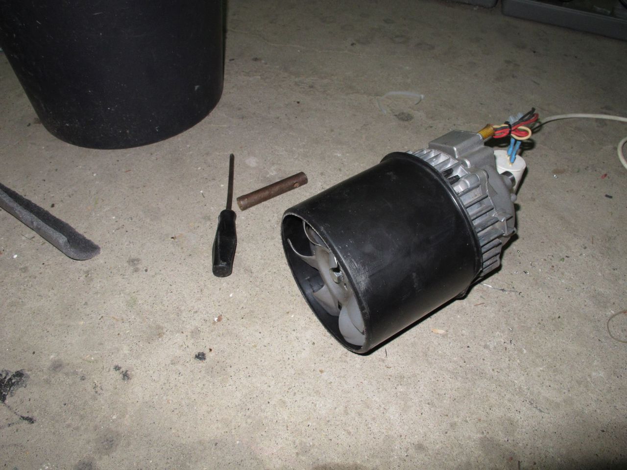

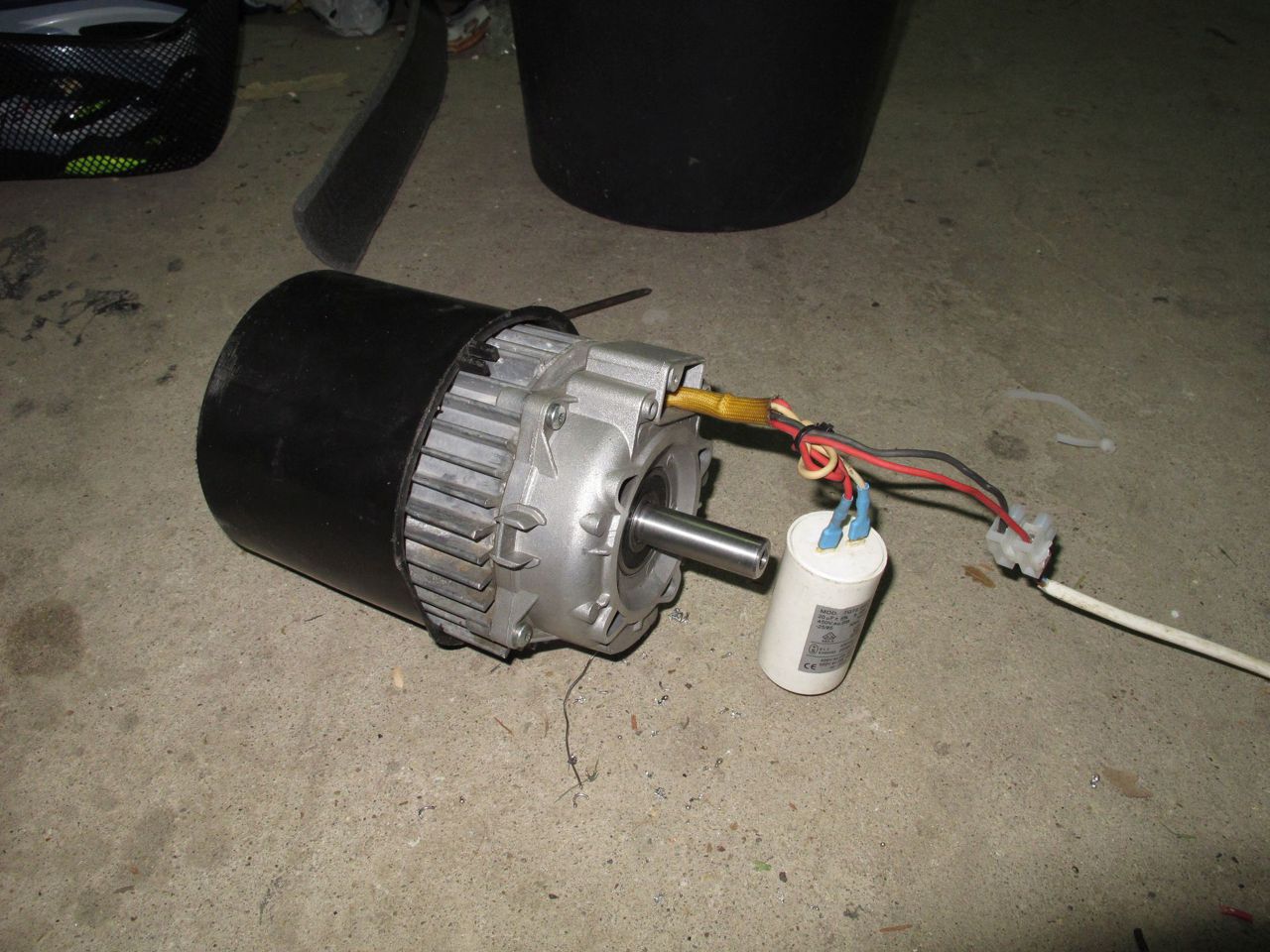

(#) kaliber hozzászólása Júl 15, 2015 /
sziasztok! ez a motor, egy nagynyomású mosóból származik. Az volna a probléma, hogy üzem közben a villanymotor teljes burkolata, illetve még maga a tengely is 230V feszültség alatt van. Tudok ez ellen tenni valamit, vagy ez egy ilyen típusú motor egyszerűen. Előre is köszönöm a hozzáértők segítségét.
(#) erbe válasza kaliber hozzászólására (») Júl 15, 2015 /
Miből gondolod, hogy feszültség alatt van? Műszerrel mérve zárlat van a tekercs és a ház között?
(#) kaliber válasza erbe hozzászólására (») Júl 15, 2015 /
fázisceruza teljesen világít, bármelyik részéhez érintem hozzá.
update:
működés közben, motorhoz érintve fázisceruza világít, éppen úgy mint, ha a konnektorban nézném a fázist, ha viszont megfordítom a villásdugót, még erőteljesebben világít a motor házához tartva. Eközben az egész rendszer nem fogyaszt többet 300W-nál. A motor házában mindenesetre feszültség van. Nem értem..
