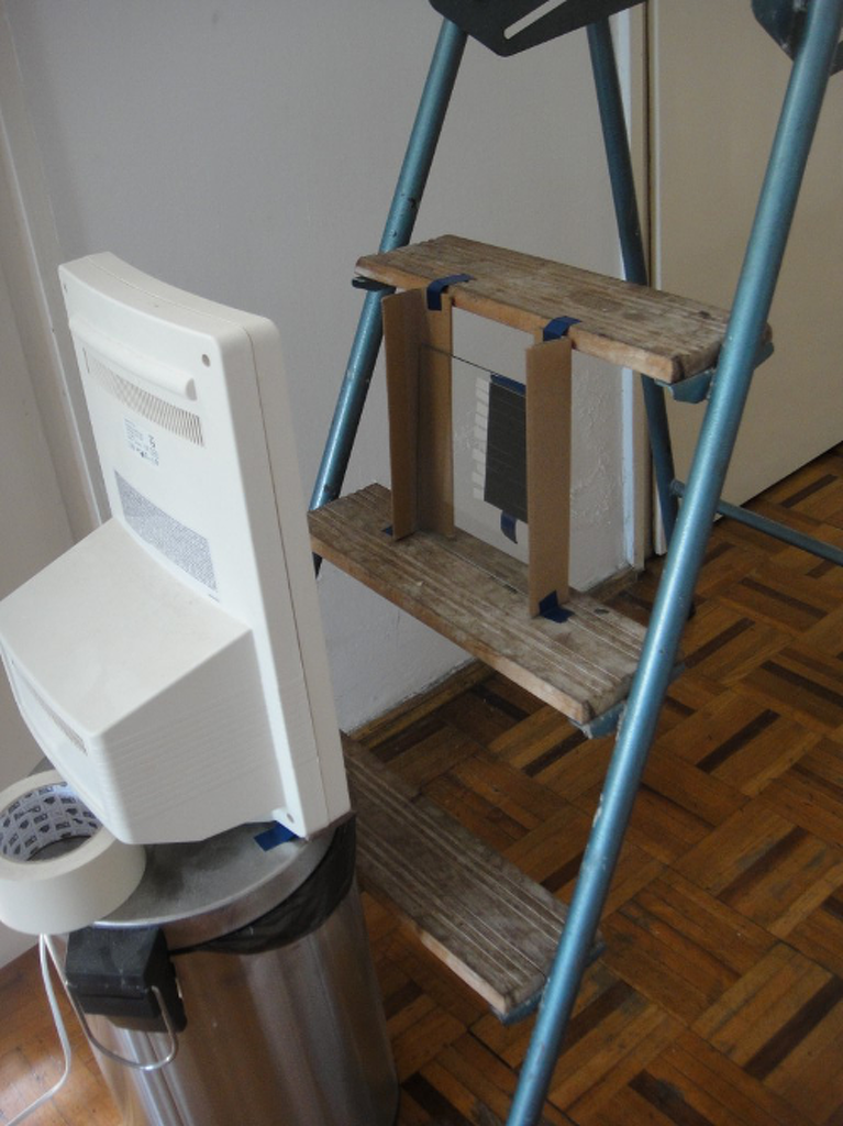

Még februárban megvettem az arcszoláriumot amit a Vaterán találtál, de csak most jutottam el odáig, hogy kipróbáljam. Kb. három óra kísérletezés után elkészült az első NYÁK.
- Bungard előre lakkozott alapanyag, - PHILIPS arcszolárium, - 20cm távolság, - 3mm-es üveglap mögött két lézernyomott írásvetítő fólia, - 20perc levilágítási idő (nem elírás, perc!), - Bungard nátrium-hidroxid előhívó, 2-3 perc. A NYÁK vezetékei 0,35mm vastagok, 0805-ös SMD-k és SSOP tokozású IC került rá. A szalagkábel forrasztása nem néz ki szépen, de működőképes. Zárlat a szomszédos vezetékek között nincs. Mindenkinek nagyon szépen köszönöm a segítséget és a tanácsokat. Tamás A hozzászólás módosítva: Júl 15, 2015

Persze én is kipróbáltam többféle maszkot, de a (nem háztartási!) lézer nyomtatókkal készített filmek, főleg pauszok méret ingadozása zavart, mert néhány éve már CNC-vel csinálom a fúrás-marást, és az pontosan oda fúr, ahová tervezve van. Ezért csak nyomdai filmmel dolgozom az pontos. De egyébként teljesen jó a saját készítésű maszk is, amennyit "téved" még pausz esetén is jó, az alkatrészeket be lehet ültetni, kézzel meg oda fúrsz, ahol a lyuk van. Kicsit soknak találom a 20 perc levilágítási időt, dry fóliánál ez kb. ennyi másodperc. De biztosan megkívánja a Bunguard hordozója. Én P20 esetén 2db 160W HMLI-vel kb. 20 centitől világítva 2-3 percre emlékszem.
Tetszik a létrás megoldás, de ajánlom ezt a figyelmedbe. Nem a sörös megoldást!
Én fénymásoló szalonban nyomtattam a fóliát, otthon nincs lézernyomtatóm. Legutóbb (nem NYÁK céljából) 180mm-es kört nyomtattam fóliára és otthon nem tudtam különbséget mérni a két egymásra merőleges sugár között. Nem számítógép-alaplapnyi NYÁK-okat gyártok, az én feladataimhoz ez a pontosság szerintem megfelelő lesz.
Ez a "nyomdai film" pontosan miről is szól és hogy készül? Egy nyomdát én eddig úgy képzeltem el, hogy az csak százas nagyságrendű rendelésekkel foglalkozik. Nem hiszem, hogy a Bungard lakkozás lenne a felelős a hosszú levilágítási időért. A honlapukon az alapanyagon kívül komplett NYÁK-gyártó gépsorok is találhatók. Eléggé profi cégnek tűnik. Inkább arra tippelnék, hogy a lámpa amit használok már kissé kifáradt. Esetemben ez nem jelent problémát, hiszen nem ipari mennyiségű NYÁK-ot készítek. Belefér az időmbe a 20 perc. A hozzászólás módosítva: Júl 16, 2015

Lehet, hogy filmre nyomtatva a mérettel nem lett volna gond, viszont ott a fedés problémás. Meg az már nem olcsóbb, mint a nyomdai film. Aminek meg az a lényege, hogy maga a film úgy készül, hogy gyárilag tök fekete réteg van rajta, és a megfelelő helyeken fotokémiai eljárással (remélem ez jó fogalom ide) ezt a fekete réteget eltávolítják. Ergo a fedése szinte tökéletes. Az időn - az adott körülmények között - a távolság csökkentésével tudsz nyerni. Biztosan ráérsz, de ha a parkettára rakod a megvilágítandó nyákot, és néhány könyvre fölé a szoláriumot, csak hamarabb végzel. Arról nem beszélve, hogy a létra több helyet foglal. Meg a sört is megihatod közben, mert nem kell az alátámasztáshoz
