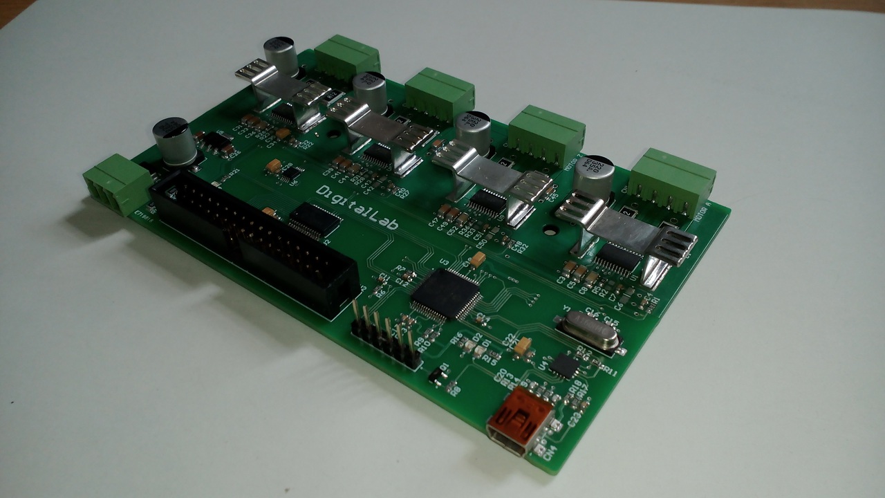

(#) Petjaa hozzászólása Jún 29, 2015 / 4
Valami készül!
(#) Zsora válasza Petjaa hozzászólására (») Jún 29, 2015 /
Ez elég "gyárinak" tűnik. Gondolom a nyák nem "házilagos" készítésű és a forrasztás is kemencében történt, mivel pár alkatrész nem épp' forrasztópáka-barát.
Szó mi szó; szép lett. Tán CNC-hez lesz motorvezérlő elektronika?
Egyébként azok a hűtőszárnyak kissé érdekesek, megfelelő így a hőátadás az IC-k felől?
(#) Petjaa válasza Zsora hozzászólására (») Jún 29, 2015 /
Igen CNC vezérlő elektronika lesz belőle. A panel tényleg nem házilag készült, de a beültetés az kézzel pákával történt. Kivéve a QFN tokos IC mert az levegős pákával. Az IC-nek van alul PAD-ja ami teleföldre van kötve és a borda is erre a rézfelületre van forrasztva.
...És ami lemaradt:
Gratulálok a munkádhoz! Látszik hogy adsz az igényességre.
(#) david10 válasza Petjaa hozzászólására (») Jún 29, 2015 /
Szép munka!Az USB (CN4) dugasz tetején mire való az a ''barnás izé''? Az RasPi-n és még sok helyen láttam már olyant.
(#) csatti2 válasza david10 hozzászólására (») Jún 29, 2015 /
Én kapton szalagnak nézem rajta azt a cuccot, első tippem az lenne, hogy amikor kihúzza az USB kábelt jó eséllyel ott nyomja majd le kézzel a csatlakozót és ha esetlegesen statikusan feltöltődött, akkor ne süsse ki magát rajta.
(#) Braf válasza david10 hozzászólására (») Jún 29, 2015 /
Beültetőgép nem tudná megfogni (vákuumos fej) ha nem lenne rajta.
