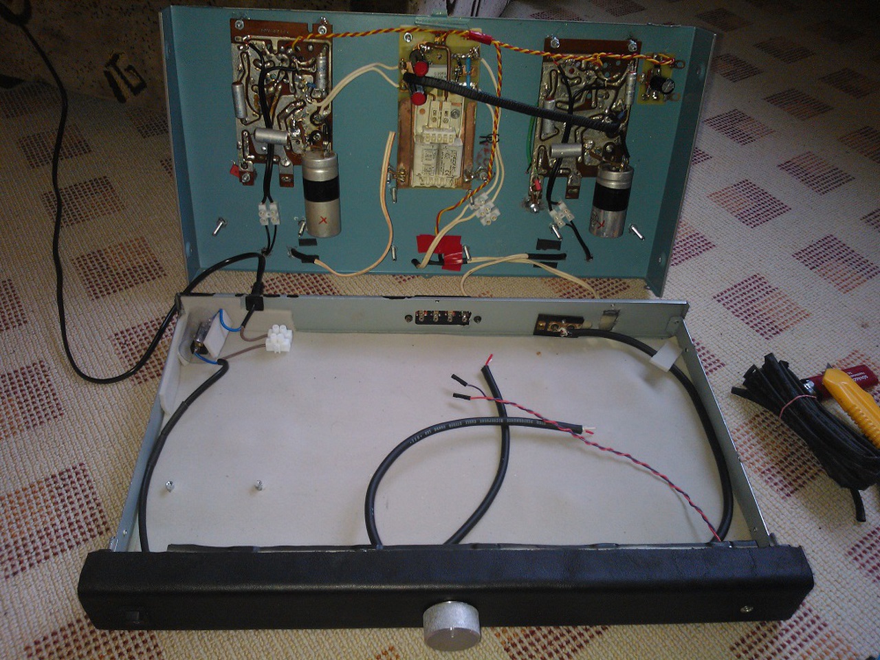

(#) Gardener89 hozzászólása Jún 27, 2015 / 6
Első csöves építményemet szeretném bemutatni ami nem más mint egy ECL86 Se erősítő. Az egész projekt két teljesen kifosztott (csak a áramköri lapok voltak meg) R4900 Melodynnal és egy Unitra Szilézia trafóval kezdődött. Ezután készítettem hozzá egy csöves tápot és már szólhatott is a zene. Ez vot a könnyebb része, a dobozolással szenvedtem meg igazán. Bár a belső nem túlzottan bizalomgerjesztőbb, de legalább nem is brummos amit sikernek könyvelek el
(#) lukacsp válasza Gardener89 hozzászólására (») Jún 28, 2015 /
Ezt nagyon szépen megcsináltad, gratulálok! Sok kellemes zenehallgatást hozzá!
(#) Johnny0004 válasza Gardener89 hozzászólására (») Jún 28, 2015 /
Gratula! A csövek alatti króm karikák csap alá valók? Ötletes.
(#) Gardener89 válasza Johnny0004 hozzászólására (») Jún 28, 2015 / 1
Köszönöm, és tényleg, bár láttam már kilincs alatt is ilyet
(#) djhans válasza Gardener89 hozzászólására (») Jún 28, 2015 / 1
Szia! Jó lett. Ötletes. Érdemes lenne majd az EZ80 helyett EZ81-et betenni.
(#) Gardener89 válasza djhans hozzászólására (») Jún 28, 2015 /
Hello. Tényleg gondoltam is rá, azért nem EZ81 került bele mivel nem volt kéznél. Idővel biztosan ráveszem magam a cserére. Köszönöm az építő hozzászólást

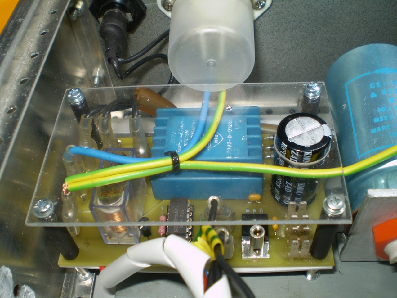

(#) kameleon2 válasza Bakman hozzászólására (») Jún 28, 2015 / 1
Csak megjegyezném - az ember amikor alkot és nincs anyaga sok mindent kitalál. Nekem szigetelt távtartók kellettek. Kerekes csővágó(vagy fűrész), alucső, csugorcső és kész a távtartó. Annyira jó lett, hogy ezentúl csak így csinálom. Az alucső filléres tétel a távtartókhoz képest és a szilárdságával sincs gond.
A hozzászólás módosítva: Jún 28, 2015
(#) Csupasz válasza kameleon2 hozzászólására (») Jún 28, 2015 /
Hol lehet venni, és milyen méretben?
(#) mikrokapcsolo válasza Csupasz hozzászólására (») Jún 28, 2015 /
Sima plexi. Bármely barkácsboltban adnak, fillérekért.
