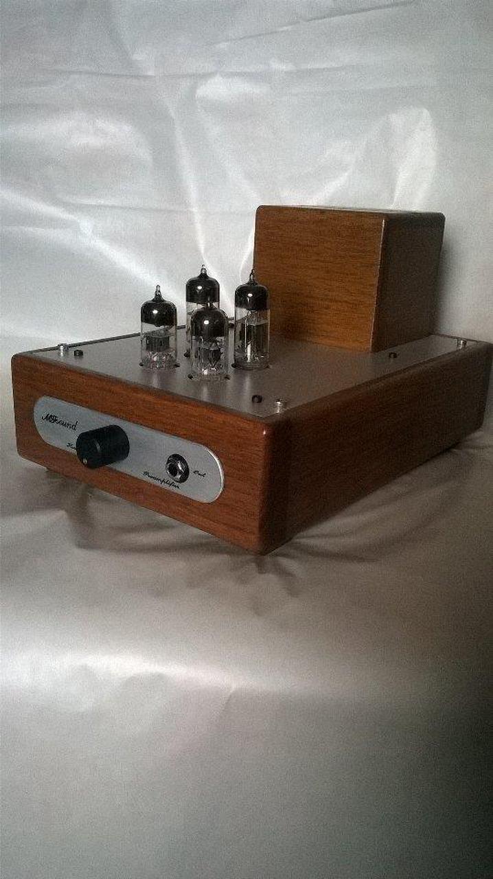

(#) mofesa hozzászólása Dec 26, 2016 / 8

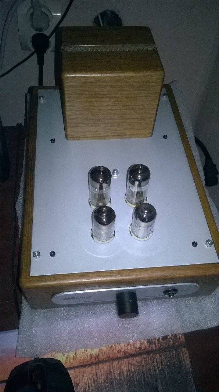

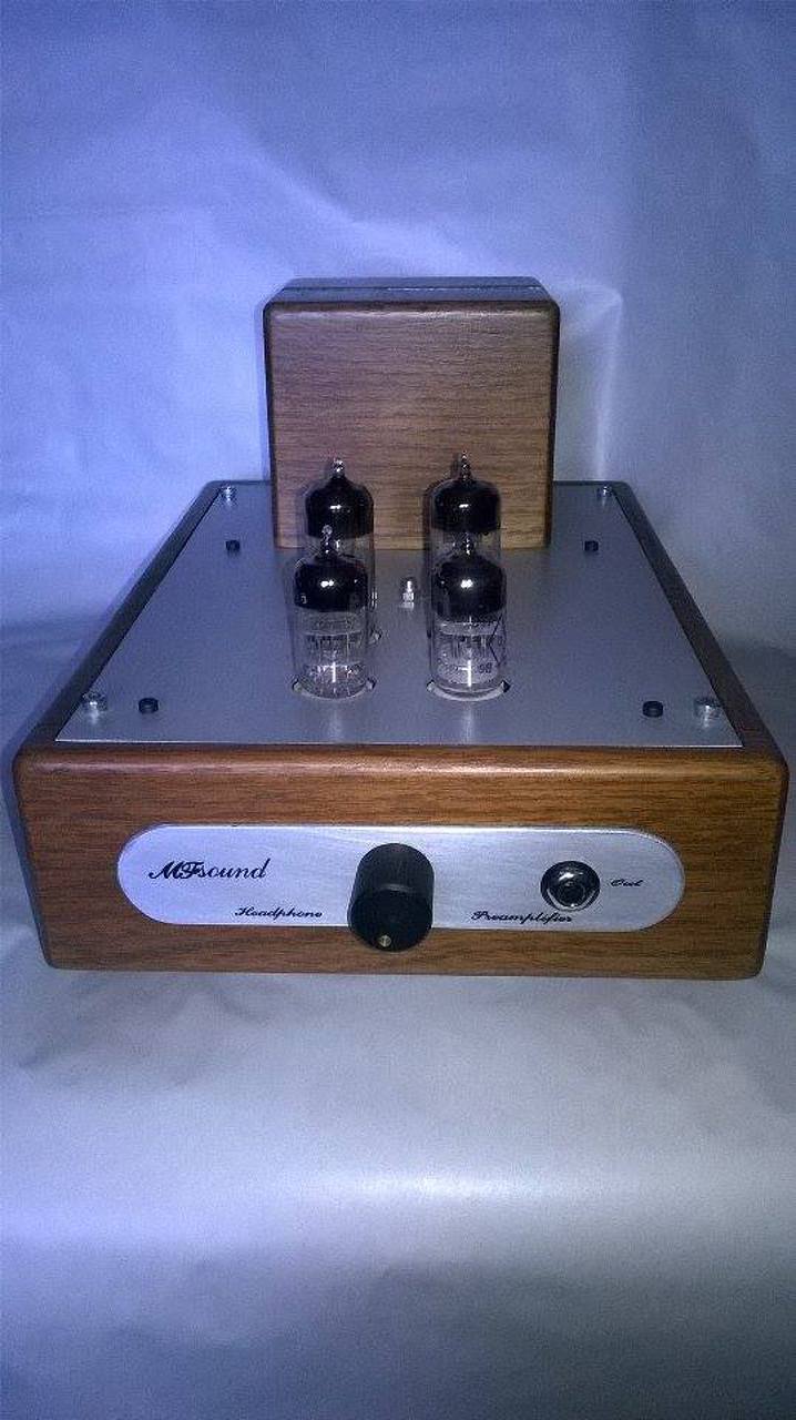

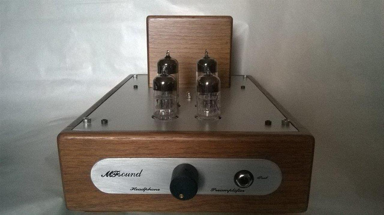

Sziasztok! A Karácsonyi ünnep alatt, én is össze dobtam ezt a kis fülest 6N3P - 6N6P csövekkel.
(#) Melphi válasza mofesa hozzászólására (») Dec 26, 2016 /
Ejnye, ez igen, gratulálok!
(#) mofesa válasza Melphi hozzászólására (») Dec 26, 2016 /
Köszönöm. Én ezzel "lazítottam".
(#) sonajkniz válasza mofesa hozzászólására (») Dec 26, 2016 /
Nagyon csinos.
Bár én megfejelném valamilyen guszta csővédelemmel.
Az nem csak praktikus, de csökkentené a csövek körüli üresség érzetet.
Mindazonáltal gratulálok!

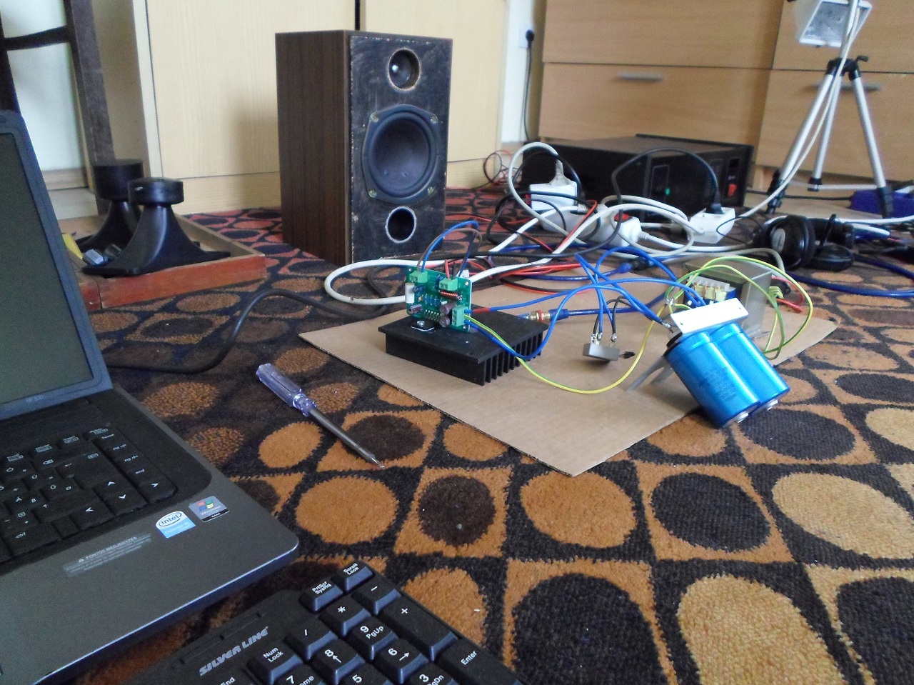

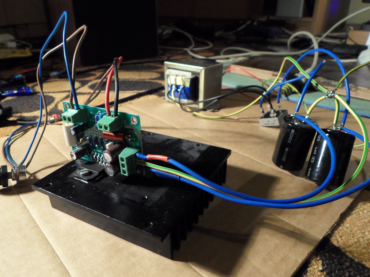

Sziasztok!Azt hiszem a legalacsonyabb költségvetésű erősítőm eddig ,ami az árához képest kifejezetten jó hangminőséget produkál,meggyőző teljesítménye is van,és jó a hatásfoka,nem "hőerőmű".Bátran melléteszem a tranzisztoros cuccaimnak,egy kis változatosság nekem,és nem D class.Bedobozolva szokás szerint (még?) nincsen.Ebay-ről lett rendelve a modul ,nem volt 3000 ft postával.A trafó is bontva lett.Anyagköltség kevesebb mint 10e ft.A hangsugárzó is saját ötlet hozzá,az is filléres ráfordításból jött ki,és nem tervezem lecserélni.Az utolsó képen kicsit át lett variálva a táp,most így van.Bátran ajánlom a szett-et mindenkinek.

(#) mofesa válasza sonajkniz hozzászólására (») Dec 26, 2016 /
Köszönöm. Gondolkodtam rajta, de aztán csak elmaradt. Én valahogy nem érzem hiányát.
(#) mrkatona válasza jocko hozzászólására (») Dec 26, 2016 /
Szia! Mennyivel,miben jobb a lm 3886 mint a tpa 3116 d-class?
Nekem egy 2X100-as van, ilyen
Az árához képest egy igen jó erősítő szerintem, bár van egy alapzaja (susogása).
A hozzászólás módosítva: Dec 26, 2016
(#) jocko válasza mrkatona hozzászólására (») Dec 26, 2016 /
Szia!A hangja lágyabb és természetesebb,és hosszú távon is hallgatható.Nekem ezek a szempontok.És a hatásfok sem rossz az Lm-nél úgy vettem észre.Méretben sincs sok különbség,jó mondjuk hűteni kell,és akkor ennyi a hátrány összesen.És ezt hívják ha jól tudom gainclone-nak is,de ha azt veszed ,hogy egy original lm3886 IC mennyibe kerül akkor ez ugye eleve gyanús ez az ebay-es cucc.
(#) Gránátalma válasza mrkatona hozzászólására (») Dec 26, 2016 /
Az lm-nek nincs alapzaja.

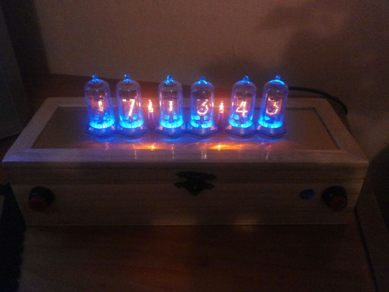

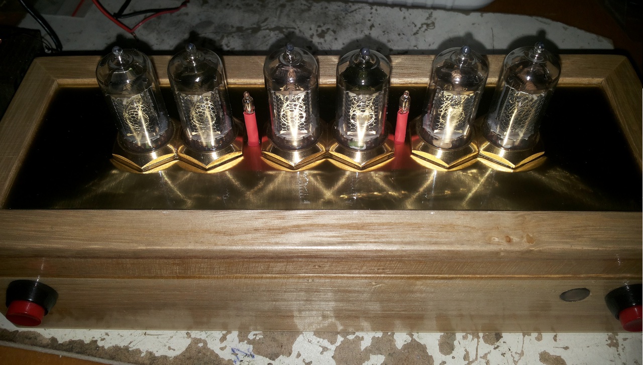

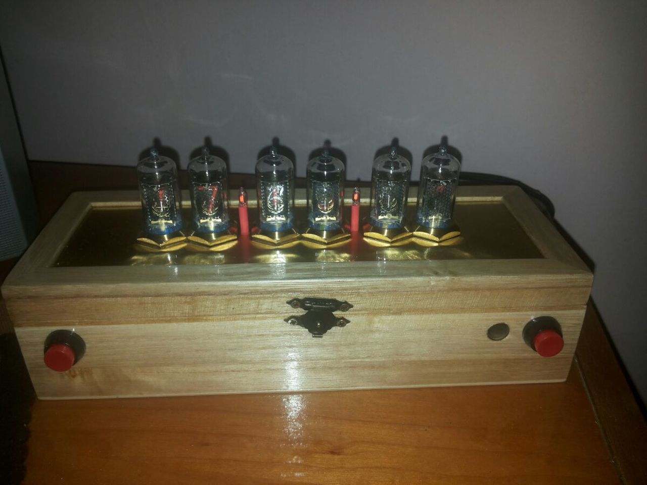

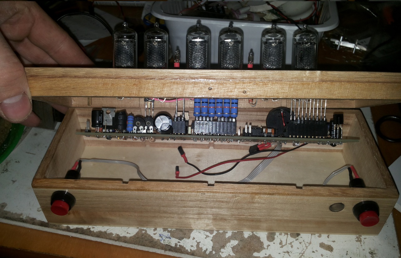

Karácsonyra készült ez a kis ajándék, próbáltam a rendelkezésre álló szűk idő alatt a lehető legesztétikusabbra elkészíteni.

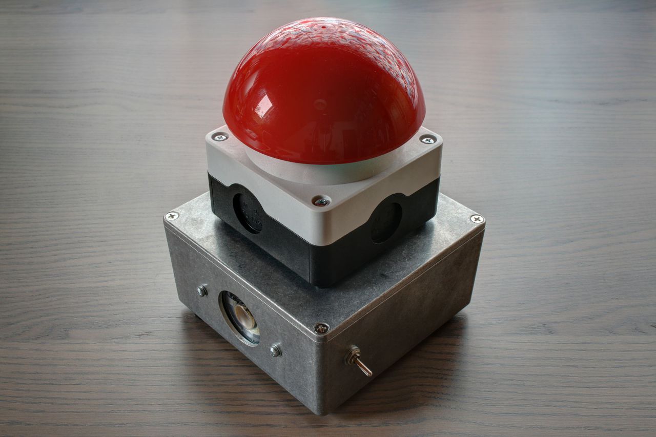

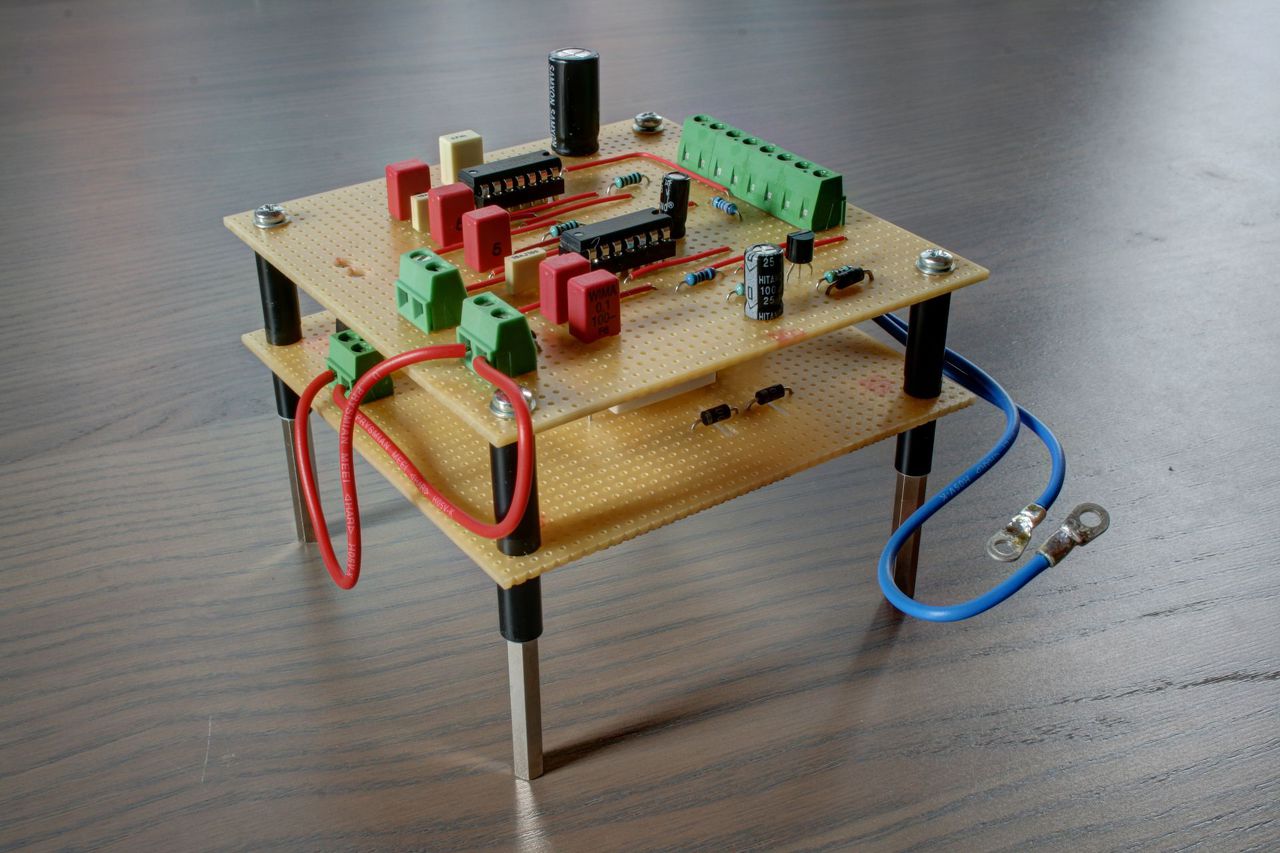

(#) exabit hozzászólása Dec 28, 2016 / 4

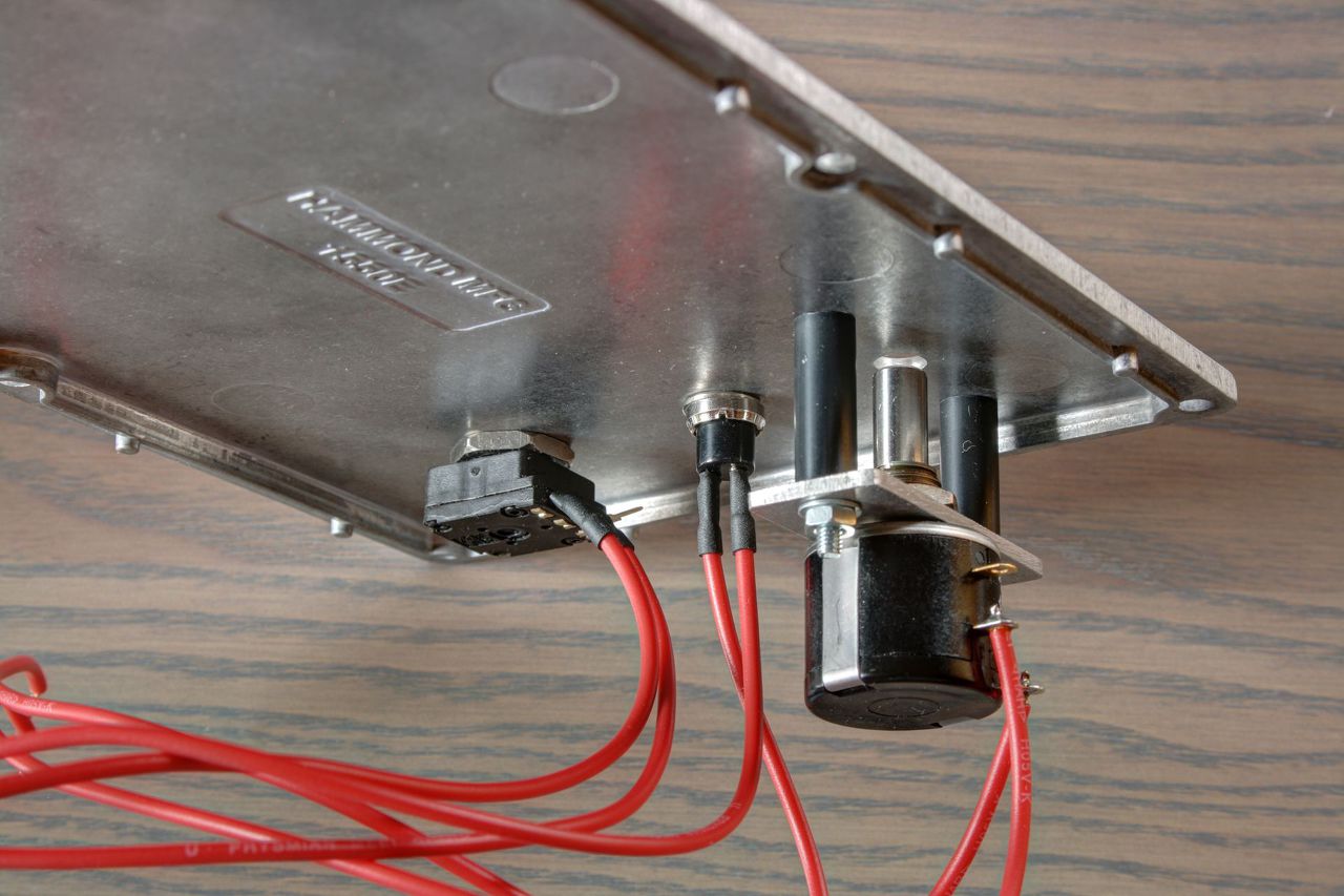

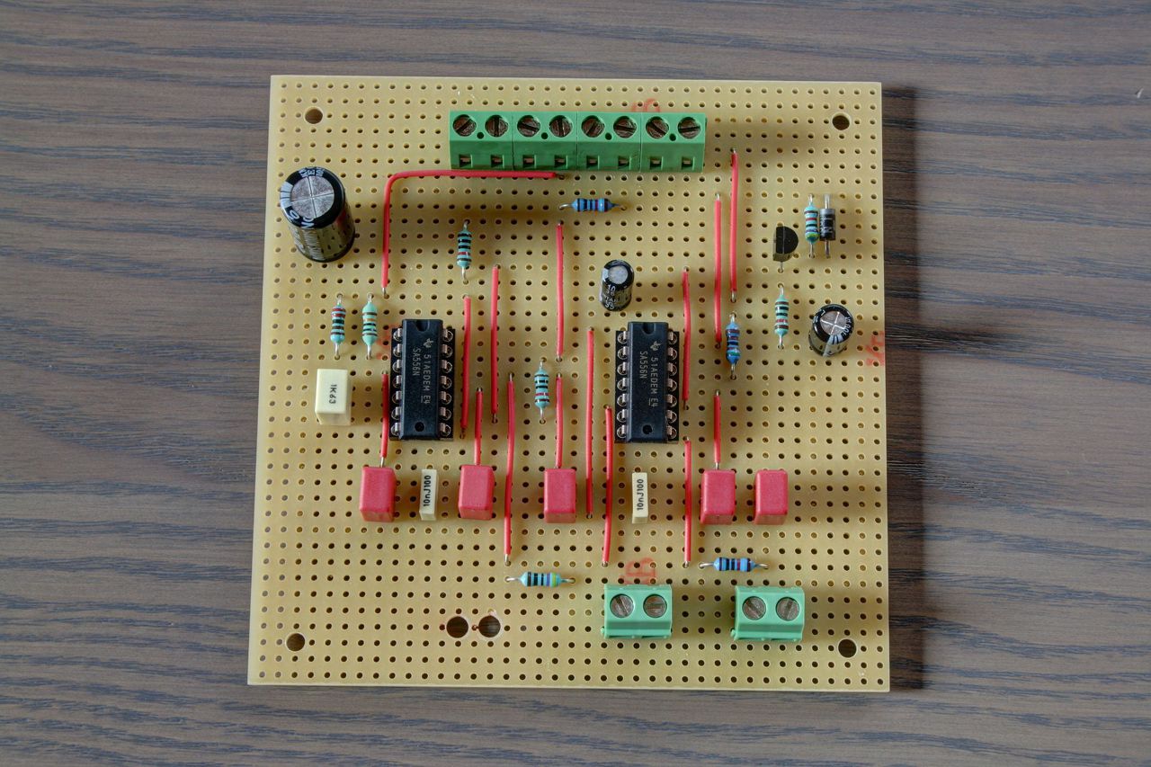

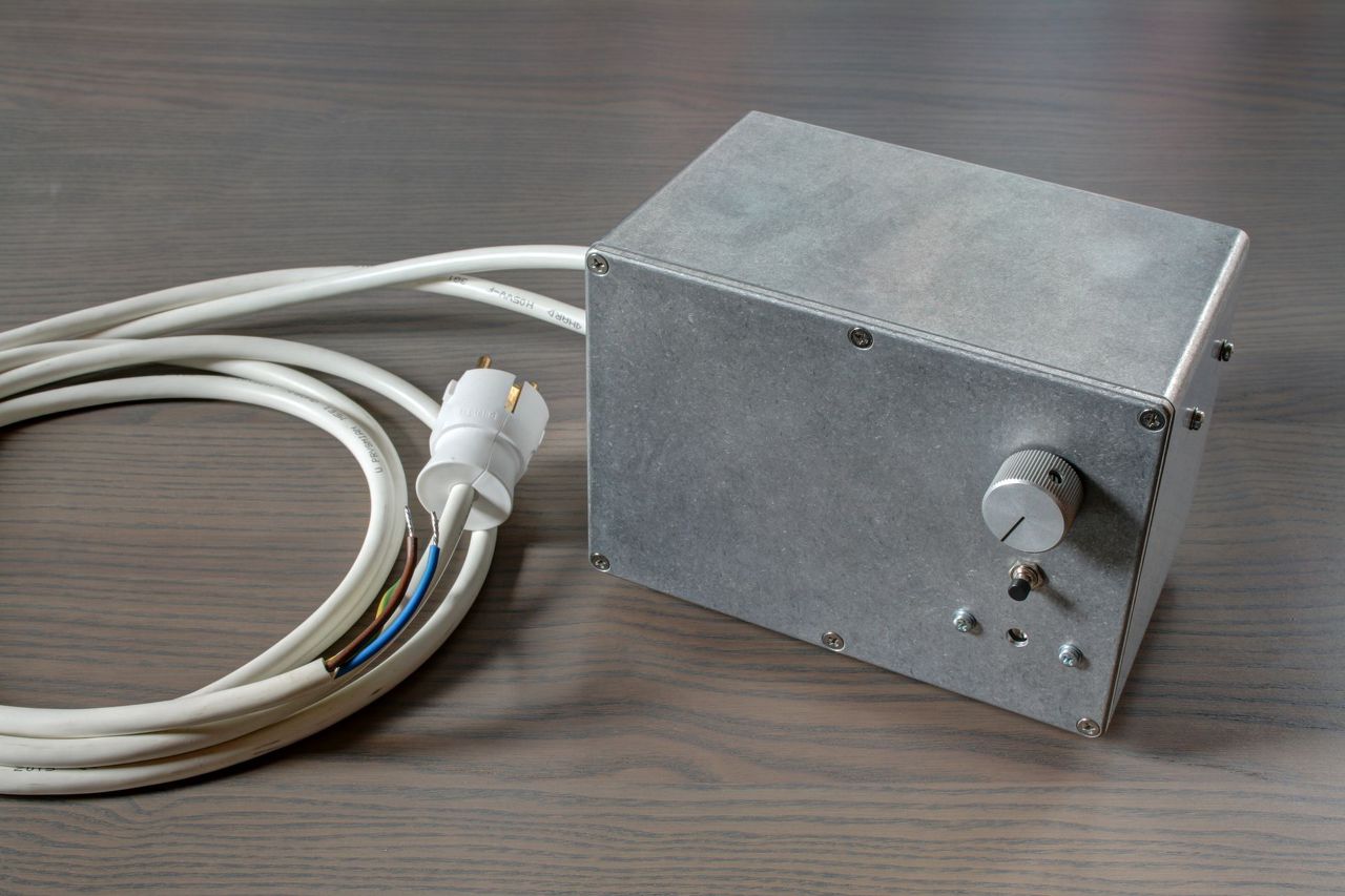

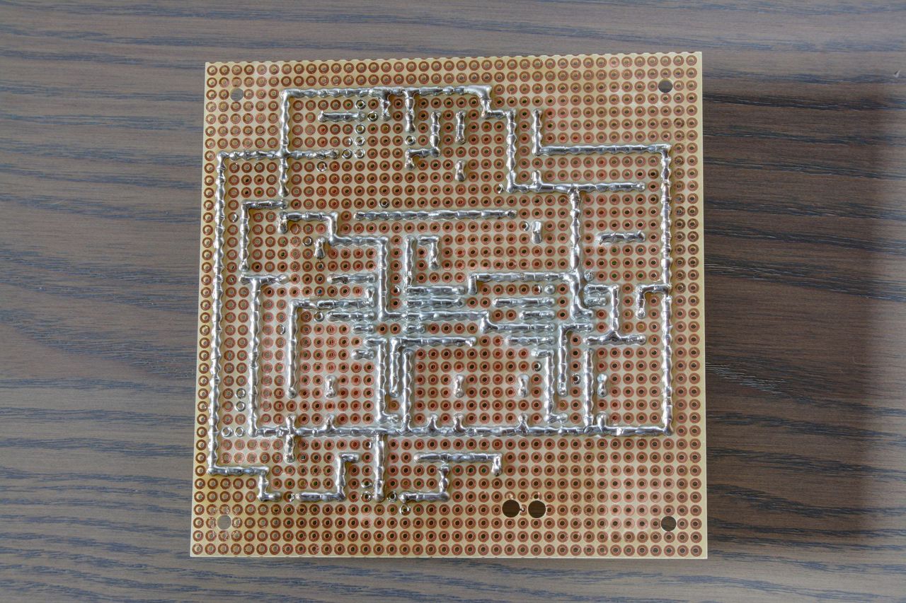

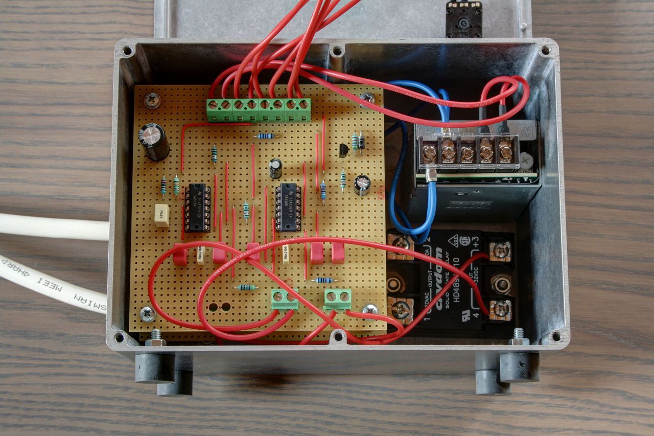

Proli007 kapcsolása (+ a kapcsolás továbbfejlesztett verziója) alapján elkészült a ponthegesztő vezérlőm. Nullátmenetnél kapcsolja a trafót, ezen túlmenően viszont csak az időt lehet vele állítani. Ha majd elkészül maga a hegesztő majd arról is teszek fel képeket.

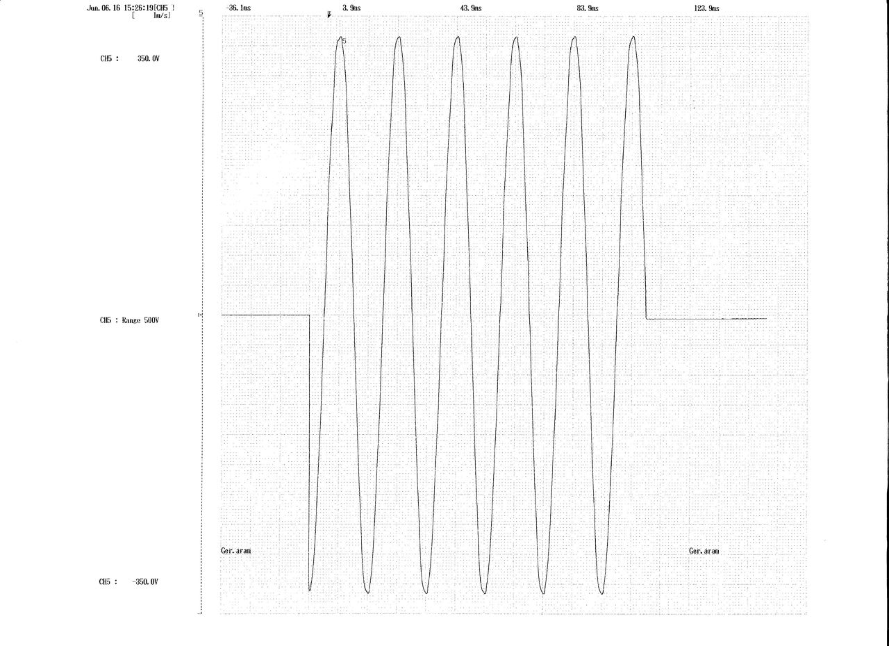

(#) exabit hozzászólása Dec 28, 2016 / 1

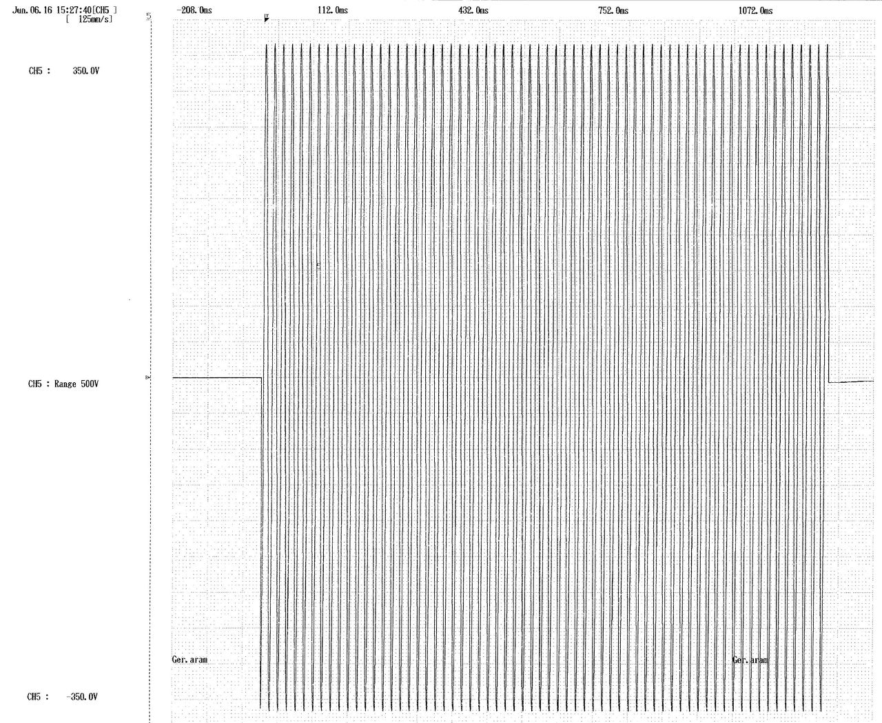

Még több kép.
A két szkóp ábra a beállítható legrövidebb és leghosszabb idővel készült.

(#) Melphi válasza exabit hozzászólására (») Dec 28, 2016 /
Szabadna tudni hogy hol vetted azt a frankó alu dobozt?
Köszi
(#) morzsa15 válasza exabit hozzászólására (») Dec 28, 2016 /
Ugye a védővezető rá van kötve az alu dobozra?
(#) exabit válasza Melphi hozzászólására (») Dec 28, 2016 /

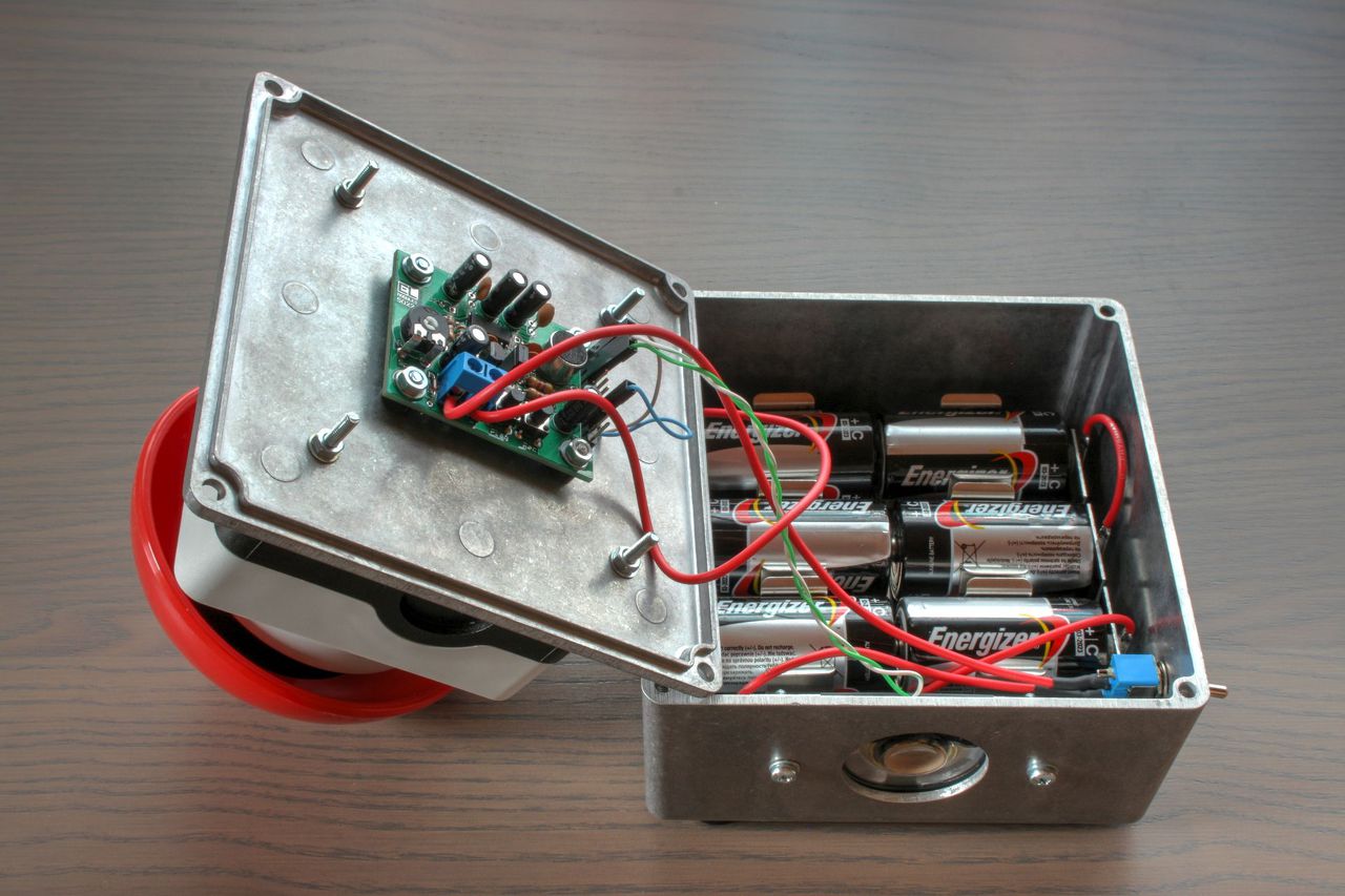

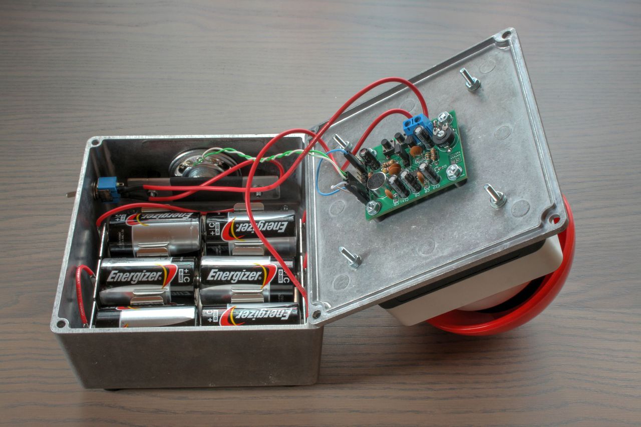

Ezeket az alu öntvény dobozokat a Hammond nevű cég gyártja. Vannak dobozai a Hestore-nál is. Pont ezt a méretet a TME-nél vettem. Korábban már bemutattam az epic fail gombomat, viszont amikor átdolgoztam akkor az is ilyen alu dobozkát kapott mert nekem is nagyon bejön az ilyen.
#morzsa15: Igen, rá van kötve a szilárdtestrelé egyik rögzítőcsavarján keresztül, csak nem volt kéznél zöld-sárga vezeték így kéket kapott.
A hozzászólás módosítva: Dec 28, 2016
(#) exabit válasza exabit hozzászólására (») Dec 28, 2016 /
Rosszul írtam mert a nullátmenetet detektálja, de épp hogy 90 fokos fázisszögnél kapcsolja a trafót minimalizálva ezzel az indítási áramfelvtelt.

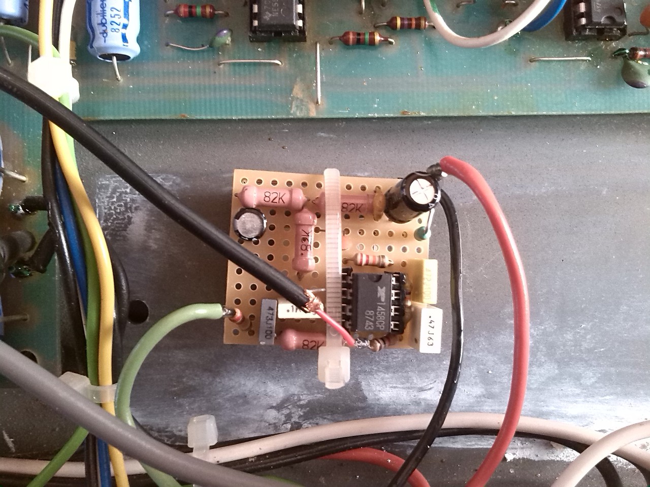

Van egy félvezetős gitárkombóm és aki ismeri az ilyeneket az tudja, hogy a tiszta hangja nagyon tiszta. Ezért összedobtam kísérletként egy ládaszimulátort. Végül be is építettem, mert egyszerű és meggyőző volt a változás.
A C4 220pF volt mikor megépítettem, ez kb 4,5kHz-re tette a felső frekvenciát. Majd addig törpöltem, hogy párhuzamosan mellé tettem még egy 100pF-t, ami 3,5kHz-et jelentett, majd így építettem be. Az IC-n kicsit vaciláltam, TL072 volt a terv, de kipróbáltam 1458-al is, ami maradt. Azért, mert a 072 kb. 800Hz-ig szabályosan szinusosította a háromszög jelet. A 1458 meg 2kHz-ig. Hozta is a hozzáfűzött piszkosító szerepet. Végre a tiszta nem kristály tiszta. Ellenben a 220+100pF együttest megválltoztattam, bár a legjobb hangzást adta, de a nem tudtam nyugodtam lenni attól, hogy a magast teljesen fel kellett tekerni és nem volt tartalék, folyamatosan birizgálta az agyamat. Így a plussz 100-ból 47 lett, bár nem olyan blues-os, de megnyugodtam.
Ajánlom akinek félvezetős erősítője van, egy próbapanelen összelehet dugni, effekt hurokba kötve kipróbálni.
