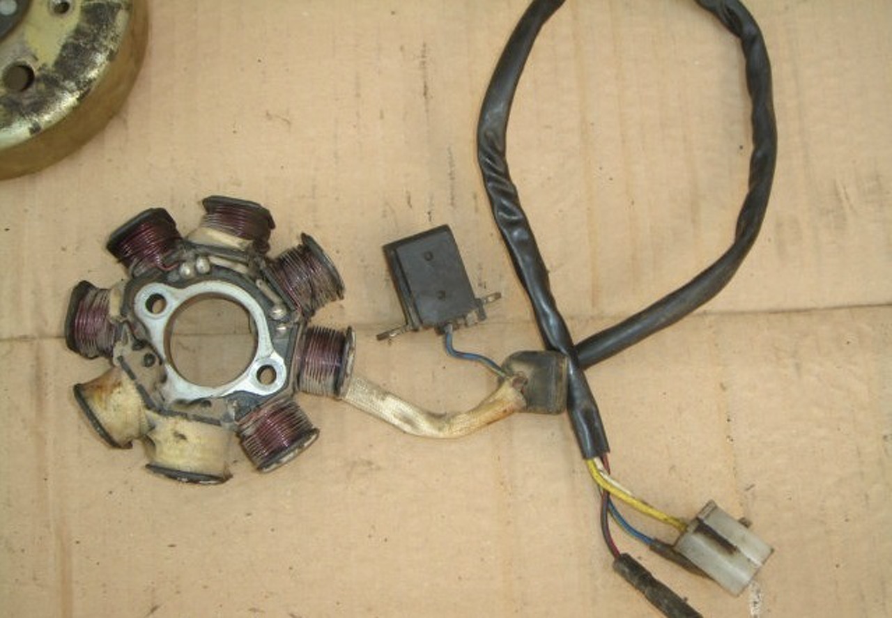

Egy olyan kérdés, hogy ennek a generátornak kell gerjesztés a működéshez?
(#) dB_Thunder válasza guliver83 hozzászólására (») Júl 5, 2015 /
Permanens mágneses a lendkerék, ezért nem.
(#) guliver83 válasza dB_Thunder hozzászólására (») Júl 5, 2015 /
És pontosan honnan lehet megtudni, hogy kell e neki gerjesztés vagy sem?
Ilyen gyújtást még soha nem használtam.
(#) Hurkafej1 válasza guliver83 hozzászólására (») Júl 5, 2015 /
A gerjesztőtekercses generátorokat nem szokták a dekli alá rejteni, hanem külön egységként van a motoron, pont mint az autóknál. Eddig csak nagyobb motorokon találkoztam vele, ott is túramotorokon főleg.
Viszont létezik olyan konstrukció is, ami úgy van kitalálva, hogy akku nélkül is beinduljon, de nem jellemző.
Ily néz ki egy gerjesztőtekercses generátor: Bővebben: Link
(#) guliver83 válasza Hurkafej1 hozzászólására (») Júl 5, 2015 /
Akkor ezekhez a mindenképp kell akku például a 4T gyújtás
Mindegy, ebből a szempontból, hogy 2T vagy 4T.
Amit betettél képet az nem is hasonlít rá, az állandó mágneses generátor, a bal felső sarokban ott a lendkerék.
(#) mex válasza guliver83 hozzászólására (») Júl 5, 2015 /
A csatolt képen levő gyújtás akku nélkül is üzemképes. A kettő szigetelt tekercs szolgáltatja a párszáz voltos feszültséget a szikraképzéshez, de ugyanezekről a tekercsekről táplálkozik a gyújtóelektronika is.
(#) guliver83 válasza mex hozzászólására (») Júl 5, 2015 /
És van olyan is amelyiken nincs ilyen tekersz .
Tulajdonképp mire is akarsz kilyukadni?
Ismerkedem vele!
Hogy valamelyiken van valamelyiken pedig nincs .
Az még mindig nem biztos, hogy ez az alaplap nem alkalmas akku nélküli gyújtásra...
Igen erre vagyok kíváncsi hogy most hogy is van ez!
Az egyik alkalmas a másik nem stb.
Gondoltam hátha van itt egy jó szerelő aki ezt tudja.
