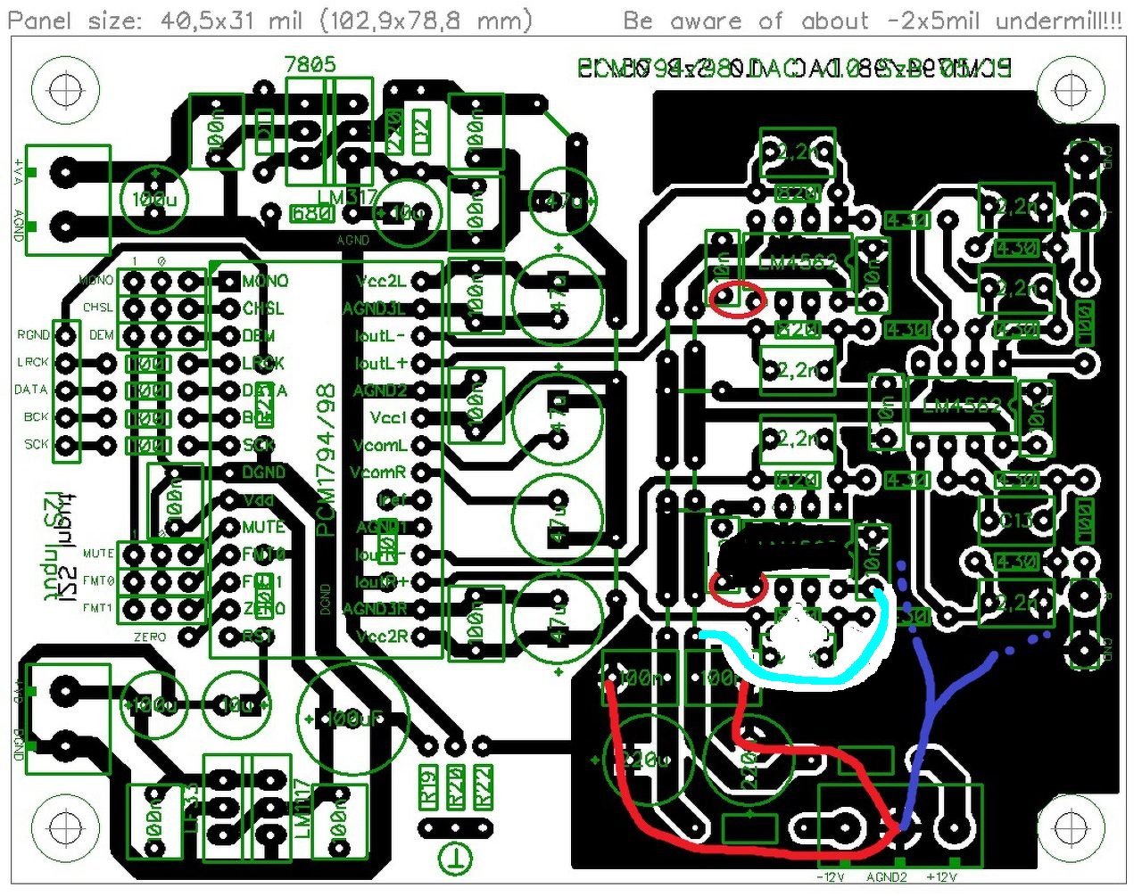

A GND-ket szigorúan tilos ellenállással összekötni, főleg ami az analóg szekciót illeti, ott épp az ellentéte igaz. A digitális és analóg földet szokták induktivitással összekötni, de tapasztalataim szerint csak hátránya van, előnye az égvilágon semmi, ezt mind mérésekre alapozom, tehát nem a levegőbe beszélek.

Esetleg a kondik földelésével kapcsolatban még valamit? Megnéztem sok fellelhetö tervet, és szinte mindenütt így csinálják, a kitöltö földfóliába kötik be az oda való pontokat... A földfólia elönye hogy relativ nagy terület, ezáltal a legkisebb ellenállású összekötést biztosítja, nem? (ráadásul nem kell agyalni a vonalvezetésen sem) A hozzászólás módosítva: Júl 6, 2015
Attól, hogy így csinálják, még nem jó. Elég sok gyári cuccot is megméregettem és igazi brummgenerátorok. A műveletierősítők lábánál elhelyezett kondk legyen minél közelebb az IC-hez földelve, de a bejövő tápnál lévő nagyobb kondik "elhúzzák" a földet és brummos lesz. Egyszerűen kövesd az elektronok útját.

Úgy gondoltam eddig pont hogy jó a kialakítás, mivel a tápszürö kondik kvázi külön úton (piros) csatlakoznak a föld csatlakozási pontjához (sorkapocs), nem ejtve feszültséget az érzékenyebb jelföld tartományon (kék). Amire gondolhatsz az az 5V-os föld csatlakozás az OPA-k földjéhez, az tényleg nem a legnyeröbb helyen van... A hozzászólás módosítva: Júl 6, 2015
Konkrétan ennél nem is feltétlenül az a gond, hanem a kék vonal. A bal fele közelebb van a kondikhoz, a tápszűrés azon keresztül is van odavezetve, ezért ott potenciál különbség lesz (nagyon minimális, de a brummhoz elég) a jobb oldali vezetősávhoz képest. ez sem feltéltenül baj, de akkor mindenhol ugyannak a különbsének kell lennie, különben mormog. Mellékeltem az én tervem tápmegoldását és berajzoltam a GND útját. Ami a leglényegesebb, hogy nem véletlenül került átkötés a tervre, ami a nagy födlpont közeépre juttatja a GND-t, mert, ha a jobb szélén egyszerűen összekötöm, akkor már nem lesz szimetrikus a feszültségesés és a jobb oldal brummos lesz. Mint látod a jelenlegi panelemen is ki van javítva ez a hiba és bár hallható nem volt a brumm, de mérhető volt az egyik oldalban,, így viszont teljesen eltűnt, de még mindíg nem az igazi, még tudnék rajta mit variálni.

Ez a dolog könnyen megoldható, fel kell hasítani a földsávot egy részen. Bár hogy öszinte legyek, ez már tényleg szörszálhasogatás... ![]() Javítási javaslatok az 5V-os stabi környékére? És az alap kérdés, hogy kössem be a két piros kört a földbe? Nem baj az ha az IC melletti tápszürö kondi (10nF) a földelt (+) bemenettel kvázi össze van kötve??? Itt ugye brumm nem nagyon lehet, de nagyfrekis zaj / instabilitás?? A hozzászólás módosítva: Júl 6, 2015
Idézet: „Ez a dolog könnyen megoldható, fel kell hasítani a földsávot egy részen.” Pontosan! Azt nem értem, hogy a PCM analóg tápjánál mi a célja annak a 317-nek.
Hogyhogy mi? Elöállítja az 5V-ot.
A DAC táp panelemen csak trafó, egyenirányítás és pufferkondik vannak, ami mind a 4(3) DAC panelt ellátja, ahol is külön stabik vannak. Az OPA +/-12V-ra jelenleg egy táp panelt tervezek (azaz az már megvan készen), azon már rajta vannak a stabik. A hozzászólás módosítva: Júl 6, 2015
De ott van egy 7805-is. Mellékeltem egy javasltatot a műveletierősítő beköütésére.

![]() Az csak azért van, hogy univerzális legyen a panel, ha esetleg pl. késöbb úgy döntenék hogy kicserélem valami másra (LT1085-re vagy kisebb zajúra stb.) a stabit. Köszi, bár még a felsö kör is van... ![]() "Nem baj az ha az IC melletti tápszürö kondi (10nF) a földelt (+) bemenettel kvázi össze van kötve??? Itt ugye brumm nem nagyon lehet, de nagyfrekis zaj / instabilitás??" A hozzászólás módosítva: Júl 6, 2015

Akkor már elegánsabb lenne 1206-os SMD átkötéssel. Amúgy az is előny lenne, ha az IC alatt menne a GND és az én javaslatommal az is megoldódna. Ne legyél lusta, mire beülteted a nyákot már meg is fogod bánni, hogy miért nem csináltad meg rendesen.

Valahogy így lehetne, de nem tudom érdemes-e. Még rágódom rajta... Az smd átkötés érdekes, még nem is hallottam róla. De itt nem alkalmaznám. Miért elöny az IC alatt a GND? Részben eddig is ott van. Árnyékolás?
No így valahogy?
Természetesen még szét kell huzigáljam itt-ott az alkatrészeket hogy ne legyenek túl közel a vezetösávok, de a lényeg már látszik... Egyéb javítási ötletek?
Csak annyi, hogy a PCM analóg földjét és a kimenet földjét kösd össze rendesen, minél vastagabb vezetősávval, felejtsd el azt az ellenállásos megoldást!

Ami eszembe jutott viszont, hogy nem a DAC panelen fogom összekötni a földeket, mivel 4 panelt is el fog látni a lényegében 3 táp. A tápoknál lesz 1-1 közvetlen, combosabb összekötés. Ezzel elkerülöm a kialakuló elég nagy földhurkokat... Mivel hálálhatom meg a segítséged? A hozzászólás módosítva: Júl 7, 2015
Ha ugyanarról tápról járnak, akkor a digitális és analóg összeköttetés az "elején" oké, de az analógoknál nagyon nem jó. Mindegyik analóg tápot egy helyen kelene stabilizálni, összeföldelni és minél közelebb az áramkörökhöz.

Ha magánál a trafónál és az IC-knél is össze van kötve, hurok lesz. Ha csak a trafónál kötöd össze, akkor brummos lehet, mert a vezetősávokon eső pulzáló feszültség megjelenik a kettő között, ha a stabkockára csak a kimenetről vezeted a földet, az még járható út. Tehát értsd szó szerint. Ne legyenek szétszórva a stabkockák, hanem egymás mellett, közvetlenül összekötött földekkel, egy helyről elvezetve a PCM analógföldjéig és a műveletierősítők földjéig.

Világos, de ez esetemben nem megoldható. A DAC paneleken vannak ugyanis az 5V-os stabik minden DAC-nak külön egy-egy, az OPA-k (az összes panel mármint) meg egy már meglévö, stabilizált +/-12V tápról lennének ellátva. Tehát az 5 és +/-12V-os stabikat nem igen tudom egymás mellé tenni. Hacsak nem csinálok +1-1 (össz. 4db) kölön stabi panelt még a DAC panelek mellé, vagy esetleg azokat kibövítem ezzel.
Hm, ezek a stabik nem a panelen akarnak lenne, csak sematikus ábrázolás gondolom...? Vagy mégis? Akkor a bal-fenti 317-est hozzam oda le + tegyem rá a panelenkénti +/-12V-os stabikat is? Ajjaj.... A hozzászólás módosítva: Júl 8, 2015
Igen, ez lenne az ésszerű, a stabilizátoroknak minél közelebb szokás lenniük a céláramkörökhöz, pláne ilyen áramkörök esetben. Az ilyen előre stabilizált megoldások nem jók, mégha tele is van a net ezekkel.

A zaj a hátrány amit összeszednek a kábelek, a plusz ellenállás. Igencsak hajlamosak ezek az áramkörök, főleg a digitálisok oszcillálni, ha nagyon hosszú a tápvezeték. Nem véletlen, hogy a stabilizátort is a kis panelekre rakom a digitális áramköröknél, ez az átalakítópaneles megoldás is rossz, főleg ilyen frekvenciákon működő alkatrészeknél, legalább hidegítőkondi lenne a táplábaknál fenn a panelen az IC mellett, de azt is mindenki lespórolja. Erre minden IC adatlapjában felhívják a figyelmet és, ha megnzel egy TV, PC alaplapot, azokon sem véletlenül van minden IC mellett közvetlenül a stabilizátor.
