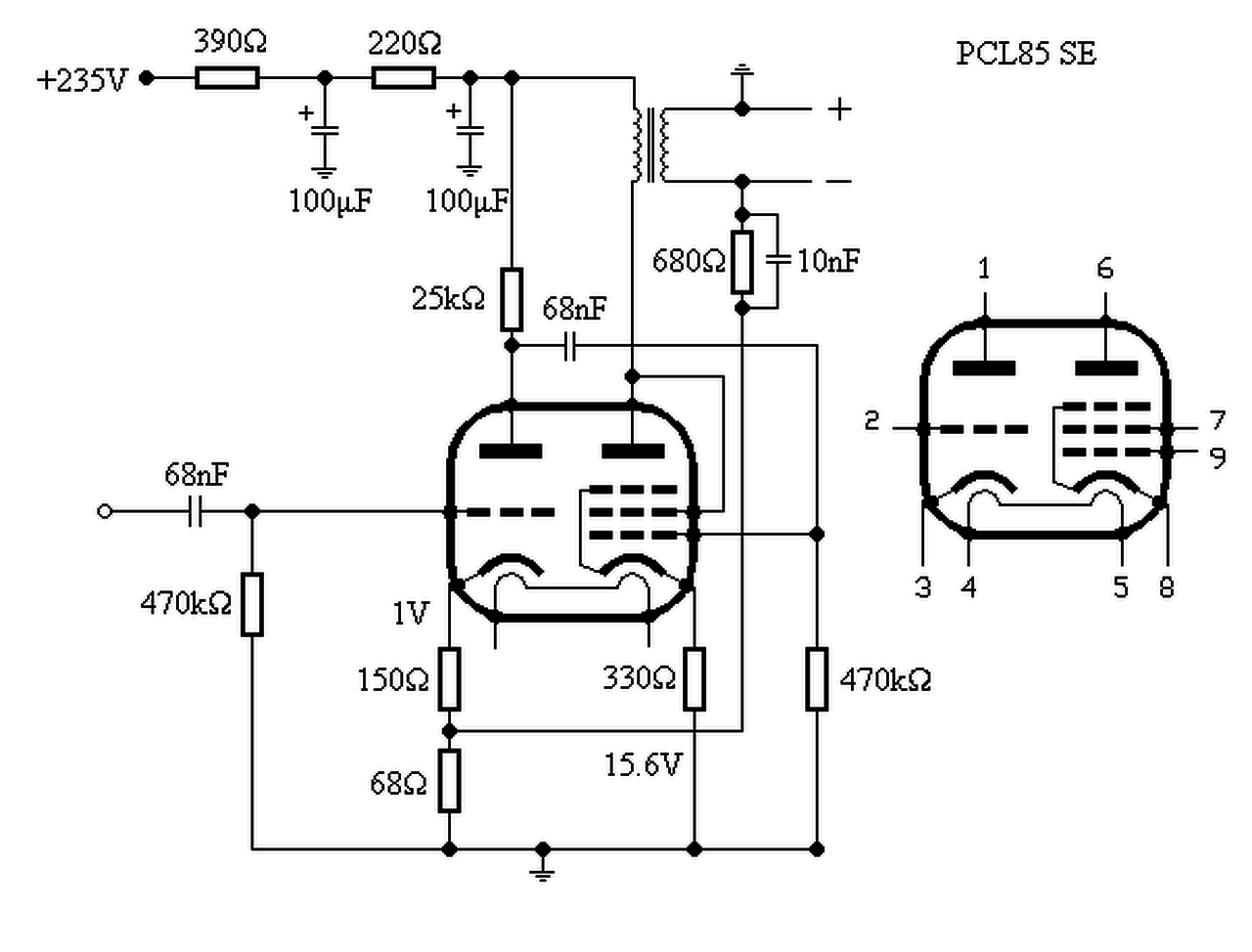

Leltem az interneten egy nekem szimpatikus rajzot a PCL82-es csövekhez, csak azt szeretném meg tudni hogy szerintetek jó e a rajz és hogy érdemes megy csinálni ebben a formában?. Köszönöm! A hozzászólás módosítva: Júl 12, 2015

Szia! Jó ez, igen, én viszont az 1N4007-ek után nem 50µF-ot tennék, hanem mondjuk 220µF-ot. Ha nincs ilyen trafód, akkor elég a szimpla, 1x200V-os szekunderrel is, csak akkor nem két diódával, hanem graetz-el egyenirányítod, azon kívül minden ugyan ez.
Ez SE-ben harmat gyenge lesz. fejhallgatóerősítőnek elmegy kimenő trafóval. PP-ben érdemes velük foglalkozni.
Miért hány Wattra képes így ez a cső? 2-3W-ot elméletileg kellene tudni nem?.
Én is úgy gondoltam hogy nem csak két diódával egyenirányítanék, hanem néggyel!, miért kell a nagyobb kapacitás az alimentálásba?. Amúgy köszönöm hogy rá néztél a rajzra!
Janinak valamilyen szinten igaza van, de esti zenehallgatáshoz, olvasás, netezés mellé, bőven jó egy ilyen pici SE. Persze szép nagy kimenőkkel, a TV kimenő erre alkalmatlan, ha nem sajnálod rá a pénzt, tekertess egy kimenőt, mondjuk a TV képkimenő vasára, a 6,5ccm már nagyon jó méret ehhez az erősítőhöz. Esetleg rádióból bontott EL84 kimenője is jó, vannak olyanok, amik ~6ccm-es vasra készültek, általában papír csévével, de igényes kivitelben, és azt áttekerni sem kell.
Egy 220u-s puffer nem drágább annyival, hogy ne érje meg ennyire túlméretezni. Sőt, a legtöbb tv - monitor tápegységében ilyen értékű a primer oldali puffer, ha nem új cuccokból építkezel, hanem bontod őket.

Raknék a bemenetre egy becsatoló kondit és egy rácslevezető ellenállást a triódára.
Arra én is gondoltam, mondjuk a kondi volna 470nf-os, az ellenállás pedig 470K, mit szólsz? A PCL 86-os SE-erősítő rajzáról vetem az ötletet.

![]() PCL 85 lett a végcső, mert sajnos az egyik pcl86 os halott még jó, hogy van itthon pcl85... A lényeg, hogy egyenlőre 110 voltról üzemel, de már most nagyon meggyőző kellemes hangok jönnek le róla! Viszont feltünt, hogy a cső alján sokkal hamrabb fűti föl magát gyakorlatilag villan egy nagyot mintha egy 10 wattos kis izzó lenne ![]() Nem tudom ez mennyire normális, de az összes pcl85 ös így csinálja... Az gond lehet, hogy az egyik kimenőn 720 ohmot mérek a másikon meg 660 körül? Az fix, hogy jövőhétvégén megcsinálom készre, mert nagyon tetszik a hangja... Kicsit tényleg mintha mély hiányos lenne, de azok a gyönyörű közép és magas hangok pótolják...

Szia! Ez igaz, a rácslevezetőt semmi esetre sem szabad kihagyni, akkor sem, ha ott van a poti, a BSS-es rajz ezért nagyon szakszerűtlen, azon még poti sincs, anélkül mindent csinálna a trióda, csak a munkapontba nem állna be.
100n-tól 470-ig rakhatsz bármit, a lényeg, hogy fólia kondi legyen, ne kerámia, na meg persze ne elkó.

Az elő és végfok közti csatolókondit 68nF cseréld 100nF-ra és lesz mélyhang is. Kimenő részhez nem tudok véleményt mondani, lehet nem volt rajta terhelés és átütött...

Fényjelenség az előregedő cső jele, nekem is ez volt a bajom és itt árulták ela többiek. Még jó a cső, de szerezz be egy másikat, vagy lágyindítóval indítsd és akkor megkíméled. Ugyanezen jelenzégnek köszönhető az izzók kiégése is. Gyakorlatilag nem tökéletes a vákum, a csőben marad némi oxigén molekula ami reakcióba lép az izzó fűtőszálával, lassal elég, oxidálódik, emiatt elvékonyodik, csökken az ellenállása és ezért nagyobb áramot vesz fel bekapcsolás pillanatában. |
