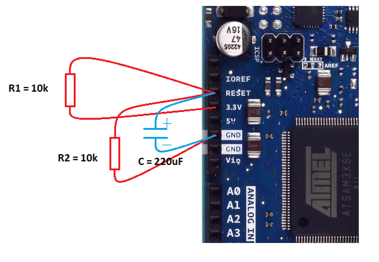

(#) erdeidominik1999 hozzászólása Júl 15, 2015 /
Ezt találtam legegyszerűbbnek, de nincs itthon csak 1000 vagy 10 µF-es kondim, az is jó?
A hozzászólás módosítva: Júl 15, 2015
(#) kapu48 válasza erdeidominik1999 hozzászólására (») Júl 15, 2015 /
Inkább a 10u, az 1000u-óst fel sem tudja tölteni az USBtáp.
(#) erdeidominik1999 válasza kapu48 hozzászólására (») Júl 15, 2015 /
Kipróbáltam, így sem jó, lehet, hogy kicsi a kondi... Neked nincs ilyen problémád?
(#) Kera_Will válasza erdeidominik1999 hozzászólására (») Júl 15, 2015 /
Miért kell fél tápig felemelni a reset lábat?
A 2 darab 10k ellenállás pont feszültség osztót alkot.
Bekapcsolás pillanatában a kondenzátor rövid zár(így testre húzza a portot) majd elkezd töltődni 3,3/2 Vig és úgy marad a Reset láb .
Lehet , hogy a földre menő ellenállás nem kell?
H vagy L szintre resetel a processzor?
3.3V tápnál mekkora az L és H szintek határ értékei feszültségben?
Ezeket kellene megnézni és erre méretezni az áramköri elemeket.
No itt szépen látszik az , hogy nem igazán jó a féltáp 3,3 V esetén mert az egyik szint sem.
H se meg L se ... libeg a kettő között.
3,3 V logika szintjei
(#) erdeidominik1999 válasza Kera_Will hozzászólására (») Júl 15, 2015 /
Akkor mi a megoldás?
Most néztem a schematicot, a Reset lábat 1K keresztül vezérli a mega16U2-es.
Ha teszel oda 1 ilyen erős késleltetést? Nem fogod tudni programozni!
Mint már említettem , megnézni a uC adatlapját, azon rajta van a RESET lábának helyes statikus és dinamikus működtetésének adatai.
A DUE panel reset láb áramköri környezetének visszafejtése (áramköri elemek vezetékezésének kirajzolása) után a megfelelő R C esetleg D T elemek beépítése.
Ha nagyon profik vagyunk akkor külön IC-re bízzuk :
TI reset áramkör
(#) erdeidominik1999 válasza Kovidivi hozzászólására (») Júl 15, 2015 /
Most itt már mindenki másról beszél... Nem indul újra, hanem az a baj, hogy ha bedugom az áramot akkor nem indul el a program csak ha nyomok egy resetet. Utána olvasgattam és ez tipikus due betegség.
uC adatlap : Atmega16U2
5.dik oldala majd a RESET et taglaló hivatkozások követése 47dik oldal 48 267 oldAL.
Majd ezek értelmezése ...
Nem ... egyről beszélünk ... csak körbe kell járnod problémát a megoldáshoz.
Próbálok segíteni ha már a tervezők vagy az utángyártók kissé elhanyagolták a resetet.
Gyárilag csak reset gomb <->10n <-> 3.3V ennyi szűrés van beépítve?
Ez inkább a gomb prellezését szűri csak.
Valószínű rádugtad az W5100-est az is innen kapja a reset jelet? És ott sincs szűrés.
De a 220u elhibázót megoldás!
Inkább Reset - 220n kerámia a GND-re, és R10-22K a 3.3V-ra.
