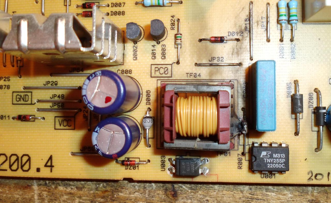

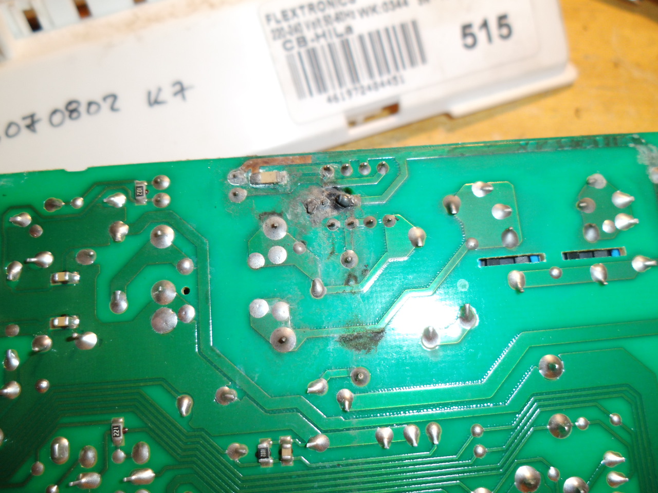

A képen látható Whirlpool mosogatógép vezérlő egységről kellene néhány alkatrész érték,mert a javítandó panelen az alkatrészek elégtek. Az ugynevezett "háromszög dobozú" vezérlőről van szó.
Igen! Sajnos nincs belőle olyan példányom,amelyről a hibás alkatrészeket be tudnám azonosítani. Reméltem,hogy valakinek van és arról meg tudja mondani a kérdéses alkatrészek értékét. Csatoltam a teljes képet a panelről és a dobozáról. Három féle tápegységgel gyártották,transzformátoros,kondenzátoros és kapcsolóüzemű.
Van egy ilyen panelom előkeresem és meglátjuk passzol e!
Nagyon jó lenne,ha sikerülne beazonosítani az elégett alkatrészeket!

Nekem van ilyen panelem holnap meg írom az alkatrészek értékét.
nyák felől egy SMD kondi van. Az alkatrész felől a trafó és az X2 kondi közt meg egy ellenállás. Holnap megmérem őket
Szia! Az elektronikán cseréld ki az x2-es kondit! na meg a többit sem árt.

Az R007-2,7k A kondikat meg beírtam a képre
