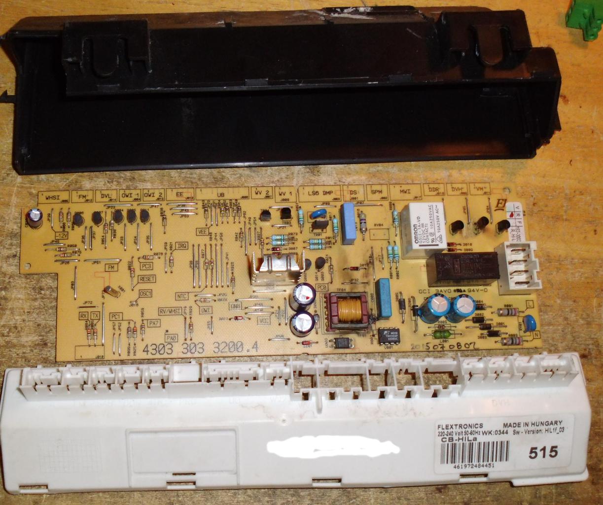

(#) otto54 hozzászólása Júl 18, 2015 /
A képen látható Whirlpool mosogatógép vezérlő egységről kellene néhány alkatrész érték,mert a javítandó panelen az alkatrészek elégtek.
Az ugynevezett "háromszög dobozú" vezérlőről van szó.
(#) botesz válasza otto54 hozzászólására (») Júl 18, 2015 /
Ez a Flextronics os alsó panel?
(#) otto54 válasza botesz hozzászólására (») Júl 19, 2015 /
Igen! Sajnos nincs belőle olyan példányom,amelyről a hibás alkatrészeket be tudnám azonosítani. Reméltem,hogy valakinek van és arról meg tudja mondani a kérdéses alkatrészek értékét. Csatoltam a teljes képet a panelről és a dobozáról. Három féle tápegységgel gyártották,transzformátoros,kondenzátoros és kapcsolóüzemű.
(#) botesz válasza otto54 hozzászólására (») Júl 19, 2015 /
Van egy ilyen panelom előkeresem és meglátjuk passzol e!
Nagyon jó lenne,ha sikerülne beazonosítani az elégett alkatrészeket!

(#) Dino71 válasza otto54 hozzászólására (») Júl 19, 2015 /
Nekem van ilyen panelem holnap meg írom az alkatrészek értékét.
nyák felől egy SMD kondi van. Az alkatrész felől a trafó és az X2 kondi közt meg egy ellenállás.
Holnap megmérem őket

(#) Dino71 válasza otto54 hozzászólására (») Júl 20, 2015 /
Az R007-2,7k
A kondikat meg beírtam a képre
