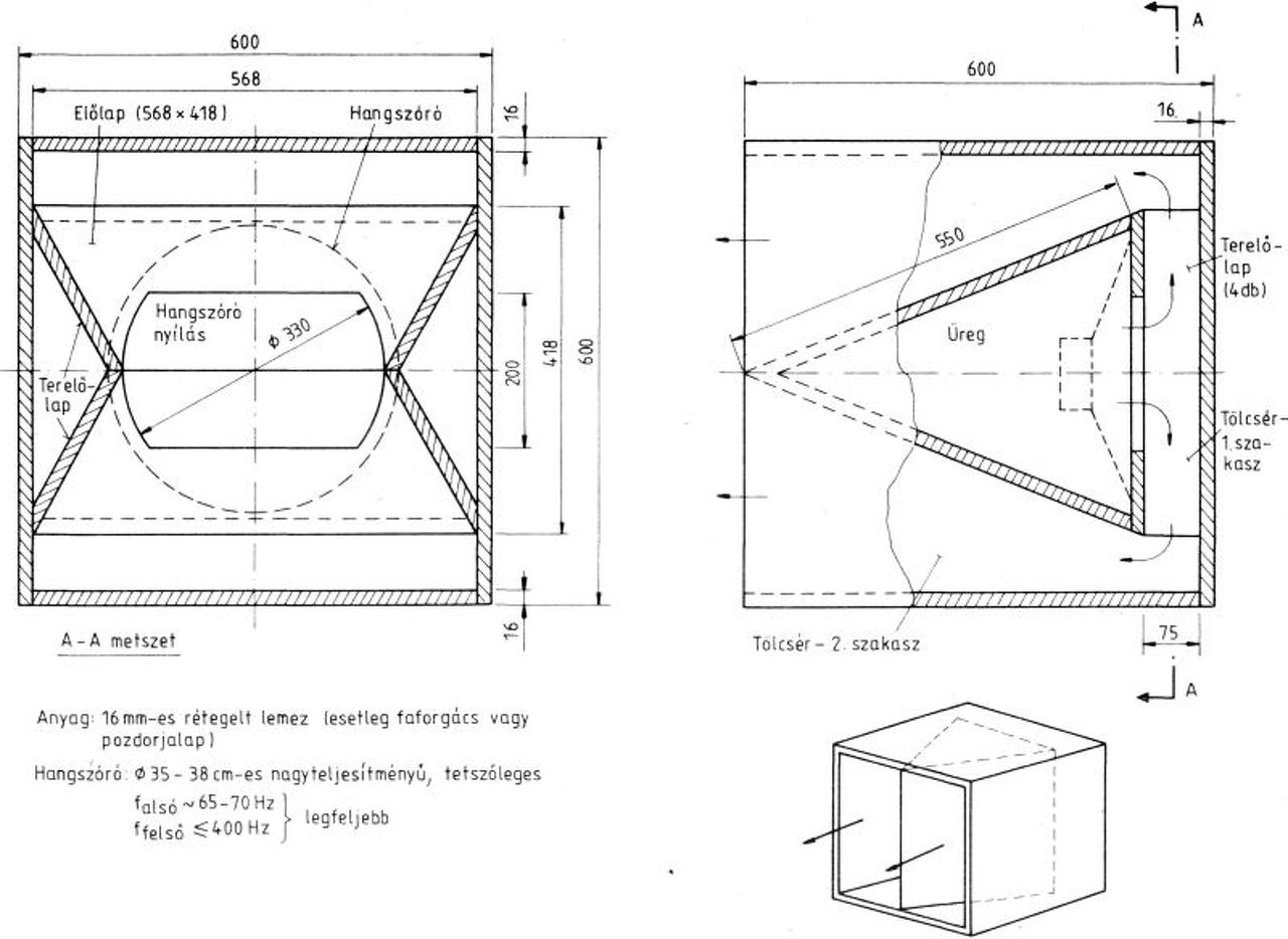

Még mindig nem döntöttem, szerintetek a PA 40100 melyikben szólna a legütősebben, ha az eredeti méreteket szerint csinálnám meg a dobozokat? Vagy ha esetleg valaki át tudná méretezni ha nagyon szükséges ehhez a hangszóróhoz a legmegfelelőbbet azt nagyon megköszönném! Előre is köszönöm a válaszokat. A hozzászólás módosítva: Júl 20, 2015
Azzal a hangszóróval 45Hz környékéig le lehet menni (ha hinni lehet a gyári adatlapnak), úgyhogy szerintem ne egy 65-70Hz -es alsó határfrekvenciájú hangszóróhoz készült tölcséres ládába tedd. Ennek a tölcséresnek inkább mélyközepe lesz, az viszont jó nagy hangerővel.

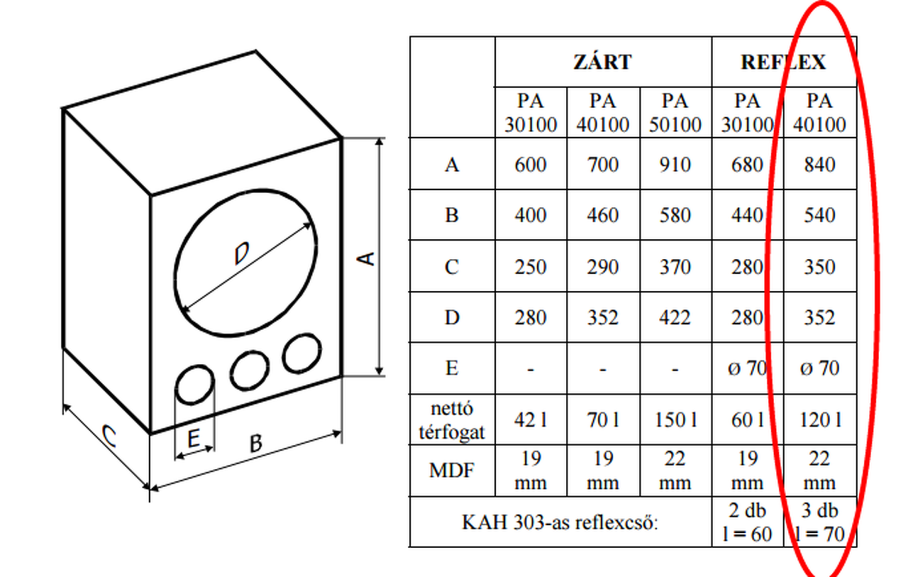

Hmm.. már harmadszor írom Neked, hogy a gyári adatlapon ott van az ajánlott doboz méret hozzá.
Érdekes, amit utoljára feltettél (nem tudom, meddig kerested), már kísértetiesen hasonlít a gyári ajánláshoz, csak kisebb a mérete, mint amit a gyártó ajánl hozzá. Kiollóztam a gyári ajánlást, csatoltam.
