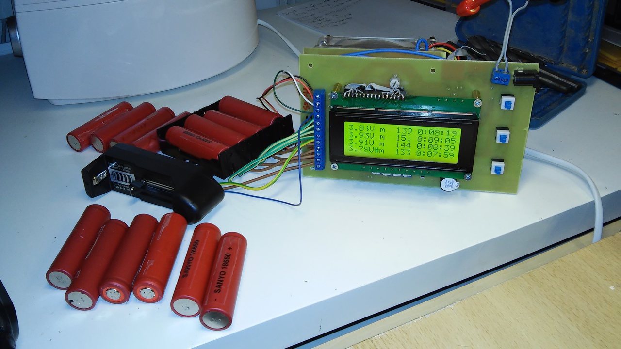

Van valami téma, ahol elférünk? Oda felrakhatom megnézni. Saját terv, de szerintem szörnyű, dolgozni kell rajta még bőven, hogy vállalható legyen. Kétoldalasnak kellett volna a nyáknak lennie, de csak egyoldalas volt itthon. Gondolhatod hogy néz ki a másik oldalam.

(#) nagym6 válasza Kovidivi hozzászólására (») Jan 22, 2017 /
„Posztolok én is valamit, elrettentésképpen.”
Nem rettentem el. Hanem ügyes, nagyon hasznos. Gondolom előtte pontosan fel kell tölteni akkukat.
(#) Kovidivi válasza pjg hozzászólására (») Jan 22, 2017 /
Ha meglátjátok a tervet és a nyákot, majd másképp gondolkodtok. Felraktam ebben a témába: Bővebben: Link.
(#) pjg válasza Kovidivi hozzászólására (») Jan 22, 2017 /
Látom. Köszi.
(#) Kovidivi válasza nagym6 hozzászólására (») Jan 23, 2017 /
Köszi. Fel kell, teljesen, úgy kap az ember reális eredményt.

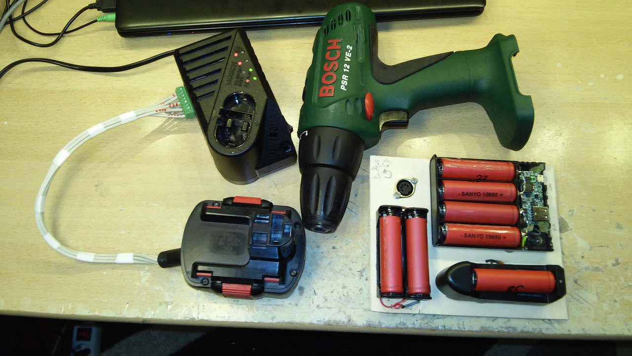

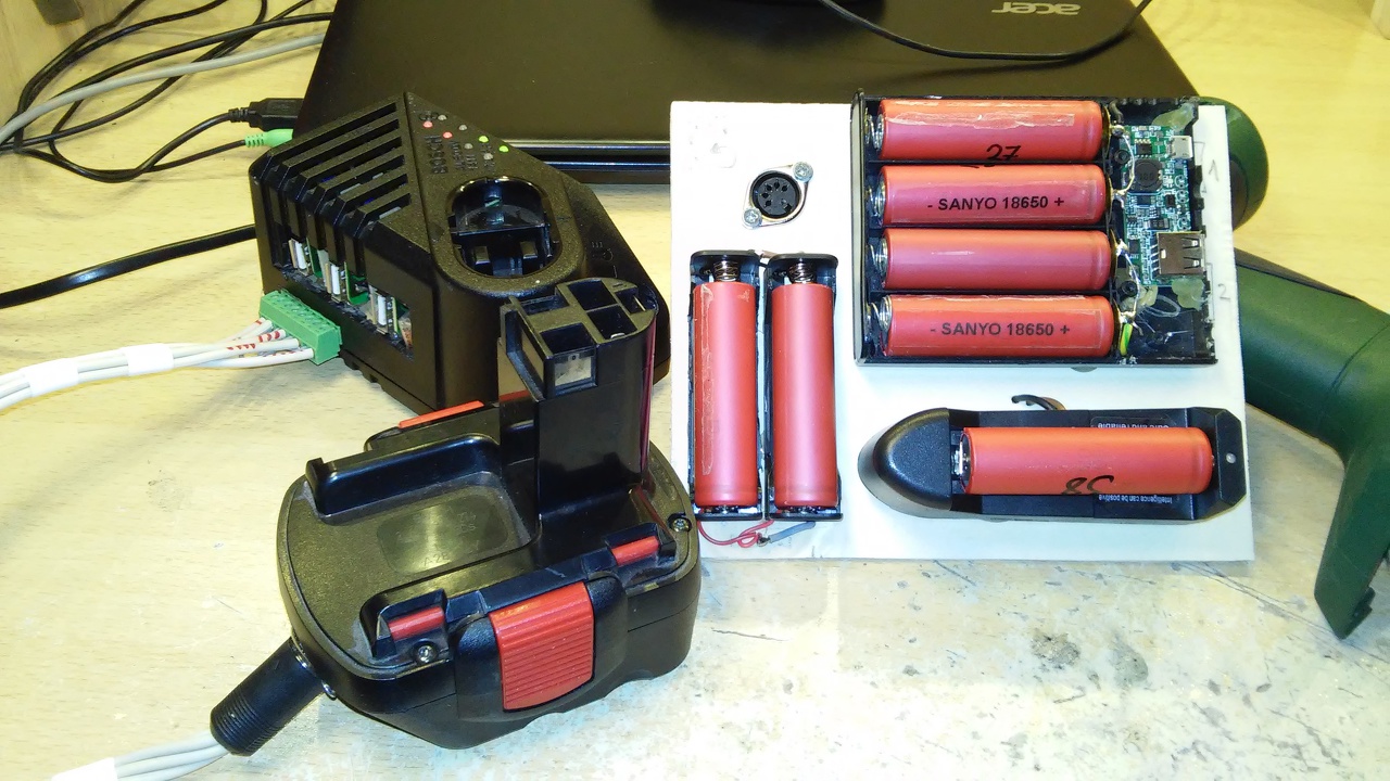

Még néhány cuccom elkészült a napokban.
Átalakítottam két csavarbehajtót lithium ionosra, és kellett hozzá valami töltő is. Az egyik dobozába belefaragtam 4db 5V 2A-es tápot, és 4db TP4056-ot, a LED-eket kivezettem az előlapra. Mind a 4 töltő külön-külön ki van vezetve oldalra, dugdosható sorkapocsra, így lehet variálni, hogy sorba legyenek a töltők kötve, vagy kettő-kettő párhuzamosan, aztán sorosan, stb. Az akksiba 3S2P elrendezésűek a cellák, 4.4Ah összesen. Ugyanehhez a töltőhöz készült egy 18650 cella töltő lap, itt csak fel vannak fogatva a foglalatok, kettő párhuzamosan kötve.

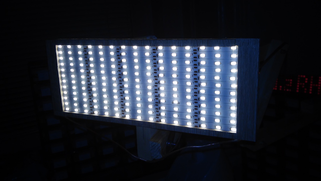

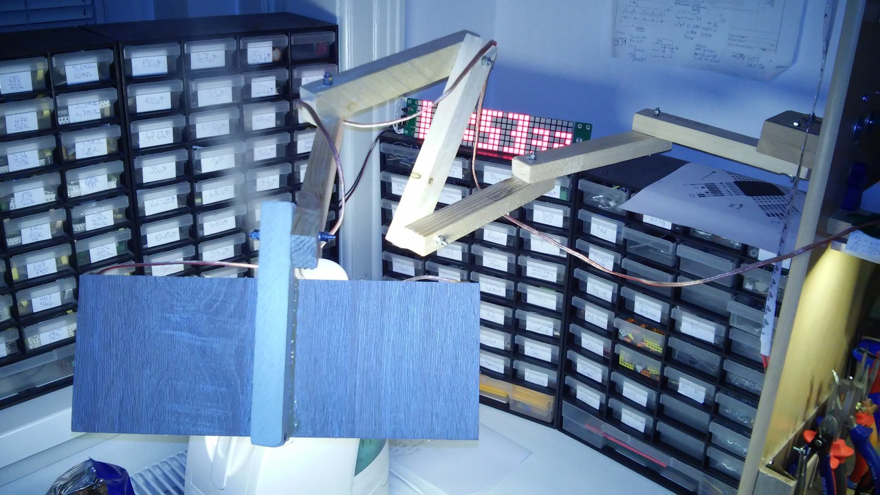

Elkészült még egy eszméletlen hasznos lámpa, Darbin Orvar youtube videója adta az ötletet. Át lesz még kicsit alakítva, kap önzáró- és szárnyas anyát, plusz a vezeték el lesz rendesen rendezve. 12W-ot fogyaszt, és 12V-ot kér.

(#) dbase válasza Kovidivi hozzászólására (») Jan 23, 2017 /
Ezzel a boschal be kellett volna perelnünk a céget. Nekem is ilyen volt, újkorában sem bírt pár csavarnál többet behajtani. Látom a tied is karcmentes és már másik akkut kapott...
(#) Kovidivi válasza dbase hozzászólására (») Jan 23, 2017 /
Úgy vettem használtan. Persze hogy karcmentes Ilyen akksikkal ezt tudták a mérnökök is. Az eredeti töltő is szemétbe való, de legalább volt benne trafó, nem úgy mint egy black&decker-ében. Csak egy soros jó nagy kondi, meg egy kis elektronika. Most viszont elégedett felhasználója vagyok a gépnek, és még a cellák is pont elfértek a régi akksik helyén, szóval rossz szavam sem lehet.
(#) teszti válasza Kovidivi hozzászólására (») Jan 23, 2017 /
Mekkorák a ledek az első képen? Az aksi dobozban lévő TP4056-okat izolált tápokról töltöd?
(#) pjg válasza teszti hozzászólására (») Jan 23, 2017 /
Ledszalag.
(#) Kovidivi válasza teszti hozzászólására (») Jan 23, 2017 /
Természetesen 4db tápegység van bent, egymástól teljesen függetlenek. Ha kivezetem az 5V-os részüket is, akkor szabadon variálható feszültségeket kapok: mint például: 5V 8A, 10V 4A, 20V 2A. Ezek Ebay-es USB adapterek, tudják is a 2A-t, jó fajták, és olcsók! A LED szalag 5050-es LED-eket tartalmaz, meleg fehéret.
(#) Zotyó83 válasza Kovidivi hozzászólására (») Jan 23, 2017 /
Minden elismerésem!
Az a led óra a háttérben, az is nagyon szuper !
(#) zsoltee0001 válasza Kovidivi hozzászólására (») Jan 23, 2017 /
Jó kis projekt
Én is csinaltam litiumosítást csavarbehajtón és fúrón, nagyon jól sikerült és pozitív véleménnyel vagyok, mindenféle fesz figyelő védelem nélkül már 1 éve használom folyamatosan, igaz a töltőt nem én csináltam, hanem 1 cellás fényképező töltője, de a belinkelt ic nagyon tetszik , az ára mégjobban (remélem nem elírás) eddig még csak 8-900-ért láttam ezert nem érdekelt, de így érdekes.
Ntc-nek mit használtál?

(#) Kovidivi válasza zsoltee0001 hozzászólására (») Jan 24, 2017 /
Szia. Köszi! Nincs hővédelem a celláknál, a töltő sem igényli. Csak túláram- és alacsony cellafeszültség védelem van bent, az áram 15A-nál határol, pont elég.

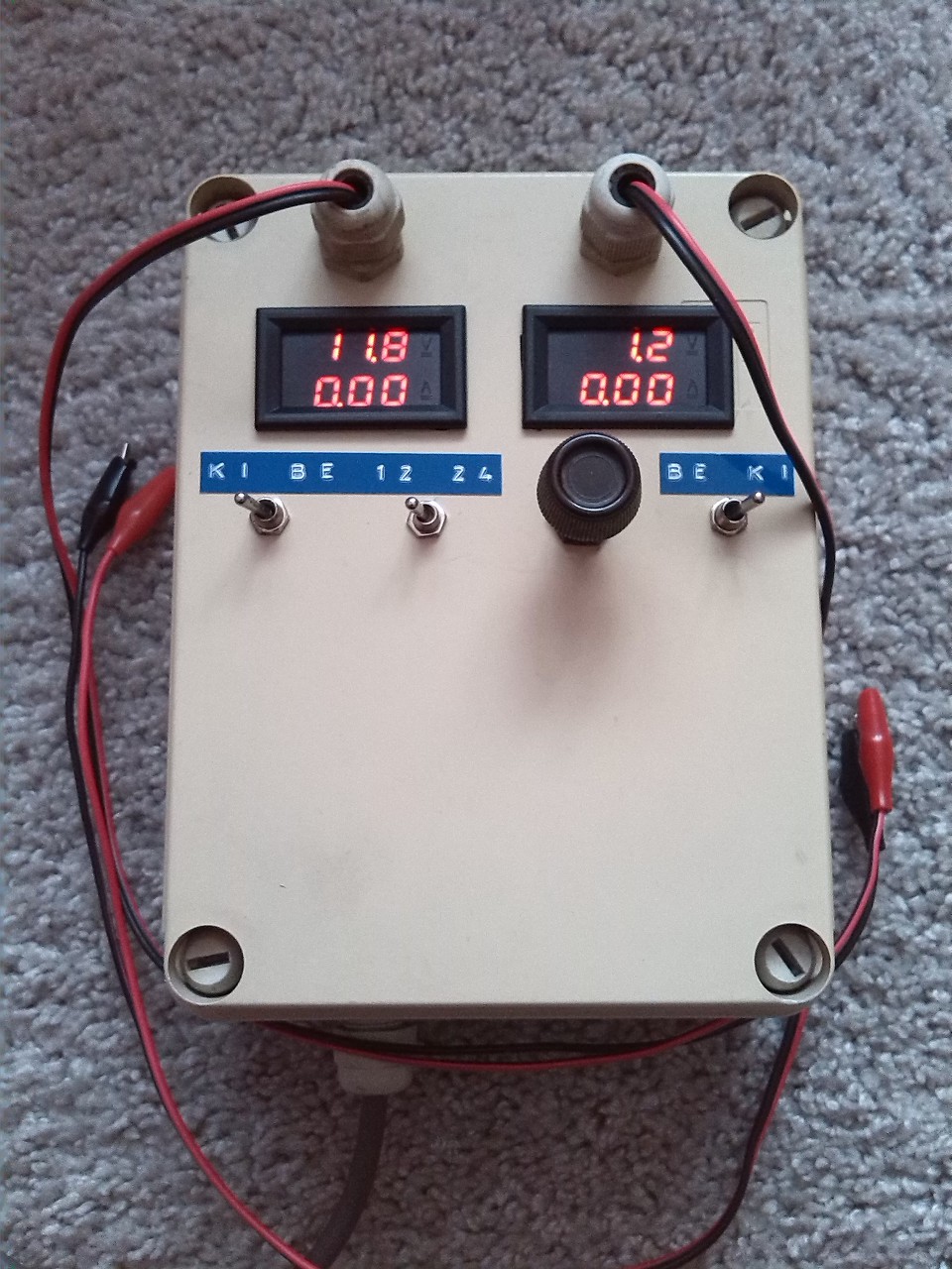

(#) teddysnow hozzászólása Jan 28, 2017 / 1
Átépítettem a régi tápomat, mert a régi már olyan volt belülről, mint mikor Mucsi Zoltán villanyszerelőt játszott
(#) tsanyesz válasza teddysnow hozzászólására (») Jan 28, 2017 /
Egy tipp a táphoz:
A tömszelencéket húzd szorosra (ha a kép előtte készült, bocs), cseréld kisebbre, vagy a vezetékek vastagságát bővítsd mondjuk zsugorcsővel. Akkor tartani is fogja őket.
