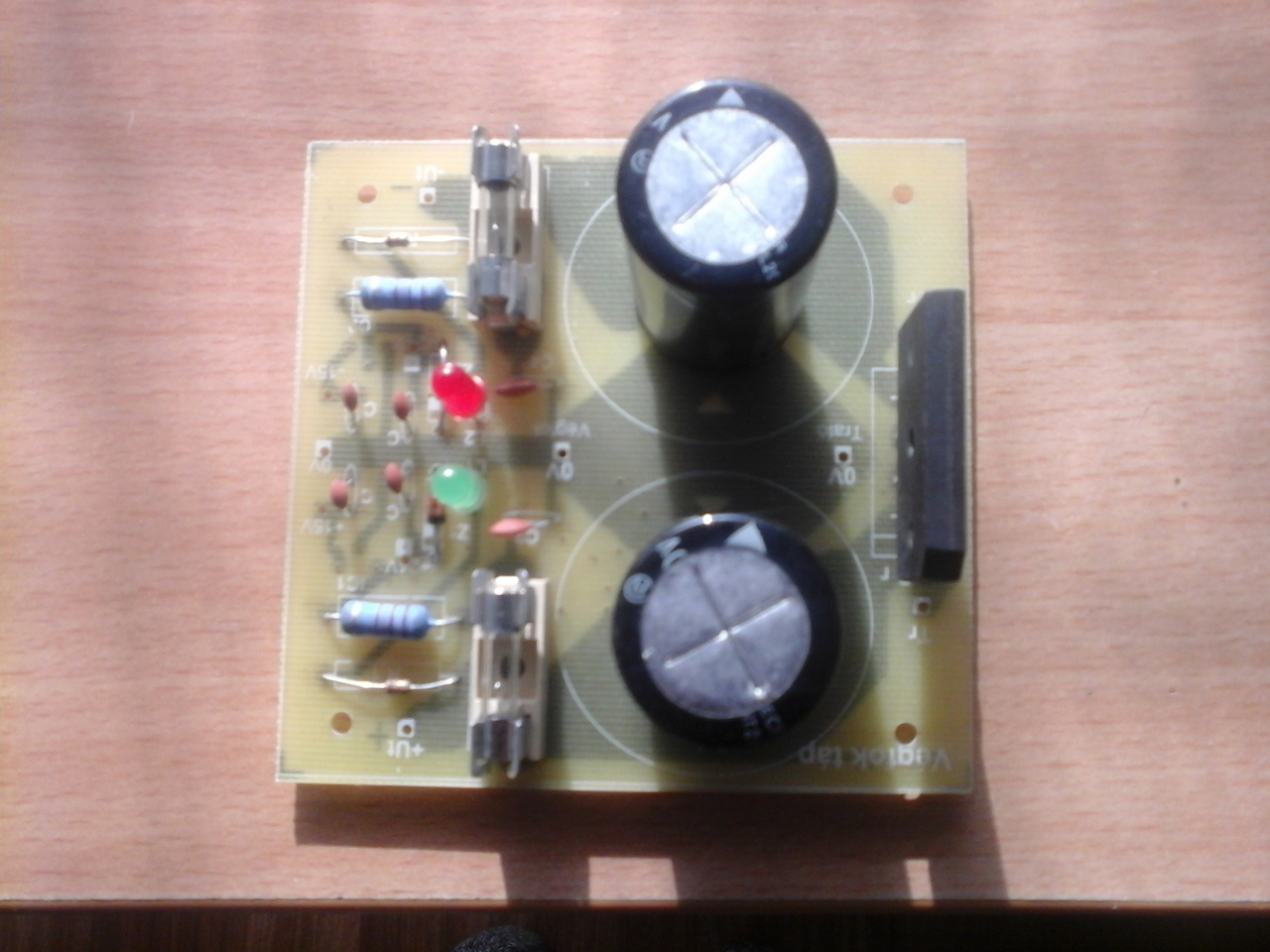

Nekem 2X11 van meg van végfokhoz való tápom azzal jó lehet?
Ez már DC vagy AC? Ha még váltakozó, akkor jó lehet, de ha egyen, akkor le fog esni terhelésre a feszültsége.
AC van vég foktápom amibe 4700 µF kondivan 2 db.

Milyen trafód van hozzá?
Szimmetrikus 2X11 0,4 A AC-ben.
A hozzászólás módosítva: Júl 22, 2015
Egy 8W-os trafótól ne várj sokat.
Ilyen van itthon! Mekkora lenne az ideális?
100W-os az IC, tehát minimum annyi kellene. Persze csak megfelelő tápfeszültséggel fogja leadni.

Az ideális transzformátor 2x24V 3A-es, sztereónál 6A.
A kis trafóddal is nyugodtan összerakhatod próbára(!) 8 ohm hangszórókkal. El ne felejtsd kisütni a táp puffereket mielőtt rákötnéd az erősítőt. Hűtőbordából egy féltenyérnyi is elég egyelőre.

Kis trafómmal hány percig lehet üzemeltetni a 7294-est?
Ezt próbával döntsd el, lassan növelve a terhelést. Ha a kezednek meleg a trafó, ott meg lehet állni. A szekunderek ágába köss biztosítékot, akkor nem megy tönkre.
500mA jó lesz?
Egy jól bevált gyakorlat, méretezni sem kell. Köss a tápágba 12-24V-os izzót, és mérj kapocs feszt. Ha már eléggé pirít az izzó, vagy sokat ejt a tápfesz, akkor már erősen le van terhelve.
