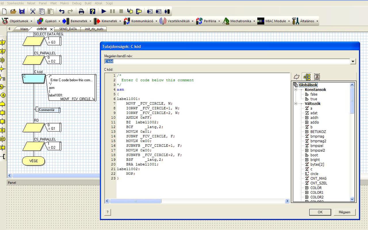

(#) ktamas66 válasza elektroszala hozzászólására (») Júl 13, 2015 /
Valami ilyesmi kellene, de nem tudom tesztelni, mert nem fordul be valami szintaktikai hiba miatt. Hátha valaki tudja miért van gondja a címkékkel.
(#) ktamas66 válasza ktamas66 hozzászólására (») Júl 13, 2015 / 1
A BZ-vel volt baja, így talán jó lenne (208ms):

(#) elektroszala válasza ktamas66 hozzászólására (») Júl 13, 2015 /
KIRÁLY!!!
Nagyon köszönöm, tökéletesen működik!
(#) elektroszala válasza (Felhasználó 15355) hozzászólására (») Júl 13, 2015 /
Alapesetben az is jó lenne, de itt a lényeg egy számolható, a lehető legyorsabb órajel volt. Mivel a végcél az, hogy Sramból olvassak ki mindent, a700ms/full screen sebesség elég gyenge keresztmetszet volt.
