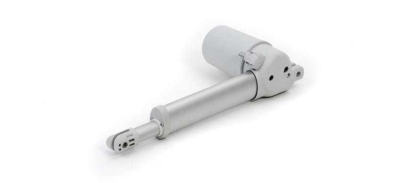

Olyan kérdésem lenne, hogy egy motor áramát kellene figyelnem ( a sönt ellenálláson eső feszültséget figyelném) egy 16F877A analóg bemenetével, ha a motor végállás kapcsolója megállítja a motort akkor kacsoljon le a vezérlés is. Viszont a motor pwm üzemben megy és valószínűleg így idő előtt lekapcsolná. Miként lehetne ezt megoldani? A hozzászólás módosítva: Jún 23, 2018
Eakj egy 2 tagú low pass filtert a bemenet elé az kisimítja a pwm jelet és használható értéket kapsz.
Nem teljesen érthető a kérdés. Ha van végálláskapcsoló, miért nem azt használod?
Mert a végállás kapcsoló bele van építve a motorba.
