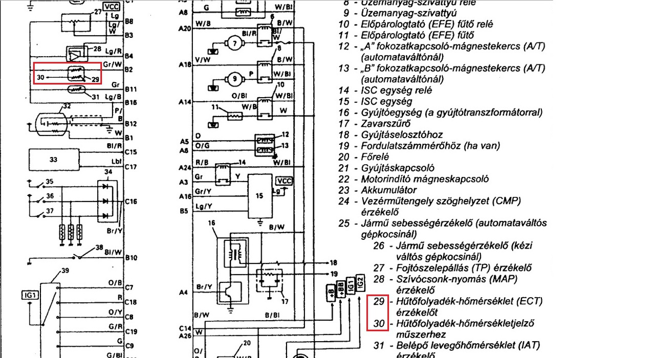

Nincs barkácsolva, mert a későbbi változat ezzel a "hőgombával" jött ki. A 29. számmal jelzett a rajzon és annak az A-B pontja az ECU-nak ad információt, a 30. pontja pedig a hőfokmérő műszert hajtja meg. Most az a kérdés, hogy be lehet-e "csapni" azzal az átalakítással, hogy az eredő ellenállását megváltoztatva a hozzáadott (rákapcsolt) értékkel, beindítható-e a ventilátor motorja. Az eredő értéknek kisebbnek kell lennie mint a vizsgálatban megadott 298-320ohm 80 fokon, hogy azt érzékelje a vezérlő, mint ha túl melegedett volna a hűtővíz. Gondolom én, hogy ezt valami ablakkomparátor figyelheti a vezérlőben és adja ki a megfelelő parancsot a keverék dúsítására vagy éppen a ventilátor bekapcsolására.

Akkor megnyugodtam. EZT a rajzot akkor láttad. Hogyan is gondoltad ebbe a diódát és a testet? Nem ez a felállás, mert ezzel egyszerű volna dolog. Azt gyanítom, hogy ez a "WTS" nem más mint egy bimetálos kapcsoló ami az IAC-nak (előzőleg rosszul írtam IAT-nak) a velejárója és a karburátornál van becsavarva nem a termosztátnál. Tehát csak az egyik megoldás méri a vizet és jó helyen a másik az motorhőfokot méri és kétállapotú tudása van. A motorvezérlőnek az újabb változatoknál ezt figyelnie kell de csak az értékét, hogy ki tudja adni a parancsot a hűtőmotor relének ha értéken van az ellenállása, tehát felügyelet alá van vonva az érzékelő. A termoviaszosnál nincs kontroll, mert az érzékelőnek adott értékei vannak és cselekszik az adott állapotában, a vezérlő nem tud beavatkozni ez irányba. A befecskendezésbe nem szól bele a motorhőfok csak a hidegindítási időciklusban más-más ellenőrzi le ezt az állapotot. A régebbinél alapjárati levegő kontrollt a termoviaszos megoldás teszi alapra fojtószelepet, az újabbnál alapjárati fordulat kontroll van és ennél már konkrét érték van hozzárendelve a WTS-től, hogy mikor meleg a motor

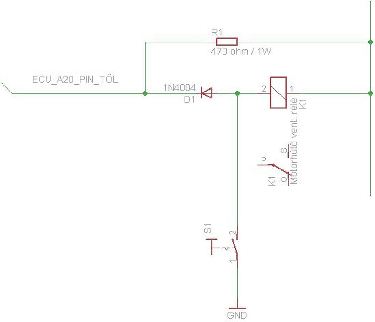

Idézet: „betettem volna egy külön relét egy kapcsolóva” Azt hiszem így indult a téma. Sőt relé helyett egy erősebb kapcsoló is jó, a relé kapcsoló érintkezőpárjával párhuzamosan. Idézet: „EZT a rajzot akkor láttad. Hogyan is gondoltad ebbe a diódát és a testet?” Igen. Feltételezve hogy a 7-es motorhűtő ventilátor, az ECU A20 pin-től a relé felé menő vezetéket elvágva, bele egy diódát, katód az ECU felé. A dióda (anód) relé felőli végére egy kapcsolón keresztül a test. Amit ez után írtál, abba belekeveredtem... ami rajzot először linkeltél, azon nem WTS van, hanem ECT. A másodikat nem tudtam úgy kinagyítani, hogy olvasható legyen. A kettő elnevezés szerintem ugyan az, Water Temp Sensor és Engine Coolant Tempereture, de nem vagyok biztos hogy te is így gondoltad. Milyen karburátorra gondolsz? ![]() Nem értelek. Nincs olyan befecskendezős motor, (akár központi, akár hengerenkénti) ahol nincs vízhőfok információ. Ja, közben megértettem, a "karburátornál" -t úgy értetted, hogy "karburátoros motor esetén"?

Közben megnézve ezeket a képeket látszik, hogy ez már az új, hengerenkénti befecskendezős motor, ott a vezérmű tengely jeladó a képen. Ez már biztos hogy figyeli a kimeneteket, és millió dologra használja a vízhőfok infót.
Ha nem akarunk hibakódot, még egy kb.: 470 ohm 1W ellenállás jól jöhet az ECU A20 és a +15 közé.
Néhány hibátlan bemelegedési ciklus, és magától elalszik, majd a hibakódot is elfelejti.

Akkor, a kérdés; Mit, hova, hogy kössek, milyen ellenállás, kapcsoló, kutyafüle, hogy jó legyen? Kérlek, ne kapjatok hajba, még véletlenül se! A hozzászólás módosítva: Júl 26, 2015
