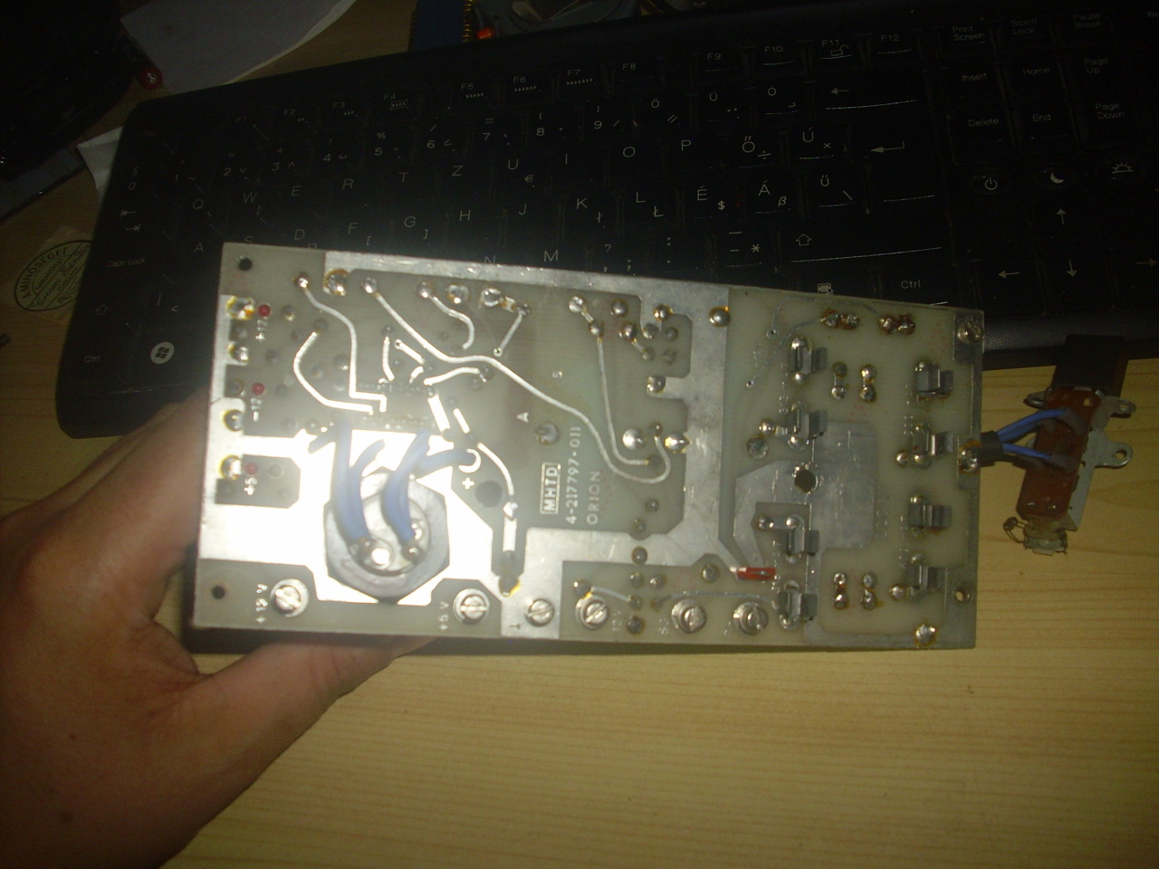

Sziasztok találtam egy ilyen nyáklapot nem tudom mibe lehetett annyi hogy orion van rajta egy 10000uf elkó akkor ua723pc ic egy bc 301 egy kapcsolási rajz jó lenne üdv lali
(#) rascal válasza horváth lajos hozzászólására (») Júl 27, 2015 /
Szia, ez egy készülék tápegysége. A ledeknél látszik, hogy +5, +12, -12V feszültségeket ad le. Egy trafó nem volt mellette? Régen a Mátra Orion TV-mben ilyen volt a 230-as főkapcsoló. (Kb. 10 év után derült ki, hogy elfelejtették beforrasztani... Addig működött úgy is.) Akár vissza is rajzolhatnád a nyákról a kapcsolási rajzot, mert ez nem túl bonyolult.

Szia ezt egy műszaki gyűjtőbe találtam pesten meg pár 100v 1500uf elkót is egy eag th241 es trafót üdv lali

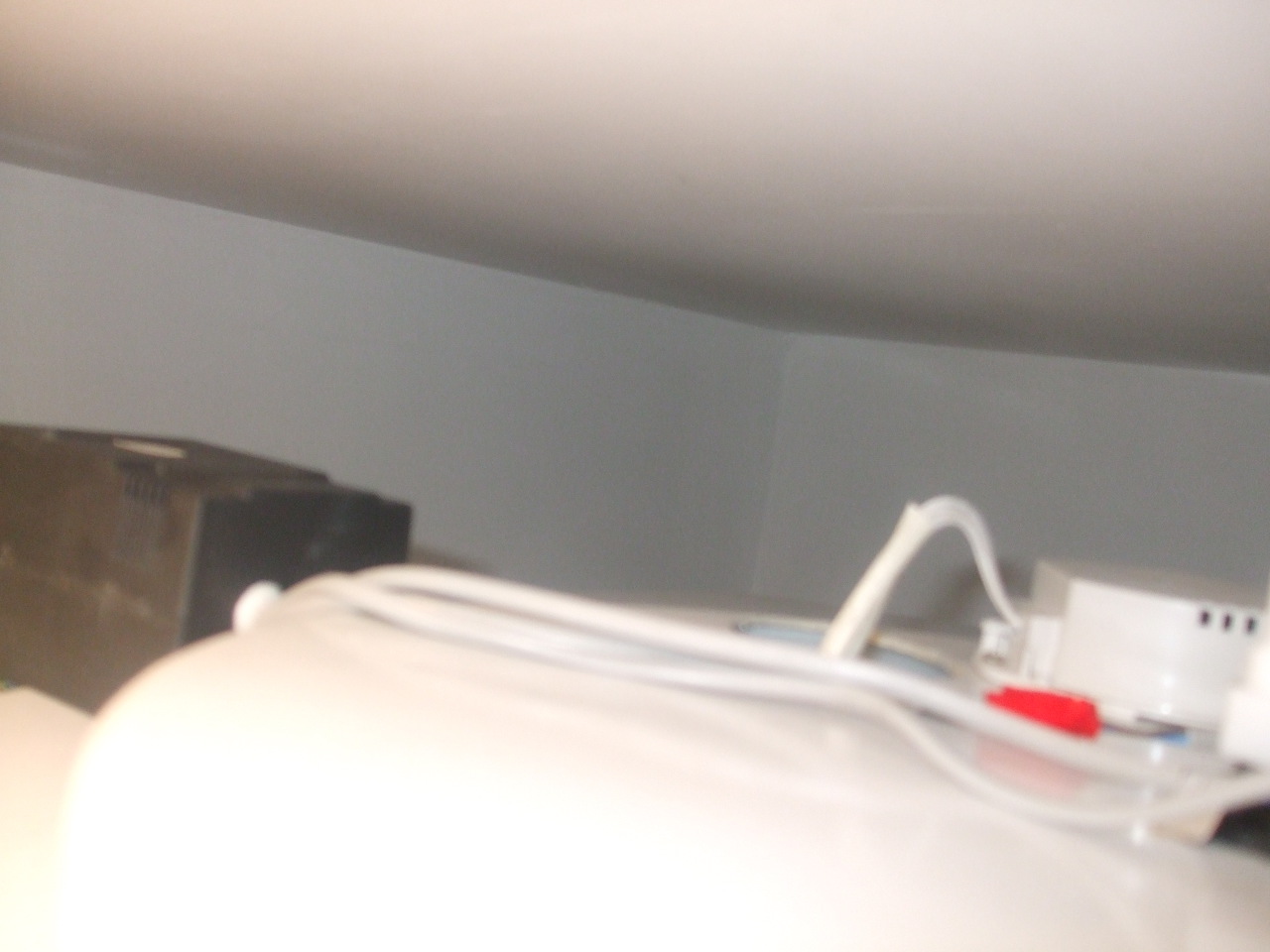

Sziasztok. Megpróbálom ,de kevés a hely ,fent van még egy fekete doboz is ,az van rákötve a 220 V.ra.A fehér dobozból kijön kettő vezeték ,az megy le a nagy nyíláson és talán egy csőre van rákötve ,lehet hogy egy színváltós LED égők vannak benne ,vagy rajta ? Üdv .

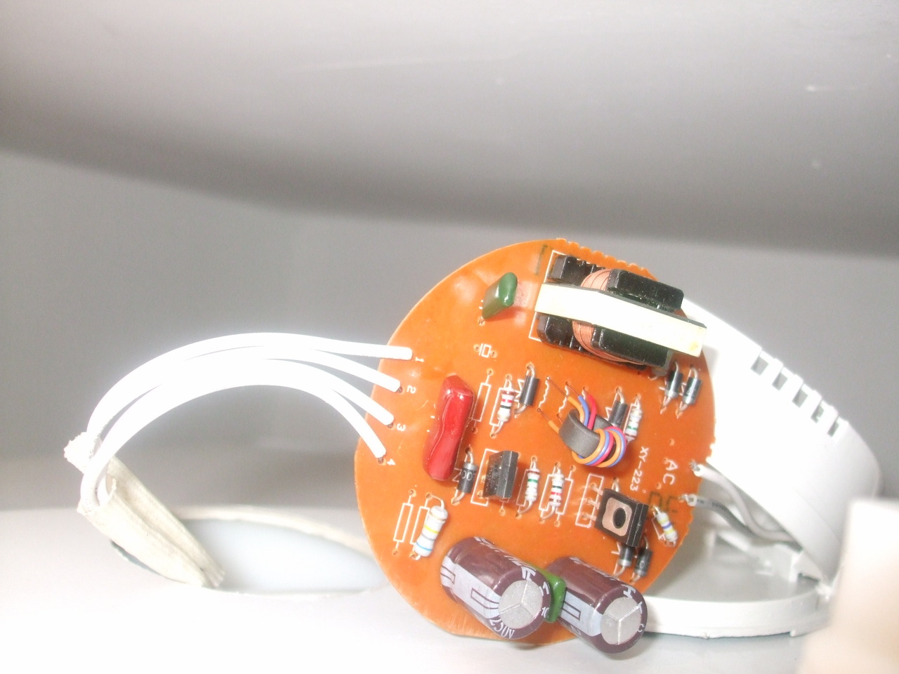

Helló. Pontosabban megnéztem ,a fehér kerek dobozkába bemegy a 220 V ,kifelé több kábel megy egy kerek fénycsőhöz ,amit tükörrel láttam ,teszek fel képet . Előre is köszi . Üdv István.

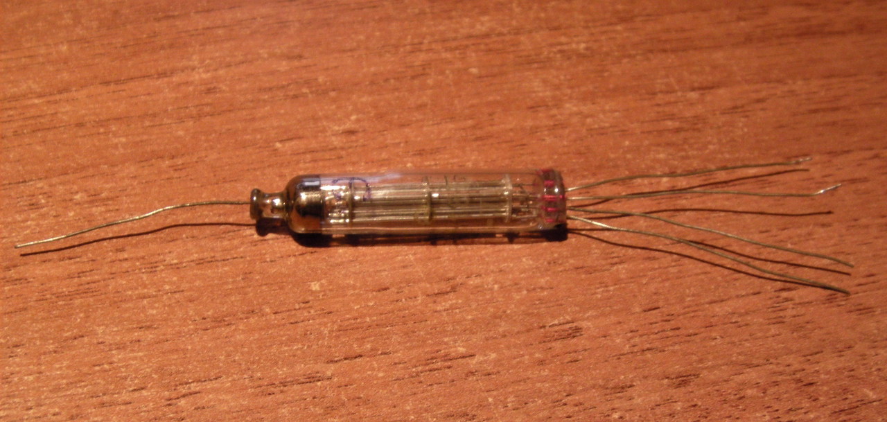

Helló,
Kezembe akadt egy cső, ami vagy valami vagy megy valahova (pl. szemetesbe).
Felirat nem sok van rajta csak cirill betük. Talán valaki tudja, mi ez, mire használható?
(#) gerleimarci válasza sunside hozzászólására (») Júl 29, 2015 /
Valami szubminiatűr elektroncső.
Ebben a topicban biztos tudják pontosan mi az.
(#) Gafly válasza sunside hozzászólására (») Júl 29, 2015 /
Pont most vettem egy ilyet Szolnokon
Állitólag ez azért ilyen (mármint hogy a rácsa nem rács, hanem az is pálcika), mert hogy a páncéltörő rakéta fejében van hosszába beépitve, és igy a konstrukciónál fogva hosszirányban nagyon nagy gyorsulást is elvisel. Azt még nem néztem meg, hogy trióda-e?
(#) nedudgi válasza sunside hozzászólására (») Júl 29, 2015 /
A "cirill betűk" az nem felirat?
Egy sima elektroncső, valószínűleg telepes táplálású trióda.
(#) sunside válasza nedudgi hozzászólására (») Júl 29, 2015 /
„A "cirill betűk" az nem felirat?”
Nekem ezek már csak képek.
(kiegészítés) Ennyit sikerült leolvasni róla: 1H185
A hozzászólás módosítva: Júl 29, 2015
(#) Chipmunk1960 válasza pistyu hozzászólására (») Júl 29, 2015 /
Szia, Igen ez látszólag a 4 vezetékes "fénycső" energia-takarékos izzó inverteres panelja. A tranyók, trafók méretét nézve a 11-15W-os kategória. Ha az "AC" bemenetre adott 240V-ról sem megy, megpróbálhatod vagy egy "gáz, ill izzítás hiányos" haloványan, de még működő, vagy újból áttenni a panelt. A 4 vezeték sorrendje maradjon meg, mindegy melyik irányból.Habár "füstjel" nem látszik rajta.
(#) Chipmunk1960 válasza Gafly hozzászólására (») Júl 29, 2015 /
Én is vettem anno a '70-es években az MHSZ boltban, a Fő úton. Sok minden érdekes volt ott a lúgos akkumulátortól a Szputnyik alkatrészig. Ez szerintem valami katonai telepes rádió része lehetett.

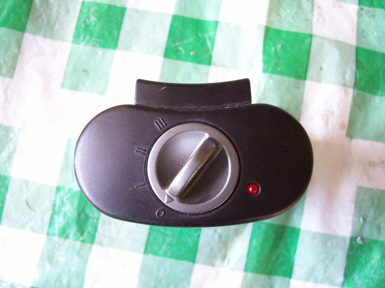

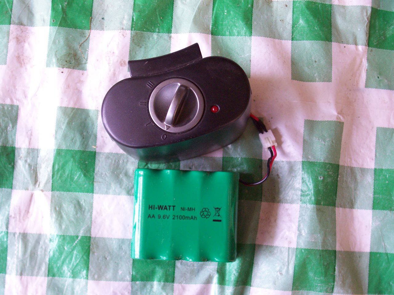

Látott már valaki ilyet? Ez minek az akku pakkja lehet? És felül az a kapcsoló mi célt szolgálhat?
