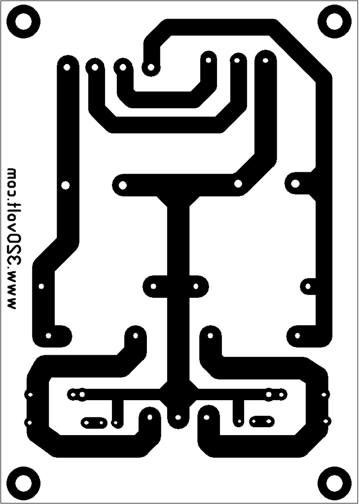

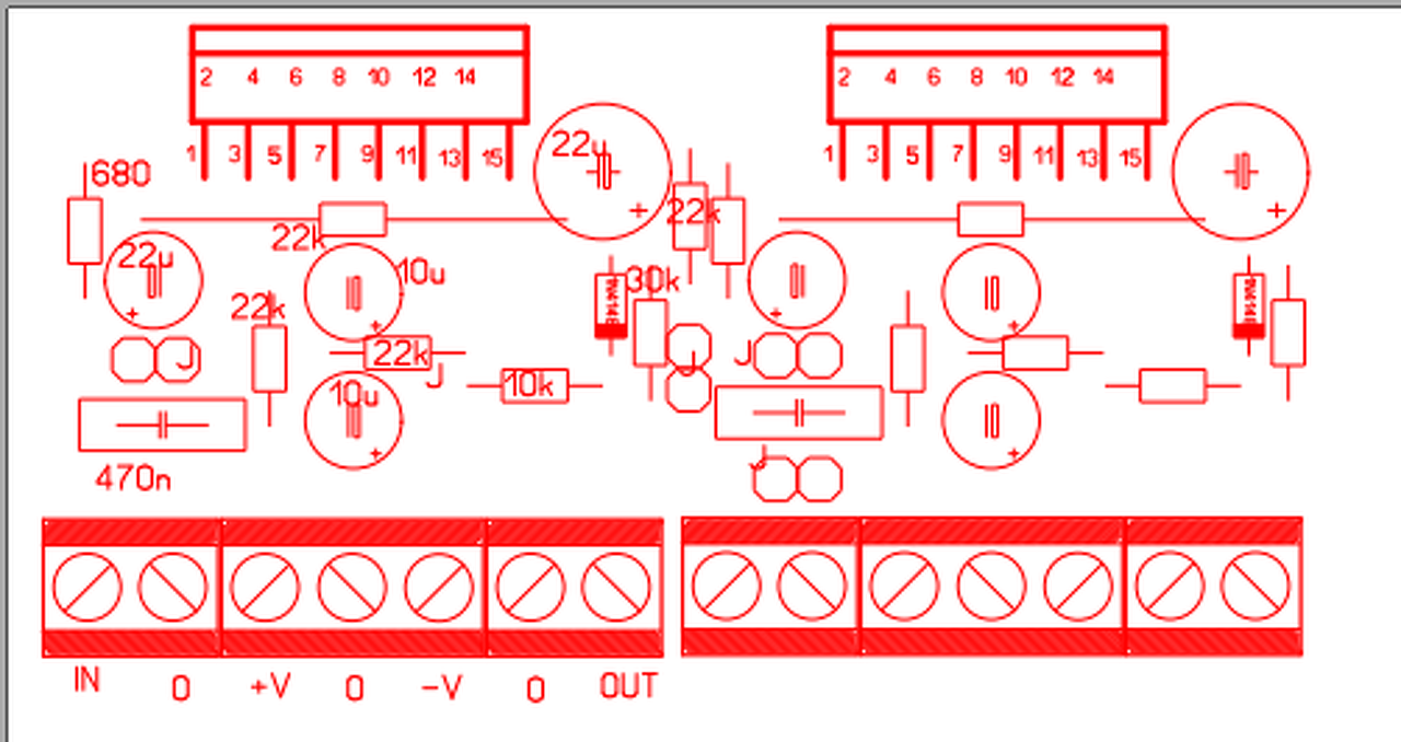

Lehet nagyon amatőr kérdésem van, de hogyan tudom állítani majd rajta a hangerőt? A timmerellenállást hová kell kötni? (Melléklem a nyákterveket!) A hozzászólás módosítva: Aug 1, 2015
Szia.
Hangerőt állítani diszkréten? Sehogy. Csak legfelkebb efokkal. A bemenet elé tett potméterrel pl 47k nem lesz lineáris... Miaz a trimmer ellenállás? Nem trimmer potira gondoltál? Mondjuk az is az, csak fura. Ide hova kéne?
Igazából nem tudom, csak mégis, hogyan állíthatom a hangerőt, de akkor megkaptam a választ a kérdésemre. Vagy én még a feszültség szabályozásán gondolkodtam. Amúgy a teljesítmény növekedése linerális, csak az a hang, amit hallunk nem, mert ha jól tudom akkor a teljesítmény a hallott hang függvényében logaritmikusan nő.
(,de semmiképpen nem akarok okoskodni, )Azért köszönöm szépen a tanácsot!! A hozzászólás módosítva: Aug 1, 2015
Egy potméter kell a bemenetére és semmi más.
A lineáris és logaritmikus kérdés itt is csak vizuális/kényelmi kérdés. Csak arról van szó, hogy mondjuk félállásban kb. félhangerőnek érezd. De ha nem nézegeted a poti állását, akkor ez már csak elméleti kérdés. (Természetesen logaritmikus potit is lehet kapni, ami nagyjából igazodik egy átlag ember hallásához.) A potméter bekötésére találsz több ábrát is.
Igen-igen az már megvan, nagyon szépen köszönöm!
