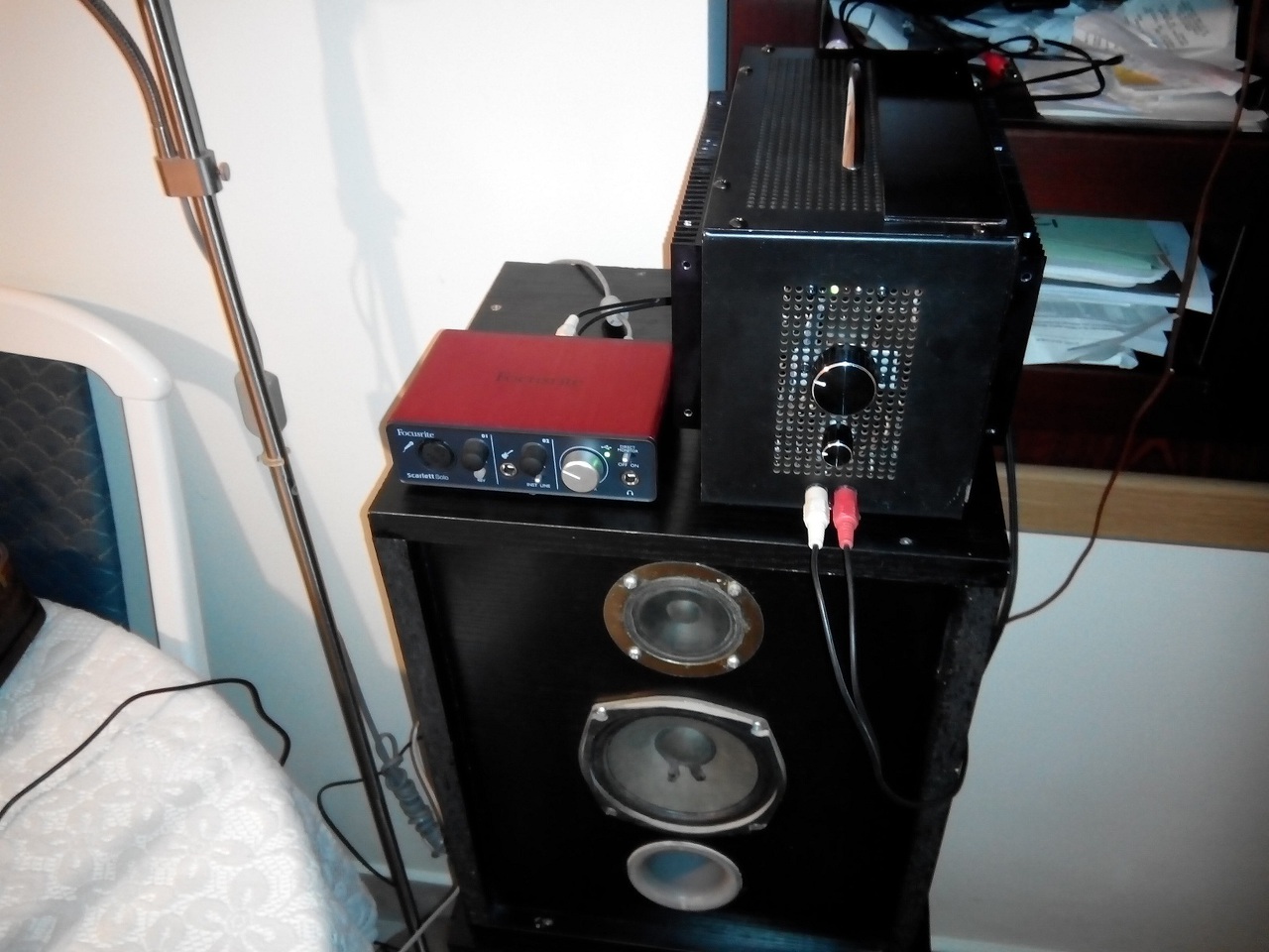

Sziasztok! Végre dobozban az alkatrészek
![]() Túl az első alaposabb meghallgatáson úgy érzem ez most igazán jól sikerült. A kapcsolásban nincs újdonság a korábbi rajzaimhoz képest, talán annyi, hogy kifogytam a TDA7294-ből és régebbi kihasználatlan paneleimből TDA7293-asokat bontottam. A doboz a műhelyben fog szolgálni, ezért a robusztus vasláda és könnyű mozgathatóság miatt egy vitathatóan esztétikus ám mégis praktikus fogantyú a tetején, hogy egy kézzel is odébb lehessen rakni ![]() A terhelt/terheletlen tápfeszültség ±23/26V, a szub 80W/8 ohm, a szatellitek 40W/4 ohm leadására képesek. Normál hallgatásnál több mint 10dB tartalék marad az erősítőben, de mivel a szubszűrő 50Hz alatt emelésbe kezd a hangszóró apadó érzékenységének ellensúlyozására, intenzív mélyeket tartalmazó műsor hallgatásánál elég hamar bevillan a clip-LED ha jobbban felcsavarom a hangerőt. A jel/zaj viszony észlelés alapján kiváló, ebben a külső hangkártya (Focusrite Scarlett Solo) is szerepet játszik. Ezek után bátran nekiállok a dokumentáció elkészítésének, remélem örömét leli majd benne aki utánépíti vagy tanáccsal lát el hogyan lehetne tovább tökéletesíteni ezt az erősítőt. |
