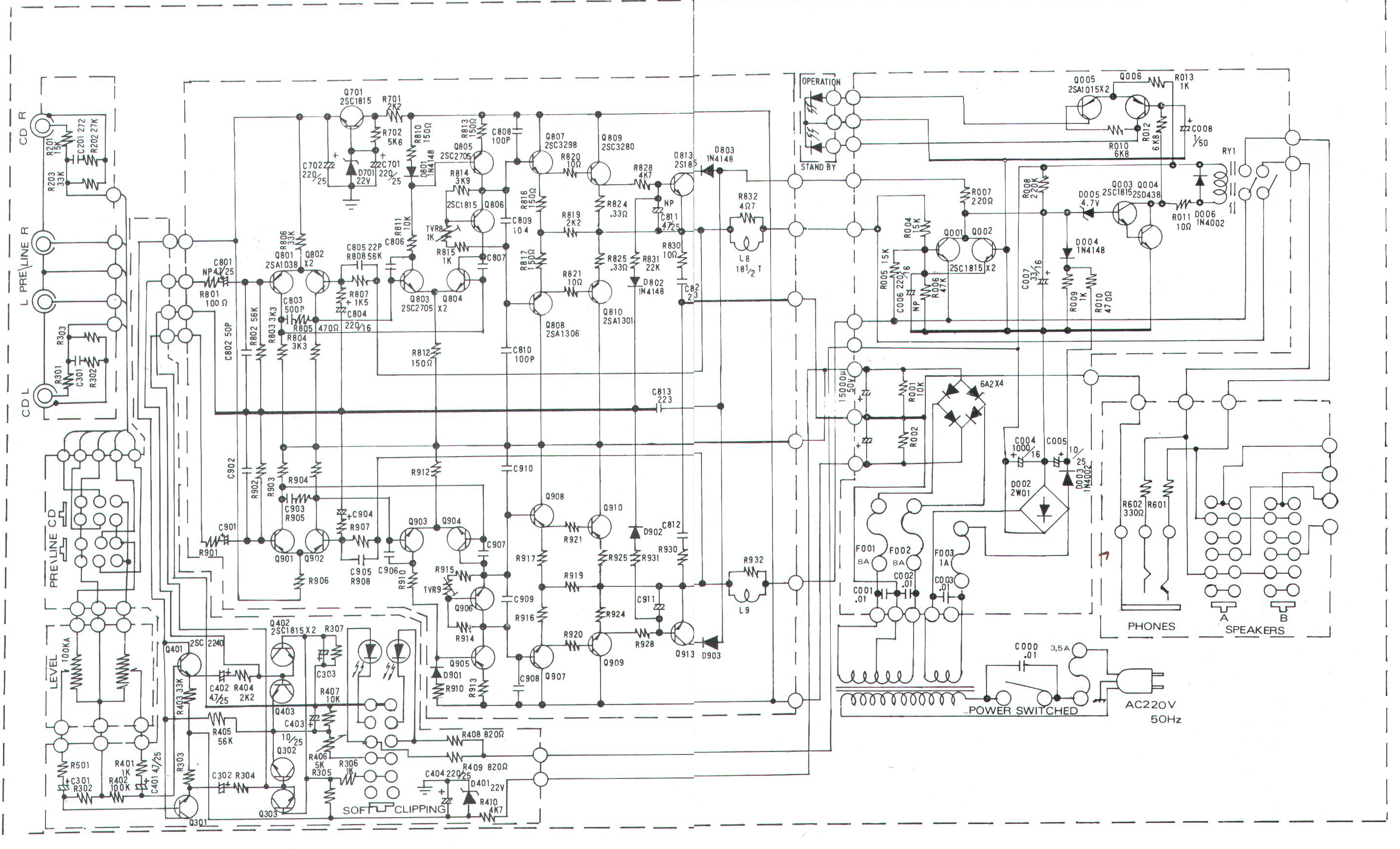

Sziasztok, hoztak hozzám egy javításra egy erősítőt javításra egy WPA -600 pro-t.
Elején nem reagált semmire,nem csinált semmit.
Kicseréltem a táp Elko kondikat,és most indulna,de van benne egy nagy zárlat. (Sorosan izzón keresztül indítom onnan tudom).
Végfokokat végig mértem azok rendben vannak. A meghajtó Tranzisztorok is. Ha mindent mértem mag a a vég fok teljesen rendben van.
A táp környékén kell valaminek lennie. Utolsó mérésem alapján a Greatz hidak is jók voltak. A relé működik,kiszedtem teszteltem. Az összes forrasztási pontot átforrasztottam,de nem találtam összefolyást.
Teszek fel képeket, és várok ötleteket miket mérjek át,hátha én néztem el valamit.
Ha bármi kép kellene írjátok meg azt is.
A készülék kapcsolási rajza:
Kapcsolási rajz

(#) dani9228 válasza ROBIN666 hozzászólására (») Júl 28, 2015 /
Mekkora az izzó amit használsz védelemnek?
(#) Szabi1 válasza ROBIN666 hozzászólására (») Júl 29, 2015 /
Szerintem a szekunder vezetékeket forraszd ki s nézd meg hogy úgy is van-e zárlat... Ha van lehetőség arra hogy az egynirányított áramot kötsd ki jobb volna úgy, de akkor ne felejtsd el kisütni a kondikat visszakötéskor. Igy könnyebben rá lehet jönni hogy a panel vagy a tápba valami zárlatos.
(#) ROBIN666 hozzászólása Júl 29, 2015 /
Az izzó egy 100w-os. De attól még menni kellene,akkora teljesítményt nem venne fel üresjáratban.
Szekundert lekötöm nincs zárlat,és a trafó ép és egészséges.
(#) Alkotó válasza ROBIN666 hozzászólására (») Júl 29, 2015 /
A végfokot hogyan mérted végig? Mire alapozod annak vitán felüli jóságát?
Általában az erősítőknek nem a tápja megy tönkre, hanem a végfokpanel.
(#) ROBIN666 válasza Alkotó hozzászólására (») Júl 29, 2015 /
Multiméterrel mértem a nyitását,zárását,és összehasonlítottam a végfokok értékeit. Azon kívül rövid zárban nem melegszik....
(#) dani9228 válasza ROBIN666 hozzászólására (») Júl 29, 2015 /
Ha tudod kösd le a végfokot a tápról és úgy nézd meg. Ha akkor is zárlat van akkor tápkörbe nézz szét. Még azt nézd meg hogy nincs e zárlat a tápban + - és GND között. Hűtőbordán jó a szigetelés??

User Manual
Világít a Standby és a Soft Cliping is ha benyomom. És mikor vált át Operation-ra? Csak bemeneti jel esetén?
(#) Buvarruha válasza ROBIN666 hozzászólására (») Júl 29, 2015 /
Jaaj ezt ismerem, igazi ipari hulladék. 6 másodperc után automatikusan operation-ra kell váltania, akkor kapcsolja rá a kimenetet a hangszórókra, ha nem vált át, akkor DC van a kimenetén. Ebben kapásból érdemes cserélni az egyenirányító diódákat, picit alul vannak méretezve, én graetz hidat csavaroztam a hátlapjára és bekábeleztem. A hűtése nagyonkevés 4ohm-al 20 perc alatt túlmelegszik.. Ja és 55V-os tápfeszre van benne 50V-os pufferkondenzátor 15000uf ha jól emlékszem.

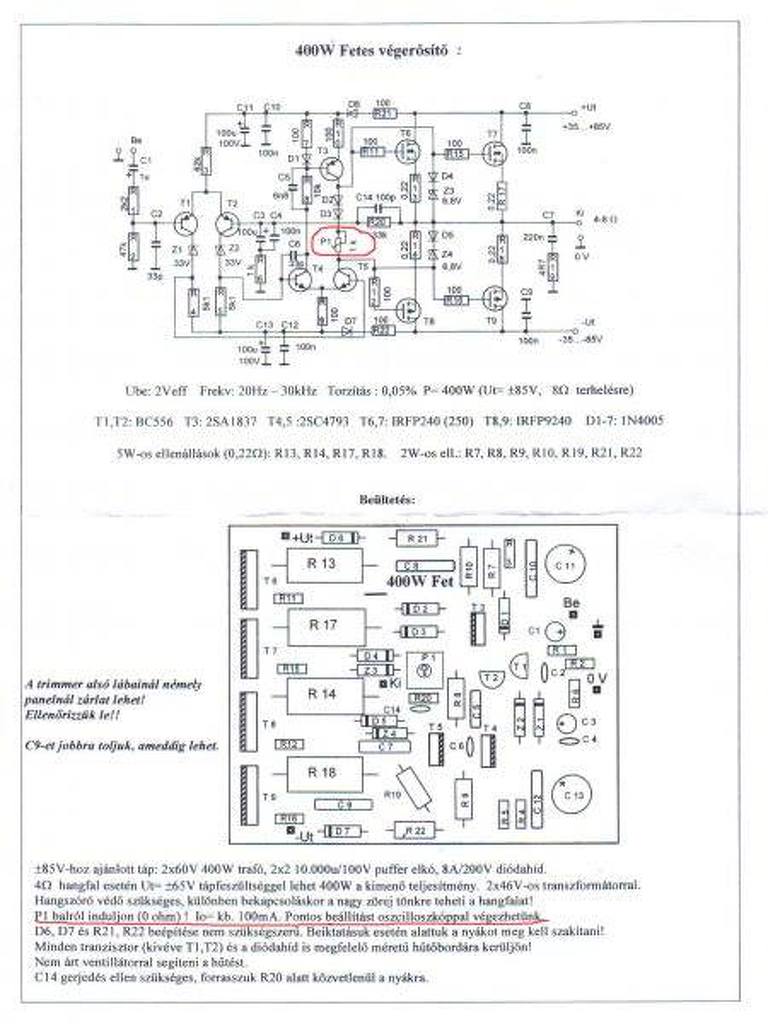

(#) krisz69 hozzászólása Júl 30, 2015 /
Sziasztok. Olyan segitséget szeretnék kérni tőletek. Valami féle Clip detektor rajzot, nem tudna valaki linkelni?? Ami jó a Baji elektronikás 400w fetes végfokhoz?
(#) kadarist válasza krisz69 hozzászólására (») Júl 30, 2015 / 1
A clip méretezéséről: Bővebben: Link.

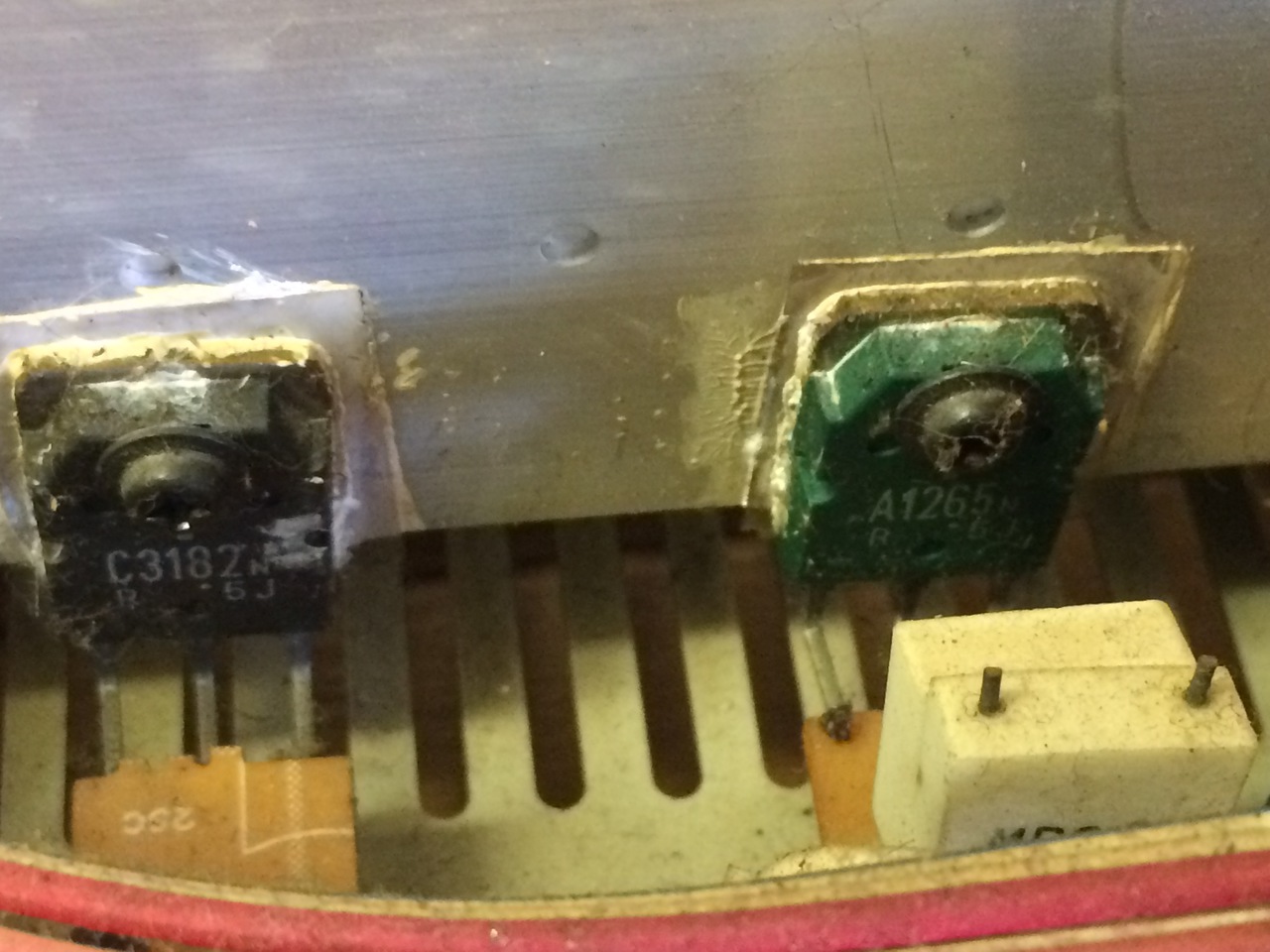

(#) Kismazsika hozzászólása Aug 1, 2015 /

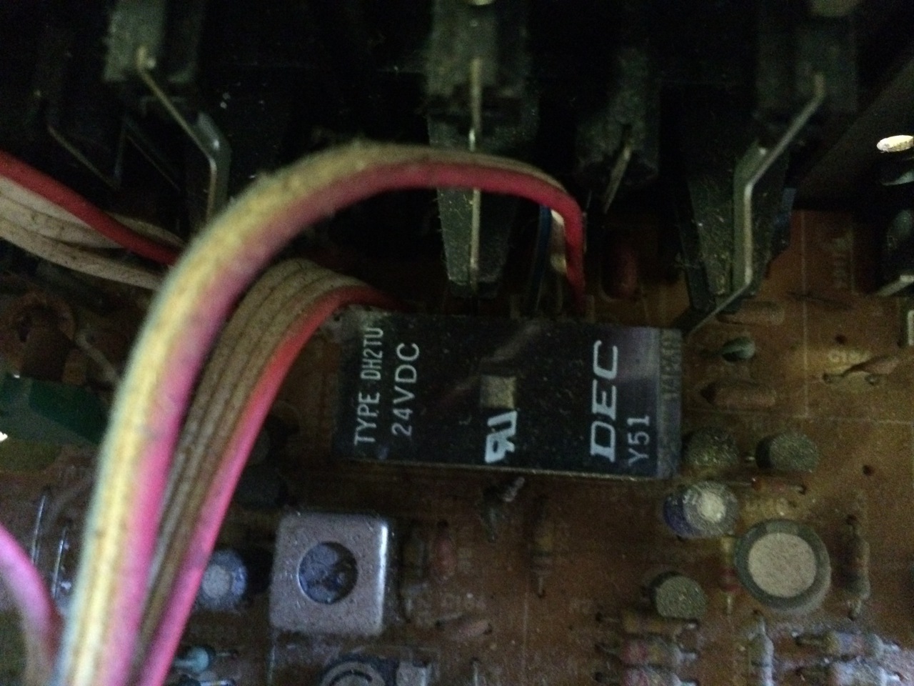

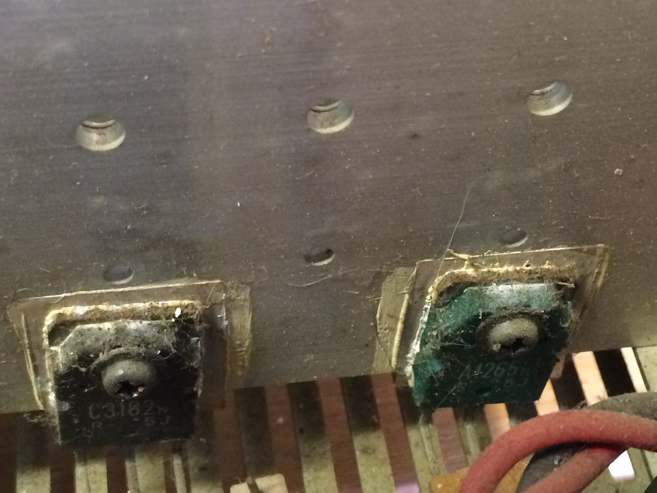

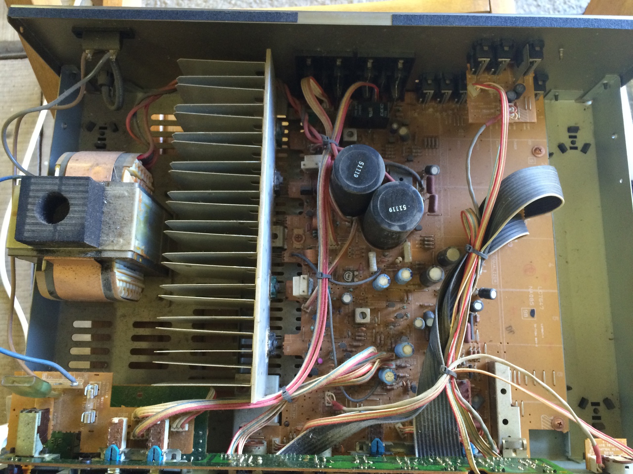

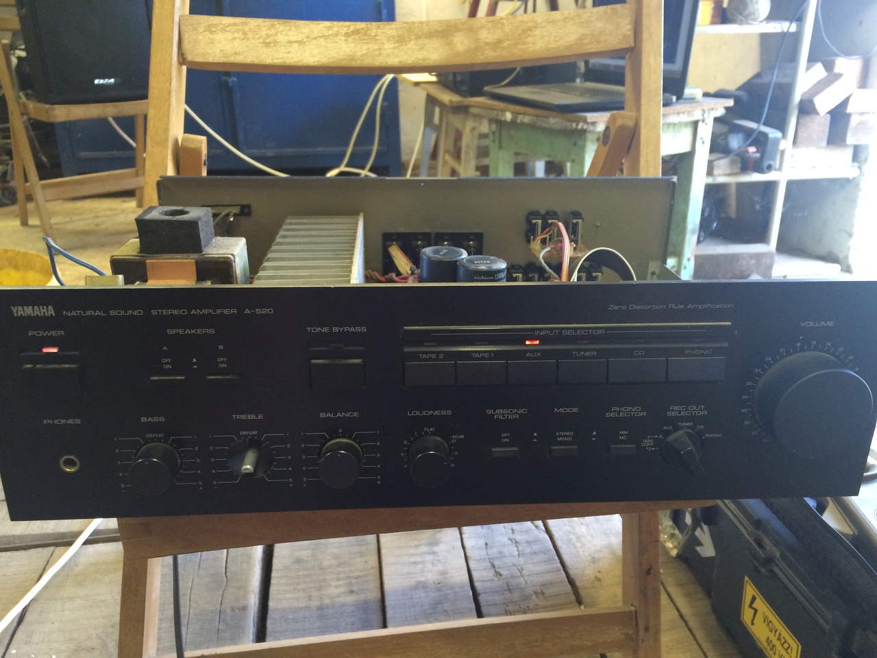

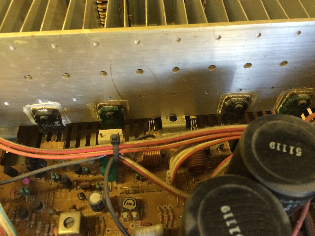

Sziasztok! Kaptam egy Yamaha Natural Sound Stereo Amplifier A-520 erősítőt, és egyáltalán nem akar megszólalni, a kimeneteken nem tudtam egyen feszültséget mérni, található benne egy 24V DC relé ami ezelőtt hallhatóan kattant bekapcsoláskor de mostmár nem hallható. Esetleg valaki tudna valamilyen formában segíteni ?
(#) voodoo válasza Kismazsika hozzászólására (») Aug 1, 2015 / 2
Szia. Hát elég lepukkant állapotban van a belseje. Elsőnek egy kis takarítást elvégeznék rajta. A védelem valószínüleg azért nem húz meg, mert valahol zárlat lehet. Azokat a tranyókat valami gagyi fogkefével pucolgasd meg. Majd nézd át multival, hogy a borda és a tranyók hátuljai nincsenek-e kontaktban. Valamit ha már ott prüttyögsz akkor egy úttal azt is, hogy a lábaik közt nincsen zárlat.
(#) Kismazsika válasza voodoo hozzászólására (») Aug 1, 2015 /
Rendben, köszönöm a segítséget! Ha találtam valamit, jelzem majd.
Okés, közben átnézzük a biztosítékokat is ami az alaplapon található csipog-e? Tehát a végekre elmegy e a DC.
A kapcsoló mellett van egy "üveg" biztosíték, arra gondolsz ?
Az a fő bizti. Arra is, de elvileg kène legyen ha megnézed a trafó felől jön 3 vezeték és oda fut be ahol van két nagy kondi meg egy graetz kocka. Na annak a környékén elvileg kéne legyen biztosítéknak. Legalábbis szerintem.
Én nem látok ott biztosítékot.
(#) Kismazsika válasza Kismazsika hozzászólására (») Aug 1, 2015 /
A Jobb oldalinak mind a három lába össze sípol, a bal oldalinak pedig a bal és a középső. Gondolom ez nem jelent jót.
