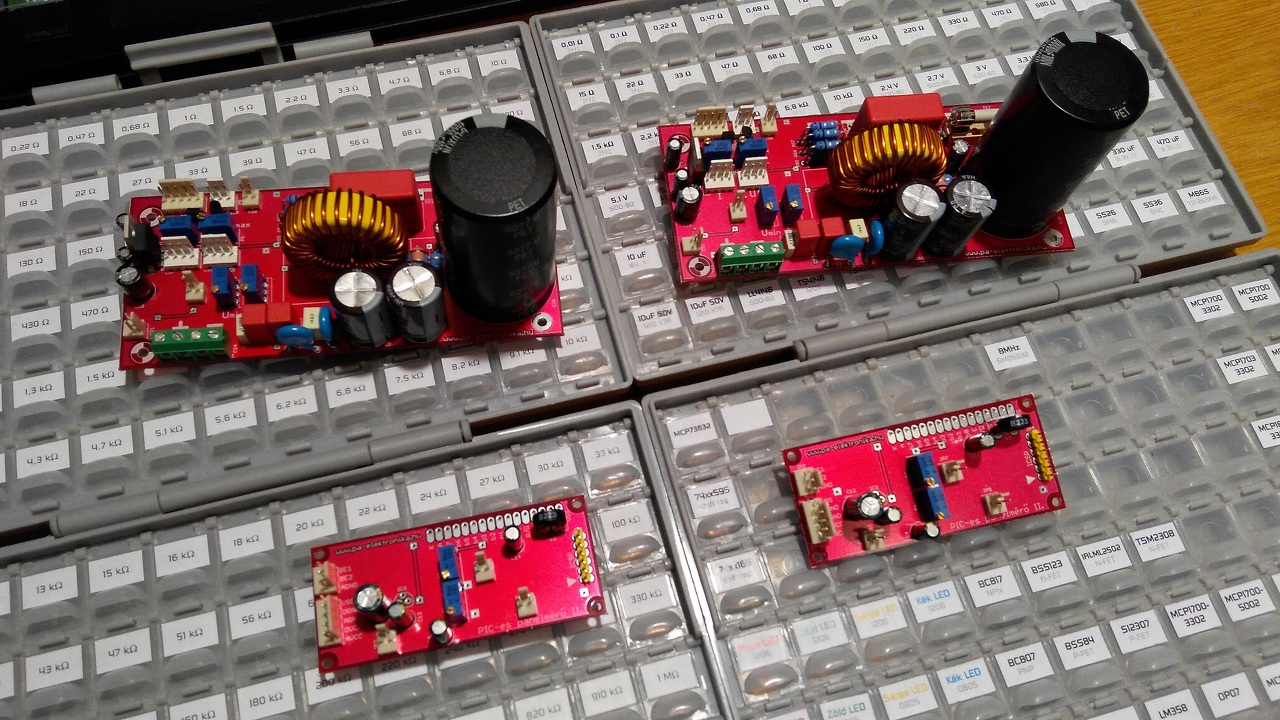

(#) Attila86 hozzászólása Feb 8, 2017 / 9
Építettem a labortápomból és a panelmérőmből 2-2 példányt megrendelésre. Még engem is meglepett, de mind a négy áramkör első bekapcsolásra tökéletesen működött.
(A képeken még nincsenek teljesen készen, csak majdnem.)
(#) Melphi válasza Attila86 hozzászólására (») Feb 8, 2017 /
Én már lassan 4 éve gyilkolom ezt a tápegységet, de megölhetetlenek, nagyon szeretem egy rettenetesen precíz jól eltalált konstrukció. Egy pici dolog van amit hiányolok, az a műszer áram mérési pontossága, ha a 10A es méréshez van megszerelve a panel akkor milliampereket, nem igazán méri de ha mégis nagyon pontatlanul, 1-2 ampertől ez megszűnik és nagyon frankón mér, igaz Attila írta is hogy vagy 0-4A-ig mér ami kis áramoknál pontos, és 4-10A-ig ami meg viszont kis áramoknál nem pontos (ha jól emlékszem az értékekre). Ez az egy dolog ami kicsit zavaró.
Én még egyszer köszönöm Attilának hogy napvilágra hozta ezeket az áramköröket.
(#) proli007 válasza Melphi hozzászólására (») Feb 8, 2017 /
A válasz egyszerű, a tápegység nem DC kalibrátor!

(#) papus51 válasza Attila86 hozzászólására (») Feb 11, 2017 /
Engem az érdekelne, hogy a háttérben látható dobozokat hol lehet venni.
(#) balog válasza papus51 hozzászólására (») Feb 11, 2017 /
Az engem is érdekelne.
(#) Ge Lee válasza papus51 hozzászólására (») Feb 11, 2017 /
(#) Melphi válasza papus51 hozzászólására (») Feb 11, 2017 /
Doboz

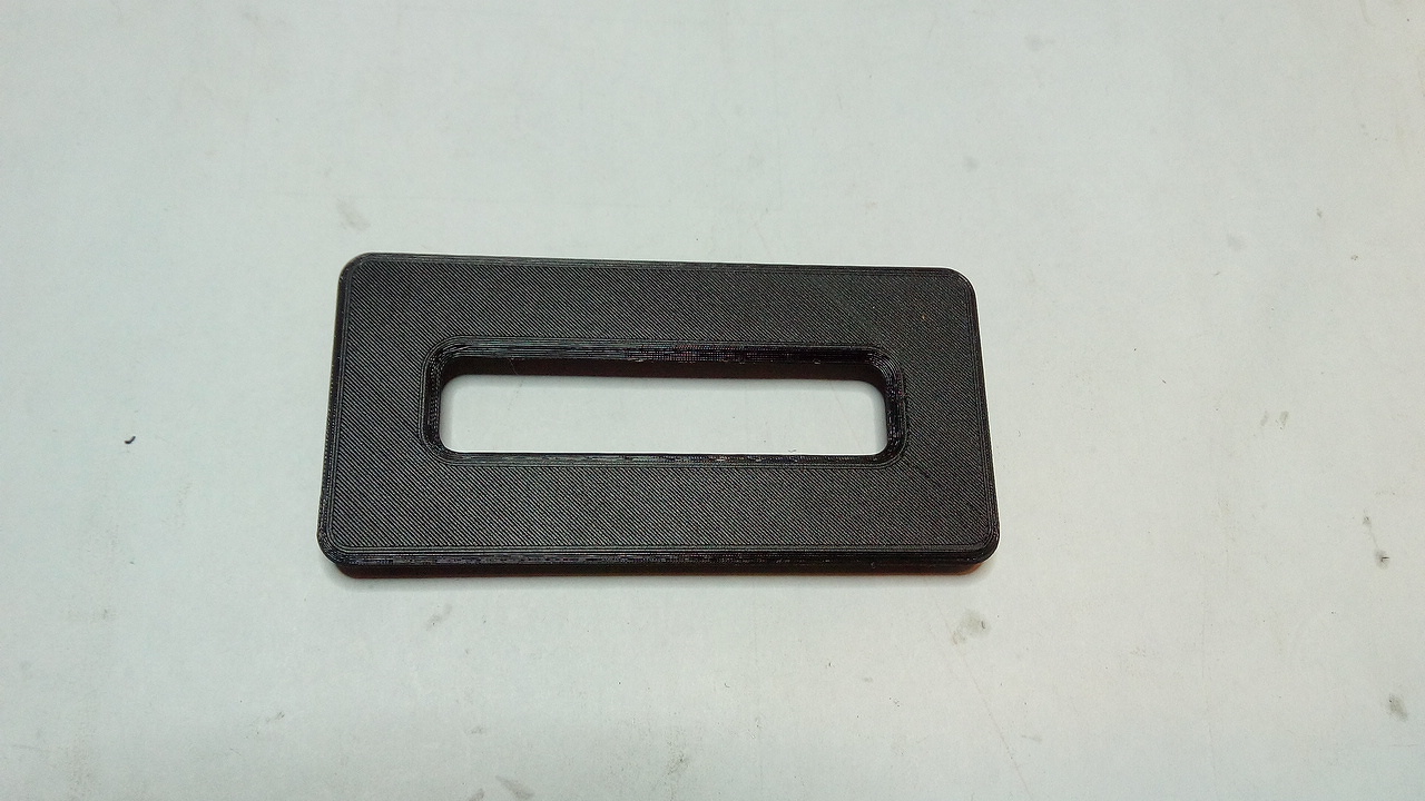

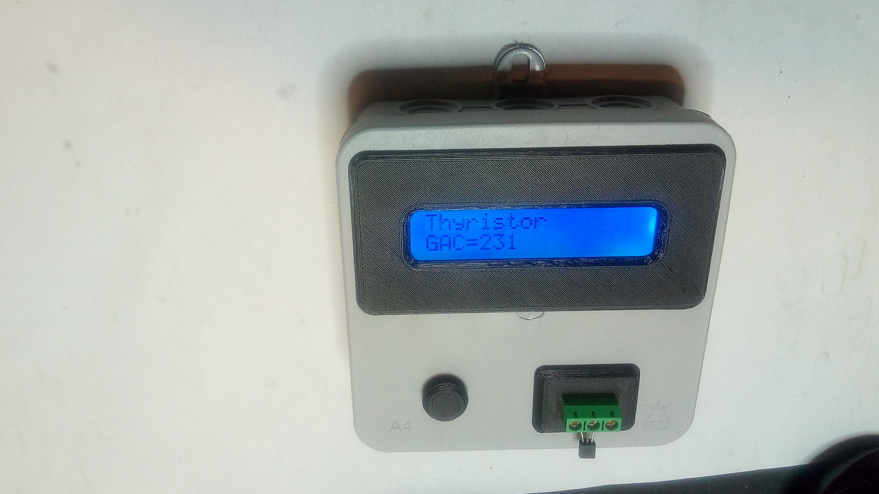

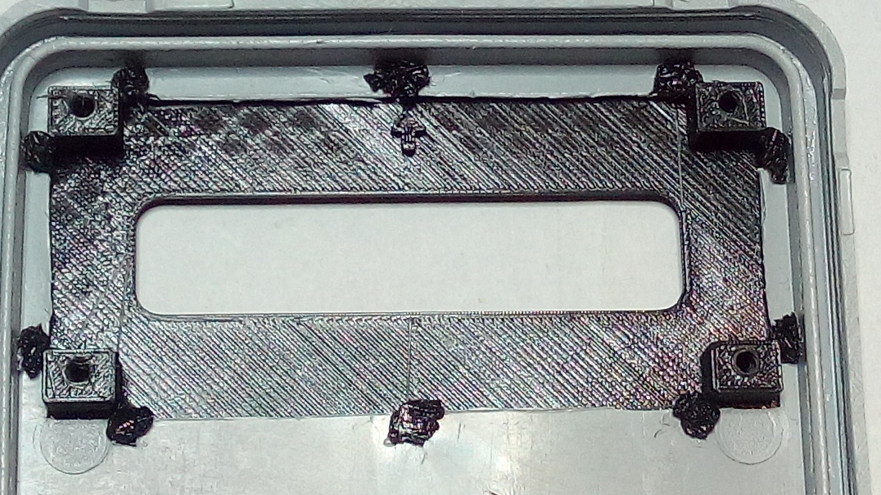

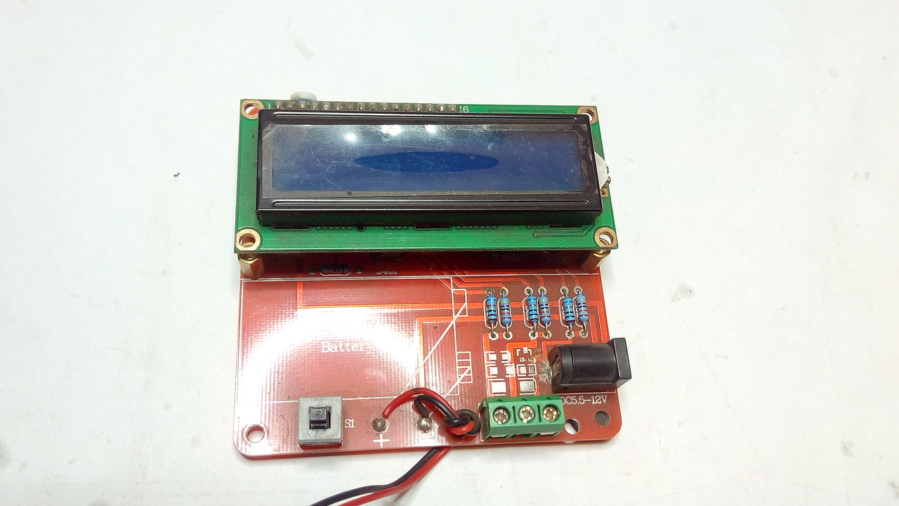

(#) sonajkniz hozzászólása Feb 14, 2017 / 16
Még októberben volt téma itt a fórumon a kijelzők dobozolása.
Az ablakkivágások, látszó csavarok sokaknak nem tetszettek.
Azóta vásároltam egy 3D-s nyomtatót. Volt egy dobozolásra váró elektronikám, (1-es kép)
és egy dobozom, amibe pont belefért. (2-es kép)
Mivel egy OVE (úgy ismertebb, hogy OBO) kötődoboz messze esik mindentől, ami "dizájnosnak" mondható, terveztem hozzá egy előlapot, ami egyben rögzíti is a kijelzőt. (3-as, 4-es kép)
Az OVE dobozt nem volt nagy nehézség kivágni, és mivel az előlap teljesen takarja a kivágást, így a pontosságra, egyenességre sem kellett ügyeljek. (5, 6, 7-es kép)
Az előlapot PLA-val nyomtattam. A rögzítőpontok beolvasztása 215 fokra fűtött pákával füst és szag mentesen megoldható volt. (8-as kép)
A nyomtató még a csavarfuratokat is elkészítette, csak a M3-as meneteket kellett bele fúrjam. Így előlap felől látható csavarozás nélkül rögzíthető lett a kijelző. (9-es kép)
Ezután kiemeltem és egy kis nyákra forrasztottam a tesztcsatlakozó sorkapcsot. Ennek is nyomtattam egy keretet, valamint nyomtattam egy Start gomb fejet. (10, 11, 12-es kép)
A végeredmény a 13-as képen látható.
Várom az ítéleteket.

(#) kameleon2 válasza sonajkniz hozzászólására (») Feb 14, 2017 /
Kaptak egy-egy mancsot részemről. Csak egy dolgot nem értettem teljesen. Miért nem a teljes doboz került kinyomtatásra? Ha már lúd, legyen kövér!
(#) sonajkniz válasza kameleon2 hozzászólására (») Feb 14, 2017 /
Ennek két oka van.
Az egyik, hogy olyan előlapot akartam készíteni, ami bármikor, bárhová felhasználható.
A másik, hogy a teljes doboz kb 16-18 óra alatt készül el.
Szuper dolog egy 3D-s nyomtató, de roppant lassú. Csak az előlaphoz kellett neki 1 óra 38 perc.
(#) Elektro.on válasza sonajkniz hozzászólására (») Feb 15, 2017 /
Nagyon jó lett. Munkahelyen profi géppel is vannak 60 + órás nyomtatások.

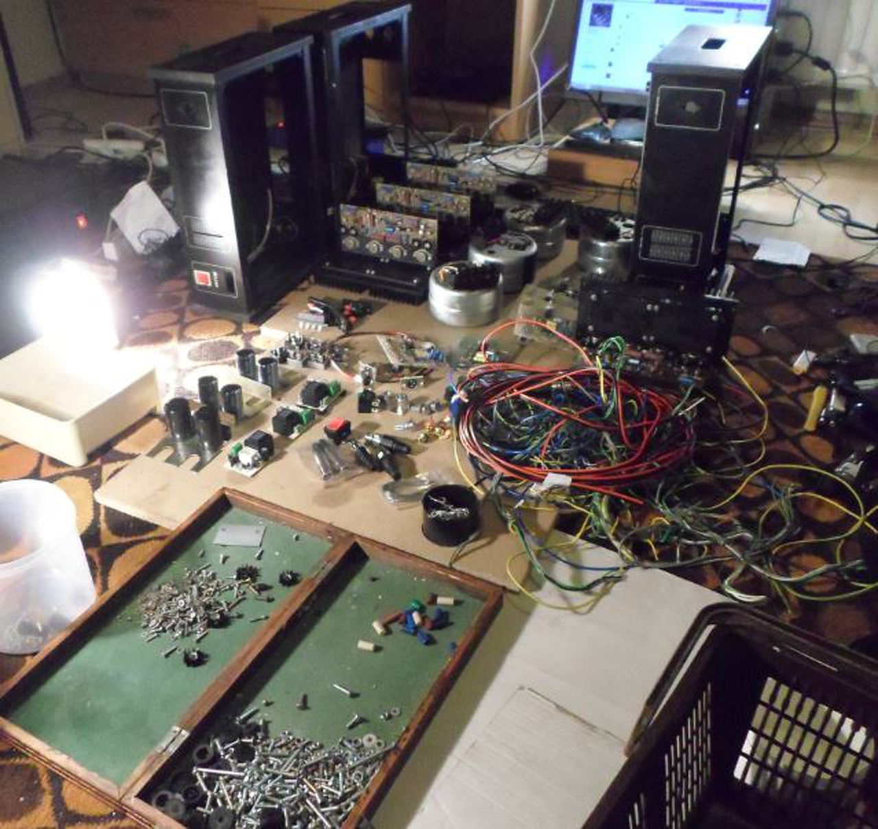

Szia!Engem ez a fajta komoly zene olyan szinten idegesít...ne tudd meg Chopin nocturne,etude az jöhet ha depressziós vagyok,esetleg Vivaldi...Én ma egész este europe-t ,skid row-t ,alice coopert és scorpions-t hallgattam apt100 összerakás közben...ez mondjuk tegnapi kép,de a ki mit épít( ett) fórumhoz illik...
(#) tibibalogh520 válasza jocko hozzászólására (») Feb 16, 2017 / 1
Szia! APT100 összerakása közben nem is csodálkozom, hogy idegesít!
Próbáld meg APX100 összerakását!
Hidd el, jobbá válik az életed!
Üdv Tibi.
