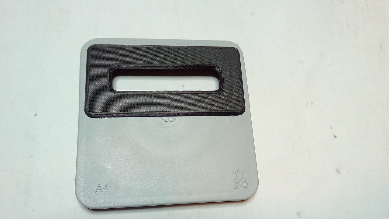

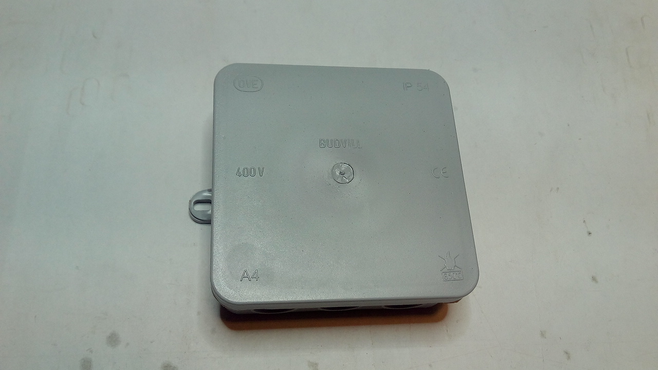

(#) sonajkniz hozzászólása Feb 14, 2017 / 16
Még októberben volt téma itt a fórumon a kijelzők dobozolása.
Az ablakkivágások, látszó csavarok sokaknak nem tetszettek.
Azóta vásároltam egy 3D-s nyomtatót. Volt egy dobozolásra váró elektronikám, (1-es kép)
és egy dobozom, amibe pont belefért. (2-es kép)
Mivel egy OVE (úgy ismertebb, hogy OBO) kötődoboz messze esik mindentől, ami "dizájnosnak" mondható, terveztem hozzá egy előlapot, ami egyben rögzíti is a kijelzőt. (3-as, 4-es kép)
Az OVE dobozt nem volt nagy nehézség kivágni, és mivel az előlap teljesen takarja a kivágást, így a pontosságra, egyenességre sem kellett ügyeljek. (5, 6, 7-es kép)
Az előlapot PLA-val nyomtattam. A rögzítőpontok beolvasztása 215 fokra fűtött pákával füst és szag mentesen megoldható volt. (8-as kép)
A nyomtató még a csavarfuratokat is elkészítette, csak a M3-as meneteket kellett bele fúrjam. Így előlap felől látható csavarozás nélkül rögzíthető lett a kijelző. (9-es kép)
Ezután kiemeltem és egy kis nyákra forrasztottam a tesztcsatlakozó sorkapcsot. Ennek is nyomtattam egy keretet, valamint nyomtattam egy Start gomb fejet. (10, 11, 12-es kép)
A végeredmény a 13-as képen látható.
Várom az ítéleteket.

(#) kameleon2 válasza sonajkniz hozzászólására (») Feb 14, 2017 /
Kaptak egy-egy mancsot részemről. Csak egy dolgot nem értettem teljesen. Miért nem a teljes doboz került kinyomtatásra? Ha már lúd, legyen kövér!
(#) sonajkniz válasza kameleon2 hozzászólására (») Feb 14, 2017 /
Ennek két oka van.
Az egyik, hogy olyan előlapot akartam készíteni, ami bármikor, bárhová felhasználható.
A másik, hogy a teljes doboz kb 16-18 óra alatt készül el.
Szuper dolog egy 3D-s nyomtató, de roppant lassú. Csak az előlaphoz kellett neki 1 óra 38 perc.
(#) Elektro.on válasza sonajkniz hozzászólására (») Feb 15, 2017 /
Nagyon jó lett. Munkahelyen profi géppel is vannak 60 + órás nyomtatások.
