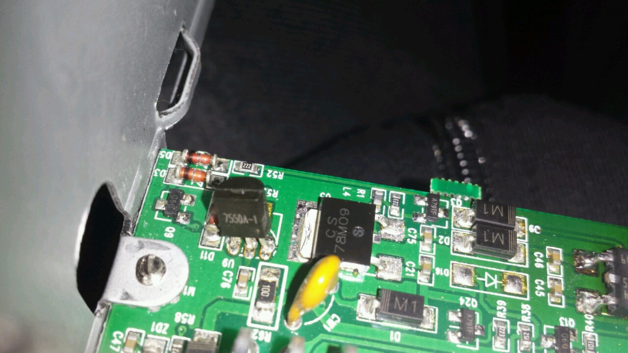

(#) puzso03 hozzászólása Ápr 15, 2016 /
Egy Akai fejegységben van! Amihez sajnos nem nem találtam kapcsolási rajzot. Ugy gondoltam hogy egy tranzisztor de akkor lehet tévedek. Az a gond (vagy lehet nem is gond) hogy melegszik. Méregettem dioda vizsgálóval és nem ugy viselkedik mint egy pnp vagy npn tranzisztor.Ebből gondolom hogy egy hibás alkatrész. A fő probléma az hogy nem kapcsol be a fejegység.
(#) Gabó válasza puzso03 hozzászólására (») Ápr 15, 2016 /
Tessék az adatlap 5V stab. Már ha a 7550es feliratú tranyóra gondoltál
(#) Gabó válasza Gabó hozzászólására (») Ápr 15, 2016 /
A másik meg 9V stab. Ez lemaradt.
