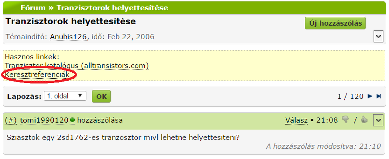

Sziasztok egy 2sd1762-es tranzosztor mivl lehetne helyettesiteni?
A hozzászólás módosítva: Jún 11, 2016
Koszonom szepen.
Az a keresztreferencia amire steelbird hivatkozott nem igazan ad jo eredmenyt.
Probaltam korulnezni oldalakon, de nem igazan lattam ami konnyen beszerezheto es megfelelo lenne, mert elegge nagy az aramerositesi tenyezoje (min 60 max 320!). Tobbi fobb parametereiben atlagosnak tekintheto, van egypar hasonlo NPN 60V/3A TO220 pl BD243C de a hFE sokkal alacsonyabb a kelletenel. Ha valamilyen vegfokban van, akkor nem igazan tudod helyettesiteni, valamint a vegfoktranyokat illik parba valogatni, vagyis nem elegendo csak egy 2SD1642-t venned. A hozzászólás módosítva: Jún 11, 2016
