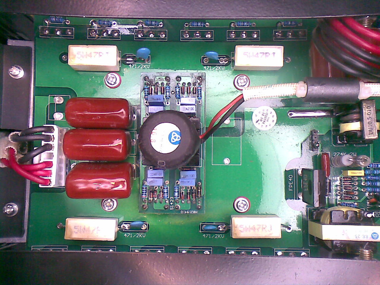

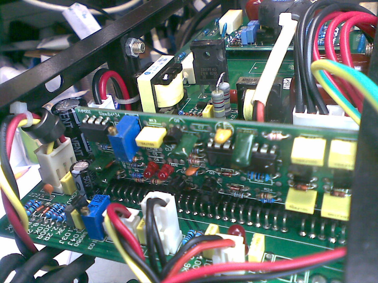

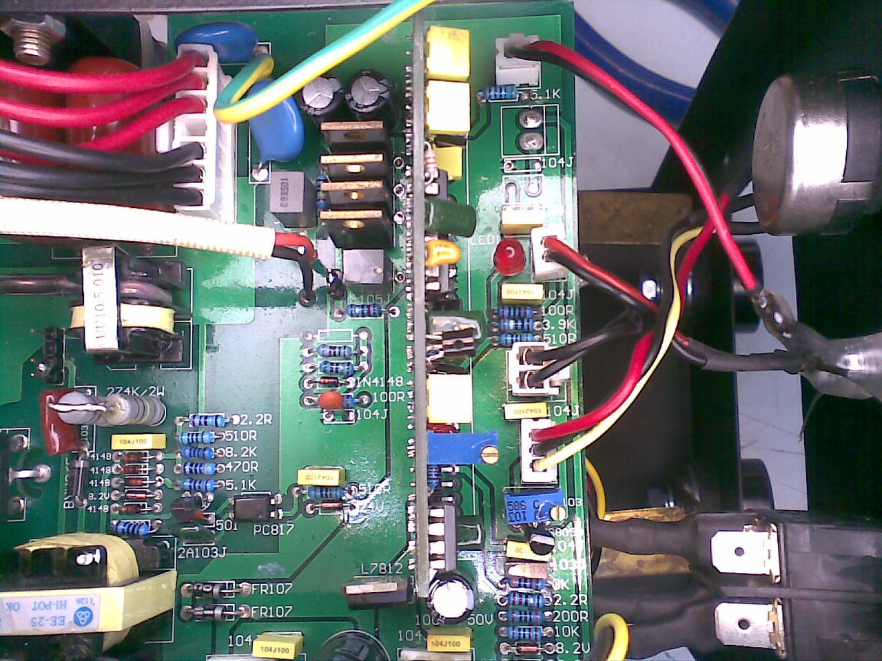

Javításra van nálam egy HOLLY ZX7-180HD típusú inverter, aminek a következő hibája van: alacsony áramértékek esetén hegesztve néhány másodperc után letilt a hőkorlátozás (OVERHEAT led világít és nem dolgozik), viszont nagyobb áramértékre állítva (115A értéktől) tökéletesen működik, 2,5-es pálcából kettőt is el lehet vele hegeszteni, akkor se jelez túlmelegedést. Ha műterheléssel próbálom, akkor nem jelentkezik ez a jelenség. Találkozott már valaki ilyennel? Mi lehet a probléma? Minden építő jellegű hozzászólást köszönettel veszek. Csatolok néhány képet a gép belsejéről, talán valakinek van hozzá rajza (felépítés vagy típus alapján) Üdv, Imi
Szia, Kísértetiesen hasonlít az enyémre, / az pont fordíttottját csinálta, fecsavarva kilőtte a FET -eket/a rajzát itt találod ARC-160 néven. Az Sg 3525 kemenetét + a Gate eket kellene megnézni szkóppal. Azt kellene első körben eldönteni, hogy tényleg túlmelegszik vagy a kapcsoló körben van-e a hiba. Ha jól rémlik a kis panlen lévő scr1 tirisztor aktiválja. A kis áramon történő melegedésnek oka lehet az impulzus lassú felfutása.

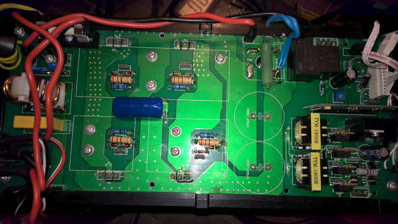

Van egy gysmi 160am, amit nem lehet szabalyoni, es nem porog a ventillator. Folyamatosan max arammal hegeszt. Erdemes vele probalkozni?
Hi, Ha hegeszt, nagy gond nem lehet. Itt van a rajza.
A pontos tipus gysmi 161 inverter. Van a panelen egy lab, ami osszekoti a ket panelt, es nincs beforrasztva. Az smd alkatresz elott latszik.
Beforrasztottam. Nem tortent semmi.
![]() Bedugom. Bekapcsolom. Rele bekapcsol. Venti forog. Kb 5-6mp venti megall, de hegeszteni lehet de szabalyozni nem.
Szia, Annak is megvan itt az elég részletes rajza. Első körben a tápfeszeket érdemes ellenőrizni, 5, 12V majd a poti lábain, valamit, hogy a közepén van-e változás? Amit látok még, hogy "hál Istennek" betettek egy u-controllert, ami a ventilátort is vezérli, valamint a potiról is kapja a jelet, ami vezérelné a 2 db U03-IC-t. A 10,11 lába ráadásu rámegy a CN07-re, ami egy I2C bus-ram ....
A google egyikről sem adott ki semmi eredményt. Annyit kell tdni rüluk, hogy a ucontrollerben a reset után elindul a program, a /CN07, valószínűen memória bővítésként, vagy a beállított értékek tárolására szolgál. A u-controller programja a felhasználó számára elérhetetlen, még ha be is lehetne azonosítani a konkrét típust, sem. Nem látszik egy "agyon-használt" gépnek, érdemes lenne a forrasztásokat, SMD, egyéb alkatrészeket átmérni sorban, hátha bejön. Nekem több ötletem nincsen sajna...
Hát ha a forrasztás nélkül is ment a gép, akkor azt nem kellene beforrasztani, mert nem az a hiba oka. A maximális áramú hegesztést általában az árammérő köri szakadás, vagy a szabályzó potméter szakadása okozza.
