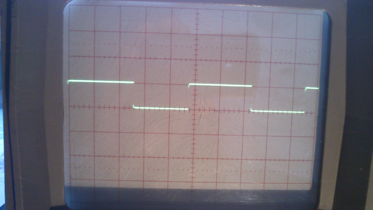

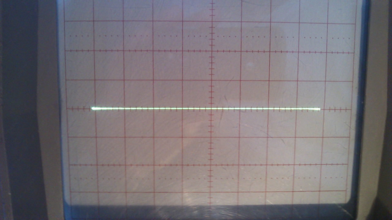

(#) c27 válasza nagym6 hozzászólására (») Aug 10, 2015 /
Meglett a hiba. Az összerakáskor elfejtettem beforrasztani a bnc csatlakozót.
Közbe teszteltem még kicsit a mellékelt képeken elnevezve látszik mi micsoda. A komponens teszternél a rövidzár ugyan függőleges, de nem az origóba van, ez mennyire normális?
A 2. csatornánál pedig a négyszögjelen látszik, hogy nem sarkos, illetve kevesebbet mutat a tényleges értéknél. Próbáltam beállítani az erősítést a 2. csatornánál, de az állító trimmer már teljesen szélre volt csavarva, nem lehet nagyobb erősítést adni neki (kb. 5-10%-kal mutat kevesebbet). Ezzel mit lehet csinálni?
Ezeken kívül eddig normálisan működik igaz, hogy az 50Hz-es hálózatit nem pont 50Hz-nek mutatja kicsit nagyobb a freki (a kalibráló négyszögjelénél is kisebb a periódusidő mint aminek 1kHz-nek kéne lennie). Próbáltam fetet is cserélni a 2. csatornába mert volt benne 2db külön fet összeragasztva. A gyári duálfetnél beállítottam a input dc balance-t is, majd visszatéve a régi ragasztott tákolmányt az y pozíció potit majdnem ütközésig kellett eltekerni, hogy középen legyen a sugár.

(#) nagym6 válasza c27 hozzászólására (») Aug 10, 2015 /
Várjunk még, hátha valaki jobbat tud mondani.
Nagy valószinüséggel a nem odavaló bemeneti fetek okozzák a problémát. Ha odavaló duálfettel jó volt, mint írtad. Gyárilag legtöbb helyre válogatják a feteket, tranzisztorokat. Az első fokozat -fetek- hibái a legjobban felerősítve, tehát sokszorozottan jelennek meg a képernyőn. Kritikus pont ez a fokozat. Nem csak a hőkapcsolat miatt van egyben a duál fet, hanem azonos paraméterű a duálban a kettő, mert egy chipen, egy gyártási folyamatban készültek. Tehát nem két külön fet van belül összerakva.
Másik szkóppal kellene megnézni a két csatorna azonos pontjain öszehasonlítva a jelet, így lehet a jóhoz viszonyítva megtalálni, hogy hol a hiba.
Az x eltérírés pontatlansága állítható trimmerekkel. A saját kalibráló négyszögjele nem pontos frekvencia legtöbb szkópnál, csak az amplitúdója pontos.
A nem sarkos négyszögjel hiba. Eredeti duálfettel is ilyen-e. Sok oka lehet, de mivel a fet nem belevaló, talán az lehet oka.
A komponens teszter függőleges vonala minimálisan van eltolva, szerintem nem hiba.

(#) gerenk válasza c27 hozzászólására (») Aug 10, 2015 /
A másodig csatornán a négyszögjelnek tetőesése van, az osztó alul kompenzált, a beállító trimmer kondenzátorokkal az osztót be kell állítani a VOLT/DIV minden állásában.
(#) proli007 válasza gerenk hozzászólására (») Aug 10, 2015 /
Hello! Az nem tetőesés, hanem felfutási meredekség hiba. A tetőesés alacsony frekvenciás átviteli hiányosságra utalna, itt pedig felső határfrekvenciás csökkenés van..
gerenk kolléga hozzászólásához annyit hozzátennék, hogy a négyszögjel hiba még esetleg a nem belevaló fet nagy bemeneti kapacitása miatt is lehet. Ha nagy a kapacitása, de nem ismerem.
Minden osztóállásban ilyen a négyszög?
A képek U404 duálfettel készültek nem a ragasztott fetekkel. (Azért nem a gyári u440-el, mert a másik szkópomba is kinyírták a gyári a jót meg nem volt kedvem kivenni, de a 404-el is tűrhetőnek kéne lennie.)
A négyszögjel hibát esetleg ki tudom próbálni u440-el is, de ha marad akkor kalibrálni kéne a szkópot? Alacsonyabb fesz állásban talán jobban látszik a hiba, de azt is kipróbálom holnap majd megmérem a 0,2 és 2V kalibráló négyszögjelet különböző állásokban.
De akkor mi a helyzet ezzel az erősítéssel? Nem annyi a csúcs amennyinek kéne, és többet nem lehet állítani rajta? Mérjem az előerősítőt végig? A másik csatorna tök normális.
Ezenkívül a triggerkapcsoló AT/normál normál állásban nincs semmilyen jel szinusz, négyszög vizsgálatakor sem hiába próbálom tekerni a potit is, nem jön be semmi. Először megnézem a kapcsolót, ha nem az akkor ott is kell keresgetni.
