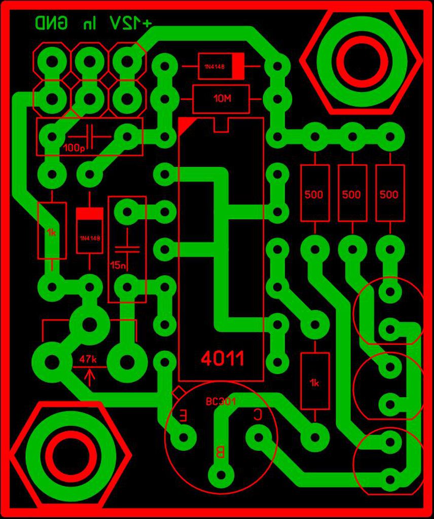

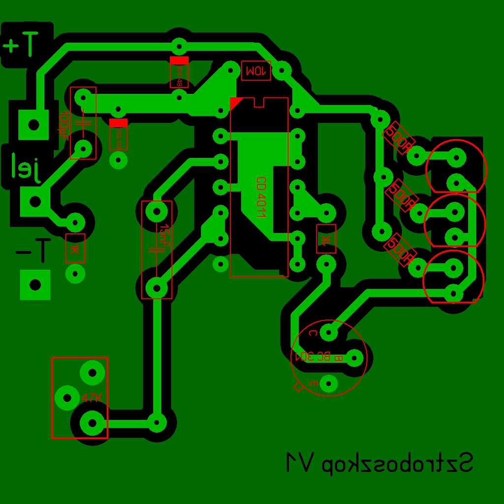

(#) nooorbi hozzászólása Aug 15, 2015 /
Szeretnék építeni ez a terv alapján egy stroboszkópot gyújtás ellenőrzéshez.
Megcsináltam a nyáktervet, valaki leellenőrizne hogy jól csináltam-e?
(#) reloop válasza nooorbi hozzászólására (») Aug 15, 2015 /
Szia! Úgy nézem hibátlan, amellett viszont nem tudok elmenni, hogy ne említsem a NYÁK fele üres, és az a pár alkatrész elég össze-vissza van felszórva.
Ha elfogadsz egy tanácsot elmondom hogyan csinálom. Kikapcsolom a réz réteget, hogy csak az alkatrészek látszódjanak és arányos távolságra, rendezem őket. A réz réteget visszakapcsolva az alkatrészek után viszem a vezetősávokat.
A felhasználás szempontjából akár az is lehet a rendezési elv, hogy a panel legyen hosszúkás, egyik végén a LED-ekkel, másikon a csatlakozási pontokkal
(#) nooorbi válasza reloop hozzászólására (») Aug 15, 2015 /
A nyák mérete azért ekkora, és azért feleslegesen ilyen nagy mert van egy ekkora alu műszerdobozom. Más projektból maradt meg, de ezt szeretném abba betenni.
Így meg az elrendezéssel nem vacakoltam sokat, ahogy a nyákon is látszik kb bedobáltam az alkatrészeket és összekötözgettem őket, Persze nem a legesztétikusabb így, de a célnak megfelel. És úgyse lehet majd látni
Egyébként, ha kevés a hely én is hasonló módszert használok mint te
(#) kokozo válasza nooorbi hozzászólására (») Aug 15, 2015 / 1
Ha "úgy se látszik" akkor minek nyák? Légkötéssel összedobálod és kész
De ha már segítséget kérsz legalább minimálisan törekedj a jóra
(#) nooorbi válasza kokozo hozzászólására (») Aug 15, 2015 /
Ejj, most hirtelen kedvet kaptam arra hogy egy kisebb, de szétszedhető dobozba tegyem
De akkor az idők végezetéig itt lesz ez a doboz, kihasználatlanul
Az a probléma ezzel a dobozkával hogy csak a két oldala levehető, a nyákot pedig egy, erre kialakított sínbe kell becsúsztatni.
Ezért nem használtam fel ezt a dobozt, inkább vettem szétszedhetőt. Sín abba is van, de a kisebb nyákokat egyszerűen rá tudom csavarozni a felületre. Meg a hűtést igénylő alkatrészeket is.
Na még gondolkodok azon hogy hogy csináljam
A rendelkezésre álló bőséges hely nem mentség a rendetlen munkára
jójó, akkor bepakolom a nyák egyik sarkába
A 3 csatlakozóhoz meg beteszek 3 sarut, hogy szükség esetén egyszerűbb legyen vezetékeket cserélni
(#) Alkotó válasza nooorbi hozzászólására (») Aug 15, 2015 /
Félreérted Reloop útmutatását.
Feltevésem szerint nem a helykihasználás az elsődleges probléma, hanem az átgondoltság hiánya. Arra próbált rávezetni, hogy a helyes kötések mellett, a funkcionalitás, a felhasználhatóság, a könnyű használat is fontos, hiszen éppen ettől lesz egyik terv jobb mint egy másik.
(#) reloop hozzászólása Szept 10, 2015 / 1
Bali00!
Csiszolgattam a terveden.
(#) bali00 válasza reloop hozzászólására (») Szept 10, 2015 /
Köszönöm a segítséget! Neki is látok megcsinálom.
(#) Alkotó válasza bali00 hozzászólására (») Szept 10, 2015 /
Azt tanácsolom, a gyors "megcsinálás" előtt, szánj egy kis időt a tanulmányozásra. Keresd meg egy egy alkatrész bekötését nálad, és Reloop-nál, és a látottak alapján próbáld értékelni a megoldások közti különbözőségeket. Ebből sokat lehet tanulni, és nem utolsó sorban rengeteg próbálkozást lehet elkerülni, ha már látod hogyan lehet egyből jól megoldani. A következő tervezésedkor felhasználhatod ezeket.
(#) kokozo válasza bali00 hozzászólására (») Szept 10, 2015 / 2
Szerintem még azon is lehet csiszolni, nem szabad a nyáktervezést elkapkodni, ugyanis az lesz a lelke mindennek.. Inkább szánj rá 1 hetet finomítgasd szépítgesd, és felejtsd el az autoroute funkciót, mert szerintem az első verziók azzal készültek,az meg bevisz a málnásba.
Mutatok egy más féle elrendezést, de még ez se biztos hogy jó, sőt..
(#) Alkotó válasza kokozo hozzászólására (») Szept 10, 2015 /
Remek. Így már két lehetőség is van a tanulmányozásra.

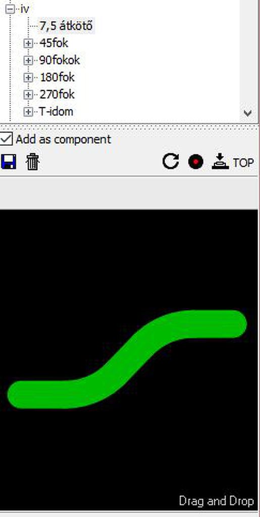

Látom Sprint layout-ban dolgozol. Hogyan lehet ilyen lekerekített vonalakat rajzolni?
(#) kokozo válasza szucsistvan123 hozzászólására (») Szept 10, 2015 / 1
Csináltam hozzá makrókat.

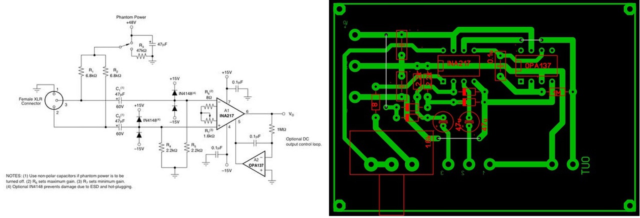

Most egy időre félretettem a mic preampot, helyette egy D.I. boxot tervezgetek. Eddig erre jutottam:
(#) kokozo válasza bali00 hozzászólására (») Szept 15, 2015 /
Bár nem láttuk a kapcsolási rajzot de tuti nem jó..
(#) bali00 hozzászólása Szept 15, 2015 /
kapcsolási rajz itt található:
D.I.Box
(#) bali00 hozzászólása Szept 16, 2015 /
Igen már látom, hogy a kondit lekötöttem testre .
(#) reloop válasza bali00 hozzászólására (») Szept 16, 2015 /
C2 rossz helyre kapcsolódik.
Esetleg valami ilyesmi megoldás lenne...
(#) bali00 válasza reloop hozzászólására (») Szept 16, 2015 /
Köszi ezt sem vettem észre..
(#) kokozo válasza bali00 hozzászólására (») Szept 16, 2015 /
C8 R12?
