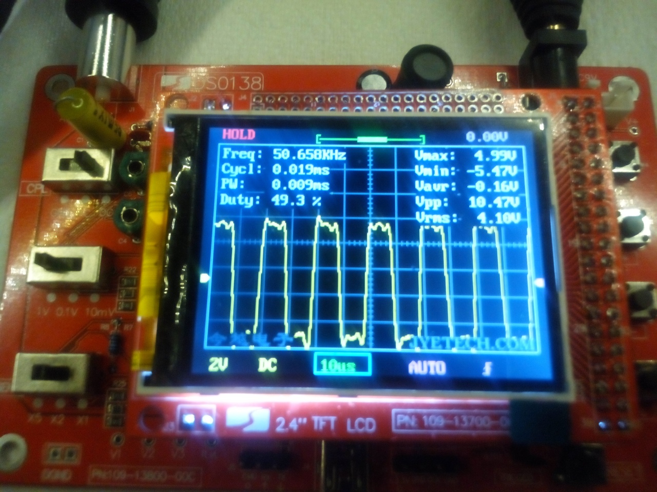

Vettem egy DSO138-as szkópot. A leírás szerint megcsináltam a beállításokat és majdnem működik is rendesen. A leírás szerint 200kHz-ig mér. A gyakorlatban pedig már az 50Khz-nél torz a kijelzés. Csatolok pár képet róla. Valakinek van ötlete mi lehet a gond? Előre is köszönöm a segítséget.
Szerintem semmi gond, ennyit tud. Az ideális oszcilloszkóp y csatornája 0 nS felfutású lenne,
de ezt nem lehet elérni. A gyakorlatban a 2-5 nS igen jónak számít. Pl. egy 4 nS felfutású 100 MHz sávszélességű szkópon a 100 MHz négyszögjelet olyannak látod mint a harmadik kép inkább szinuszra hasonlít.
Mint gerenk kolléga is írja. A szkópok felső határfrekijét -3dB pontig szokták megadni.
Melyik leirásban irnak 200kHz-t? Ez annyit sohasem tudott. Amit látsz az teljesen rendben van...
Igen, mint nagym6 kolléga is írja nemcsak a négyszög torzul, hanem az amplitúdó is csökken.
a -3dB az jelenti a beadott jel 70 %-át látod csak. Bocsánat a kérdezőnek írtam volna. A hozzászólás módosítva: Aug 15, 2015

Már csak egy kérdésem lenne. A bemeneten van egy erősítő (TL084) érdemes lenne lecserélni valami jobb minőségűre, vagy ne törődjek vele, mert jelentősen nem lesz jobb. (Külső szkóppal mérve az erősítő eléggé torzítja a jelet.)
Szerintem nem érdemes megbontani.Amikor rá esett a választás mi alapján döntöttél ?
Még ha tudná is a 200 KHz -3dB sávszélességet, céljaidra elég lenne? Az áráért kaptál volna egy 10 -20 MHz használt de jó analógot is.
Ugyanott irják az elsö sorban hogy 1MS a mintavételezés, azaz 200kHz négyszögjelböl átviszi az alapfrekit meg 1-2 felharmonikát. Abból aligha lesz négyzögjel a képernyön.
Amugy honapok ota használom ezt a zsebszkopot, arra jo amire kell ( néhány 10kHz-ig) mÁsra nem. A hozzászólás módosítva: Aug 15, 2015
Akkor nem piszkálom.
Van egy 20Mhz-es asztali szkópom. Jól működik csak nehéz cipelni ![]() A 200kHz elég lenne. Kicsi és nem kell neki 230V táp. Ez sokszor nem áll rendelkezésre.
A markergenerátor hasznos dolog, érdemes elkészíteni jól be lehet állítani vele az eltérítési időket és a linearitást
Arra jó lesz amire kell nekem is.
Csak kicsit bosszant, hogy a "felét" sem tudja. Kidobni nem fogom az biztos
Analog sávszélességet szinuszjellel mérik, igy elvben azt valoszinü, hogy tudja is. Te meg négyszögjelet mértél.
Az irodalom azt írja analóg oszcilloszkópoknál az Y csatorna mérési pontosságáról, a -3 dB-re megadott sávszélesség 30
%-ig hiteles utána korrigálnod kell ahogy a frekvencia növekszik. Esetedben 200*0,3 = 60 KHz a képeken is valami ilyesmi látszik
Igy van, de ez még az analogkorbol valo. Ott elvben a bemeneti fokozat sávszélesśege adja a határt. A DSO-nál ez sokkal bonyolultabb. A bemeneti fokozat sávszélességét korlátozza a mintavételezés, ami mint tudjuk, minimum a duplája legmagasabb frekvenciának.
Az 1MS elméletben 500 kHz-s szinusz ( felharmonikus nélküli) jelet tudna feldolgozni. A valoságban ennyit sem, mert a mintavételezést védeni kell, hogy ne kerüljön rá az 500kHz, mert annak a legkisebb tullépése is komoly torzitással járna ( antialiasing - inverz frekvencia). Ezért egy szürövel le kell vágni a jel minden részét ami közel jut az 500kHz-hez. Igy jön ki a 200 kHz sáv. A hozzászólás módosítva: Aug 15, 2015
