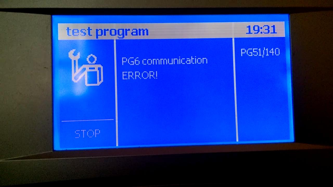

(#) murena72 hozzászólása Aug 19, 2015 /
Sziasztok! További fejlemény PG6 communication error,erre tud mondani valamit valaki? Köszönöm Gyula
