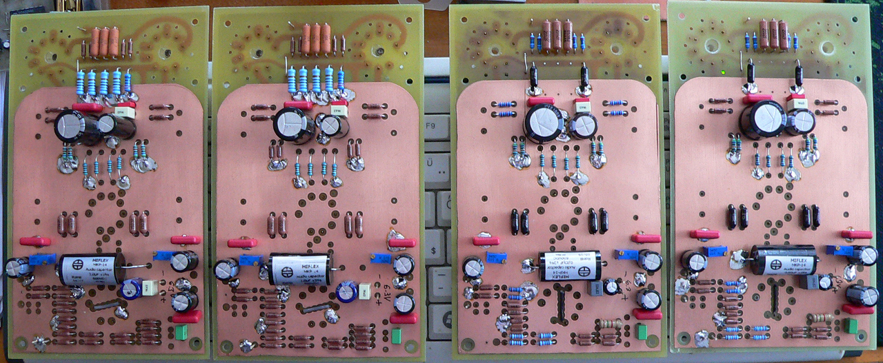

![]() EL84-es (14W PP) variációk, E283CC és ECC83 bemeneti különbséggel, félkészen. Aljzatok alul, az lesz fölül a csövekkel. Sok minden van még hátra...
A fenti csöveseknek az első cső és a f-fordító és (ECC83-ECC81) külön stab tápról működik.
Az első cső fűtése stab. DC, a többi cső AC 6.3V-ról fog menni. A nyákon 20VA-es EI66 trafó szolgál, éppen belefér a teljesítménye a szükségletbe. A nyákterv ugyan régebben elkészült, azonban kicsit módosítani kellett, pluszként ívesre javítgattam a vonalvezetést a legtöbb helyen. Még utána kell néznem, lehetséges, hogy a második cső fűtését egy osztóval magasabb pontenciálra kell emelnem, mert a katód ca. 130V-on lesz a testhez képest... A megvalósításom több helyen más értékekkel lett elkészítve. A hozzászólás módosítva: Ápr 26, 2017

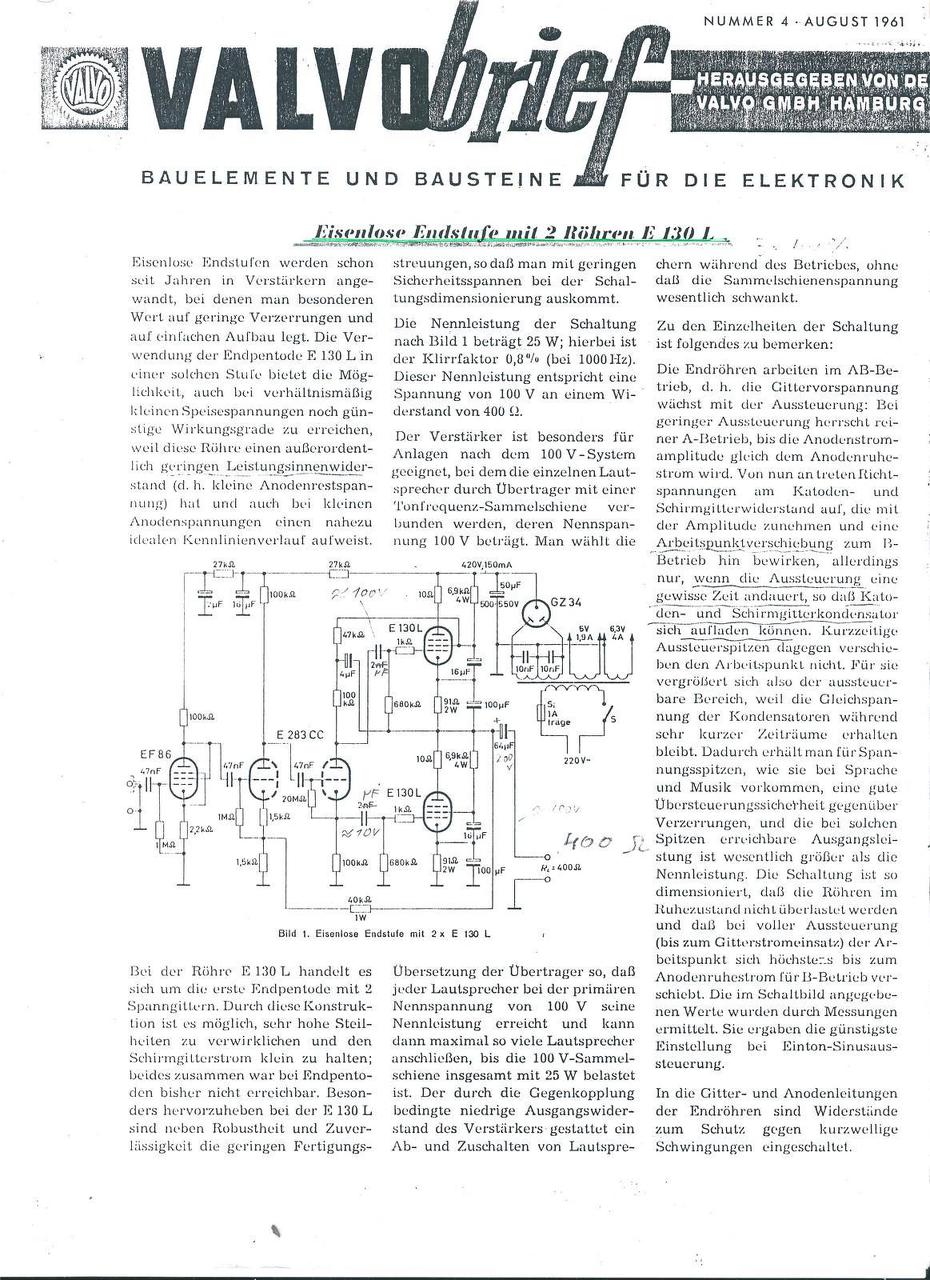

Idézet: „gyakorlatilag amit csővel érdemben meg lehetett csinálni, azt 1959-re nagyjából megcsinálták.” A másik egy kép 1961-ből. Ez mi is lenne? Jó, hallottam a Williamsonról, egyebekről, de azért a lényeg az idézetben helytálló lehet.
Igen, ezt az RC komplexumot rásuszteráltam a táp nyákra még, fűtés emelkedőben...
![]() (Kölcsönvéve a ARC-től.)
Megismétlem - nem helytálló az a kijelentés, hogy 1959-ig nagyjából megcsinálták azt amit csővel meglehetett.
A betett kapcsolási rajz különben egy egyszerű soros ellenütemű, nagyohmos kimenetű OTL kapcsolást ábrázol...itt aztán a vizsgáztatást be is fejeztük ))Üdv: TJ.

Mostan-e... Olyan igazat adok, mint ide Lacháza. ![]() (Mer' valóban, tévedtem, 1961-et kellett volna írnom, bánom már.)
Láttam ilyet. Stephenson's Rocket 1829-ből volt, elöl jött a füst. Tiéden melyik a kémény?
![]() Vagy rajz, kapcsirajz...Így csak találgathatunk.
