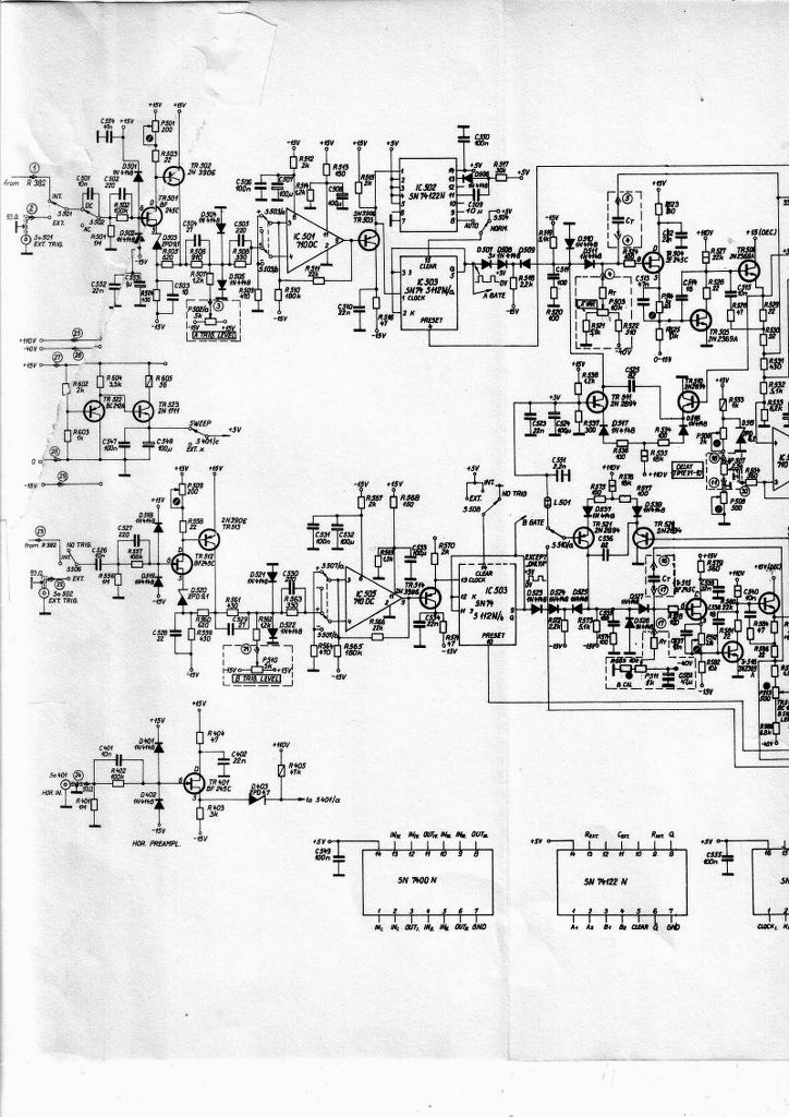

Értem! Valóban, csak a sima EMG1568-hoz és a 1568/2A-hoz nyomják a rajzokat... Így elég nehéz dolgom lesz, még az átkötözgetéseket is figyelembe venni mellette...

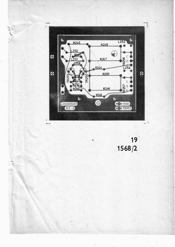

Mindenképpen nagy segítség, már csak a NYÁK tervek is, mert a függőleges végerősítő paneljét szerintem nem ártana újra gyártani, abba nagyon belenyúltak!
Úgy látszik máma megy a bót... Ez túl nagy volt ide, innen letöltheted:Bővebben: Link Lassú(ingyenes) letöltést válaszd. Üdv.: PP A hozzászólás módosítva: Aug 21, 2015
Közben már-már kezdem érteni a fűrészjel generátor működését, és hogy miként tudom majd leellenőrizni annak működőképességét is. Kinyomtattam mindhárom doksit (lett annyi mint két RT újság!), és már kezdtem is magamnak bejelölgetni segítségképpen a mérendőket. Szerk.: Sajnos az amit feltöltöttél az csak a használati utasítás, használni tudom, a javítása körülményes nekem egy kicsit. ![]() PCB1: tápegység, PCB2: függőleges eltérítő, PCB3: vízszintes eltérítő, PCB4 mi a tűró? Nem véltem felfedezni, vagy csak én vagyok a vaksi? A függőleges végerősítő itt sincs benne. A hozzászólás módosítva: Aug 21, 2015
Igazad van: pótlás:
a pcb4 a függőleges végfok panel, a vert2 jobb felső sarka. A használati utasításban van a működés leírása és a hitelesítés menete is.A többi már a Te dolgod! A hozzászólás módosítva: Aug 21, 2015

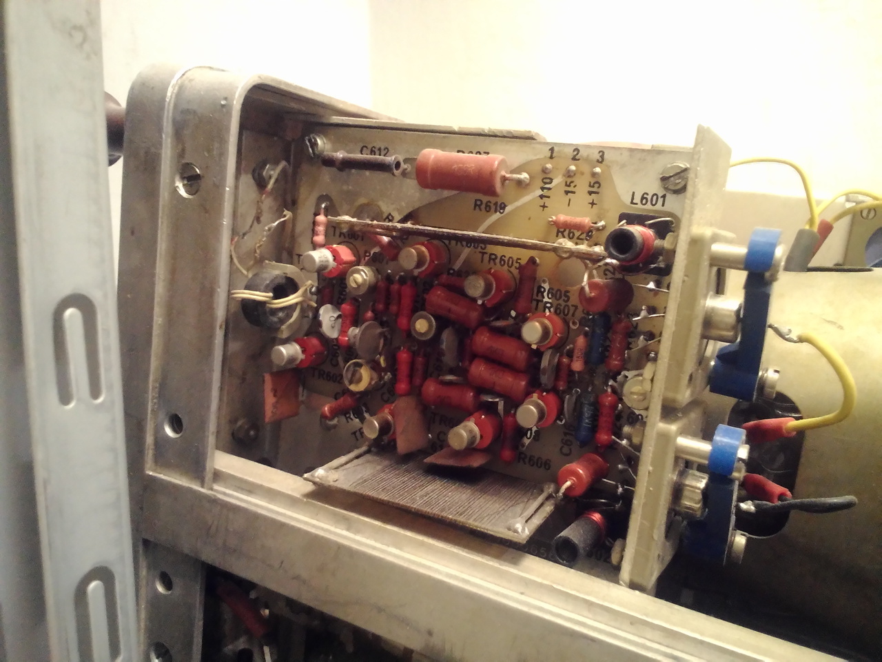

Remélem ezekből kivehető? A felső gépezet az! A hozzászólás módosítva: Aug 21, 2015
Nem látszik a típus, valami ilyesmire gondoltam
Bocsesz, bari, de ez nem a 1568/2A véletlenül és nem /2, ez már az "Ásított"változat az 50 megás végfokkal, nem?
A képekről annyit látok, kettős időalap az egyik késleltetett.
Nem tudom, srácok! Akkor ezt már valami vállalkozószellemű megdemolálhatta!
Tudom, hogy egy IC hiányzik, így a kettős időlap nem üzemelhet, viszont attól mág a másiknak működnie kellene. Persze nem a képen mellékelt alkatrészek tekintetében
Nem valami biztató a belseje, 1568/2 típus, rajzod akkor meg van. Sok sikert a javításhoz.

Bevallom őszintén, néha megjelenik, ütögetés és egyéb hatásokra, szóval nem számítok olyan nagyon nagy problémára, csak meg kell találni!
Na, a 09-es képen lévő NYÁK-ot kellene majd újra gyártani, mert az elég ramaty állapotban van. Akkor már az alkatrészeket is cserélem, trazisztorok kivételével.

Az időlapos részt már keresztbe-kasul átnyálaztam, holnap nekiülök a szkópnak és rendbe rakom azt az időlapot, utána csak szépen sorba, a függőleges eltérítőt is, mára már nincs több erőm ezzel fgolalkozni. Így is eléggé kényelmetlen, hogy egyszerre kell a rajzban bogarásznom+ az olvasmányt is nézni, hogy az ember megértse, hogy miről is van szó?

Az időlap már működik, sugár megjelenik, gyönyörű fűrészjelet produkál a generátor, viszont van a Time/DIV kapcsolónak 3 olyan állása, ahol nem jelenik meg a sugár, viszont ha mérendő jelet kapcsolok rá, akkor elindul a fűrész és megjelenik a jel is.

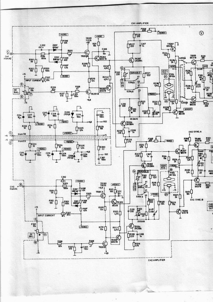

Apropó, a függőleges eltérítővel is vannak problémák, rákapcsolva a jelet torz, kétcsatornás üzemmódban a sugarak eltorzítják egymást, majdnem, mintha gerjedne, vagy én nem is tudom... Egyébként a trigger jel nem érkezett meg a fűrészgenerátornak, így az nem tudott elindulni. A bemeneten cseréltem ki a BF245-öt, majd picit utána állítottam a potival, és szépen megjelent a sugár, most már stabil is, kikapcsolás után is ugyan úgy megjelenik.
