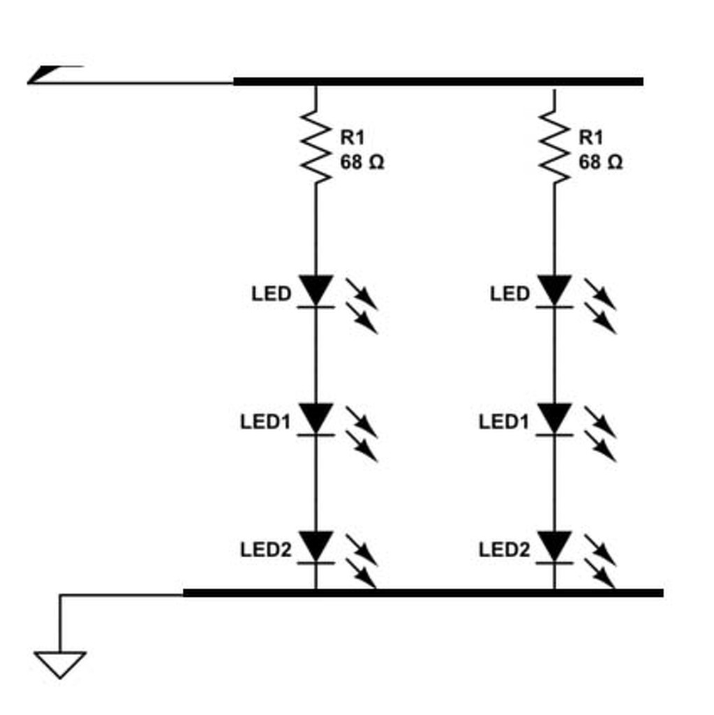

Elég kezdő kérdéssel fordulnék hozzátok. Szeretném az autóban a csomagtérvilágítást ledekre váltani, úgy hogy sorba kötök 5 db fehér színű ledet. Megnéztem a kalkulátort, de ott azt írja, hogy a 12V mint tápfeszültség kevés neki. Gondolom ez esetben párhuzamosan kellene kötnöm őket?! Ez esetben 91Ohm-os ellenállást kell beiktatnom. Ez így működőképes lenne?
(#) kadarist válasza Mexbacsi hozzászólására (») Aug 26, 2015 / 1
Végy még egy LED-et és akkor két három LED-es sorba kötött csoporttal jó is lesz. Bal oldali rajz.
(#) Bakman válasza Mexbacsi hozzászólására (») Aug 26, 2015 / 1
Esetleg LED szalagot vegyél bele, az eleve 12 V-os. Céges kocsikba ilyeneket raktunk, évek óta működnek mindenféle trükk és hiba nélkül.
(#) Mexbacsi válasza kadarist hozzászólására (») Aug 26, 2015 /
Így gondoltad, ahogy csatoltam?
Led szalagon gondolkoztam, de az nincs kéznél jelenleg (LED-em van 100), de ahogy látszik nem vagyok valami otthon a témában az lesz a legbiztosabb.
Igen, így gondoltam.
