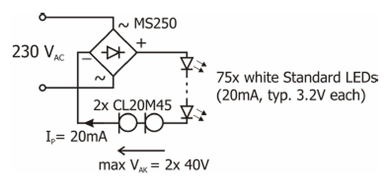

(#) linx hozzászólása Aug 27, 2015 /
Megépítettem a mellékelt kapcsolást, annyi különbséggel, hogy CL40M45-öst használtam. A ledek SMT5730-asak. (forrás)
Gyönyörűen világít, de pár dolgot nem értek, szeretném, ha valaki elmagyarázná:
1 - Miért kell 2 db cl40m45-ös a kapcsolásba? Miért nem elég 1?
2 - A fénye nagyon stabil. Nem kellene a kapcsolásba egy kondenzátor? Vagy ez elméletileg is jó így?
3 - Ugye a fogyasztása 8.8W? A cl40m45 garantálja, hogy nagyobb áram nem folyhat a kapcsolásban? Gondolom, a többi alkatrész vesztesége elhanyagolható, tehát azzal együtt sem lehet több, mint 9W?
4 - 40mA-on a ledek fényereje kb 300lm/w. Akkor ez 9W-tal tényleg 2640lm fényt ad le? Látványra nagyon fényes, ezt el tudom képzelni, de jártasabbak megerősítése jó volna.
5 - Hosszú távon 40mA-rel milyen hűtés kell ezeknek a ledeknek?

(#) linx válasza philips100 hozzászólására (») Szept 1, 2015 /
Köszönöm! Még rágom egy picit, mivel az angol nem az erősségem. De már eddig is meglep, hogy az egyik pdf-ben azt írja, tetszőleges számú LED mehet egy füzérbe, és a regulátoron eső feszültséget úgy kapom, hogy a bemeneti feszültségből levonom a LED-ek feszültségét. A termék adatlapján mégis azt írja, maximum 80 LED mehet egy füzérre. A maximum 120V-ot sem értem, mert gondolom, ezt nem arra érti, hogy magán a regulátoron eshet 120V. Mert ha igen, az szép!
Továbbá ezek alapján még mindig nem értem, hogy az általam megépített kapcsolásba minek a két regulátort sorba kötni, hisz helyette akár még egy LED-et is sorba lehetne kötni, és hagyni 1 db regulátort. Az általad küldött linken található mintakapcsolásokban sem kötöttek sorba két regulátort sehol.
Tehát igyekszem még kibogozni, de nem igazán tisztul a kép.
(#) nedudgi válasza linx hozzászólására (») Szept 1, 2015 /
A magyarázat prózai. A regulátor 40V feszültséget visel el. A bukta ott van, hogy a két darabon eső feszültség hogy oszlik meg a két darabon? Nekem kicsit szaglik a dolog.
(#) linx válasza nedudgi hozzászólására (») Szept 1, 2015 /
Á, azt hiszem, megértettem!
A ledek számát az Ueff értékéhez, azaz a 230V-hoz kell kiszámolni, de a két regulátornak az Umax azaz 320V-ot is bírnia kell. A regulátoraim pedig 2x45 = 90V-ot bírnak.
Nem egészen.
A LEDek össz nyitófeszültsége, és a táp csúcsfeszültsége közti feszültséget kell elviselni a regulátor(ok)nak.
Vagyis, ha a 2 db CL40M45 helyett 1 db NSIC2020BT3G-t használnék, ami 120V-ot visel el, akkor 3V-os nyitófeszültésgű LED-ből minimum 67 darab kellene, maximum pedig 76, mert gondolom a LED-ek nyitófeszültségének összege nem jó, ha nagyobb az effektív tápfeszültségnél. (És, hogy teljesen pontos legyek, gondolom még a graetz és a regulátor nyitófeszültségét is hozzá kellene adni?)
