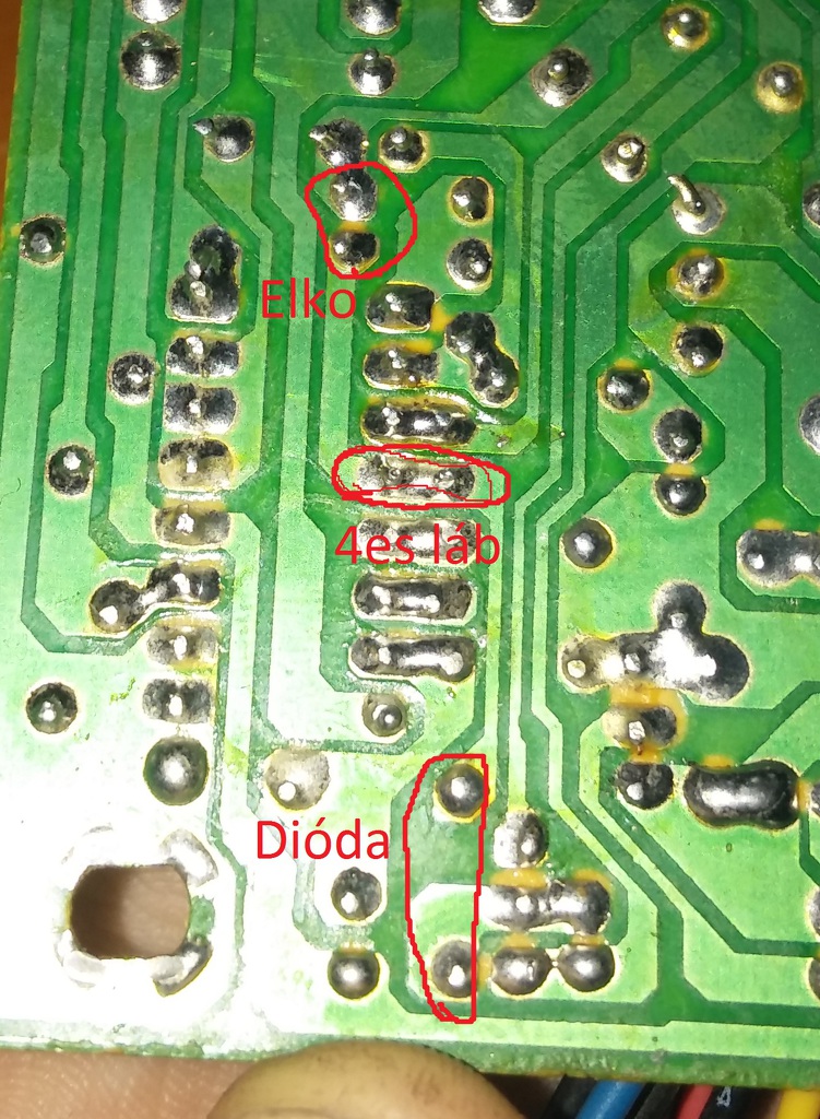

Üdv! Ahogy említettem át szeretnék alakítani egy atx tápot labortáppá. A cikkben azt írták hogy Idézet: „Ezt a védelmet könnyedén kiiktathatjuk. A 4-es lábra állandó GND-t kell kapcsolni. Ezt úgy a legegyszerűbb elérni, hogy a 4-es lábnál lévő feszültségosztó felső tagját (vagy tagjait) kivesszük. Ilyenkor az alsó tag ellenállásán keresztül ezt a lábat le is húztuk a GND-re.” Nem tudom hogy mi lenne az a feszültség osztó. Akkor most mit kéne kiszedjek? Előre is köszönöm!
A legegyszerűbb, ha a 4es lábról mindent visszakövetsz és kiszedsz kivéve azt az 1 ellenállást ami a 4es láb és a föld közé van kötve. Ekkor automatikusan elindul maximum kitöltéssel és a soft-start nélkül. Ha utóbbi funkciót akarod használni akkor az adatlapban ott a képlet, hogy kell méretezni. Ekkor a 4-es láb és a VREF közé kell betenni pluszban a kondit, valószínűleg azt karikáztad be.
Csak a Q7 tranzisztor mögötti diódát kell eltávolítanod. A C27 és az R38 maradjon a 4-es láb áramkörében. A hozzászólás módosítva: Szept 13, 2015

Kicseréltem a kondikat + még 1 kondit egy 200v/330µF-ost mivel enyhén púpos volt.Kiszedtem azt a két ellenálást és egy kondit. Átkötöttem az ellenálást amit megjelöltél a 12v-hoz. Amikor beraktam a trimmert kipróbáltam 3-6v között tudtam tekergetni. Átnéztem a kapcsolást és észrevettem hogy a diódát nem vettem ki. Ez is megtörtént és bekötöttem a potmétert is így viszont már sem a trimmerrel sem a tengelyessel nem tudom változtatni. 3,4-3,9v között változott folyamatosan. Kicseréltem a két diódát hátha az a baj így 4,3-4,7v között változik. Ami feltűnt hogy a trafó viszonylag hangosan búg, amikor csak a trimmerrel tekertem akkor teljesen feltekerve alig volt hangja, teljesen le viszont nagyobb. A ventilátor kimenetén mértem a feszt, de ez gondolom nem baj. Rakok néhány képet hátha valami feltűnik. Előre is köszönöm!

- A C27 kondit tedd vissza a helyére! Abban állapodtunk meg: Idézet: „A C27 és az R38 maradjon a 4-es láb áramkörében.” A vázlaton se jelöltem be, hogy el kellene távolítani! Ez a kondi fontos eleme a tápegységnek. A lágyindítás mellett ez akadályozza meg, hogy a két, ellen ütemben működő kapcsolótranzisztor egymásra nyisson. Bármilyen gyors is egy tranzisztor,a kapcsolások között kell egy kis idő, amíg az egyik korrekt módon lezár..Erre utal a 4. láb elnevezése. DT= Dead Time = holtidő. - A kondik csereberéjekor ügyeltél a helyes polaritásra? Ellenőrizd le újból! Ónpaca nem zár rövidre valahol? - Ne a ventin mérd a feszültséget, hanem a 12V kimenetén. (Nem biztos, hogy a venti ide van kötve!) - Amennyire lehetséges, kerüld a hosszú, kusza vezetékelést. Gerjedékennyé válhat miatta a táp. - Csak most futottam át az ominózus cikket, ami alapján próbálod átalakítani a tápod. Igazat adok Ge Lee fórumtársunknak. Jobban jársz, ha egy másik leírást választasz. Az egész tápról is készíthetnél fotót, hogy kiderüljön egyáltalán AT-s, vagy ATX-es ?

A kondi polaritások jók, ellenőriztem. Olyan problémám lenne hogy sajnos nincs meg az a kondi! (Beledobtam a bontott kondiaim közé ott meg van egy párszez db.Mekkora lehetett?
Egyenfeszültségnél kondi mint feszültségosztó? Ez nekem új.
Rajz nélkül csak tippelni tudom a kondi értékét. Általában 2,2µF 50 V 105 C fokos szokott itt lenni, de ez nem szentírás! 1-22µF között bármilyen érték szóba jöhet. Láttam már 100nF-ot is itt, de a fotód alapján ezt most kizárnám.
És lehet valami baj ha rossz méretet teszek bele?
A konkrét érték nyilván a többi áramköri elem értékétől függ. Dokumentáció híján csak a próbálkozás marad.A tapasztalatom szerint az efféle tápok 50%-ába ebbe a pozícióba 2,2 µF-os kondit ültetnek. A többiben a már említett határok között szór a kondi értéke.
Ha kondi nélkül túlélte, kondival -még ha nem is pontosan egyezik az eredeti értékkel, - nagyobb esélye lesz, hogy jól működjön. Az eset tanulsága: vagy jegyezz meg mindent alaposan, vagy jegyezd fel mikor mit változtattál. - Használt elkót szerintem amúgy sincs sok értelme gyűjtögetni. A legtöbb már túl van a garantált élettartamán. Ha pl. kapacitásmérővel és ESR mérővel megmérnéd a "készletedet", meglepődnél mennyi példány bukna el ezen a vizsgán! Aránylag olcsók a kondik. Sokkal többe fáj, ha egy használt kondi miatt elszáll mondjuk a tápegységed.
Kerestem egy 2,2µF-os kondit Most lejjebb esett a feszültség 2-3v-ra. Igaz nem mértem be hogy tényleg 2.2µF-e pedig mindig meg szoktam, de holnap bepótolom!
