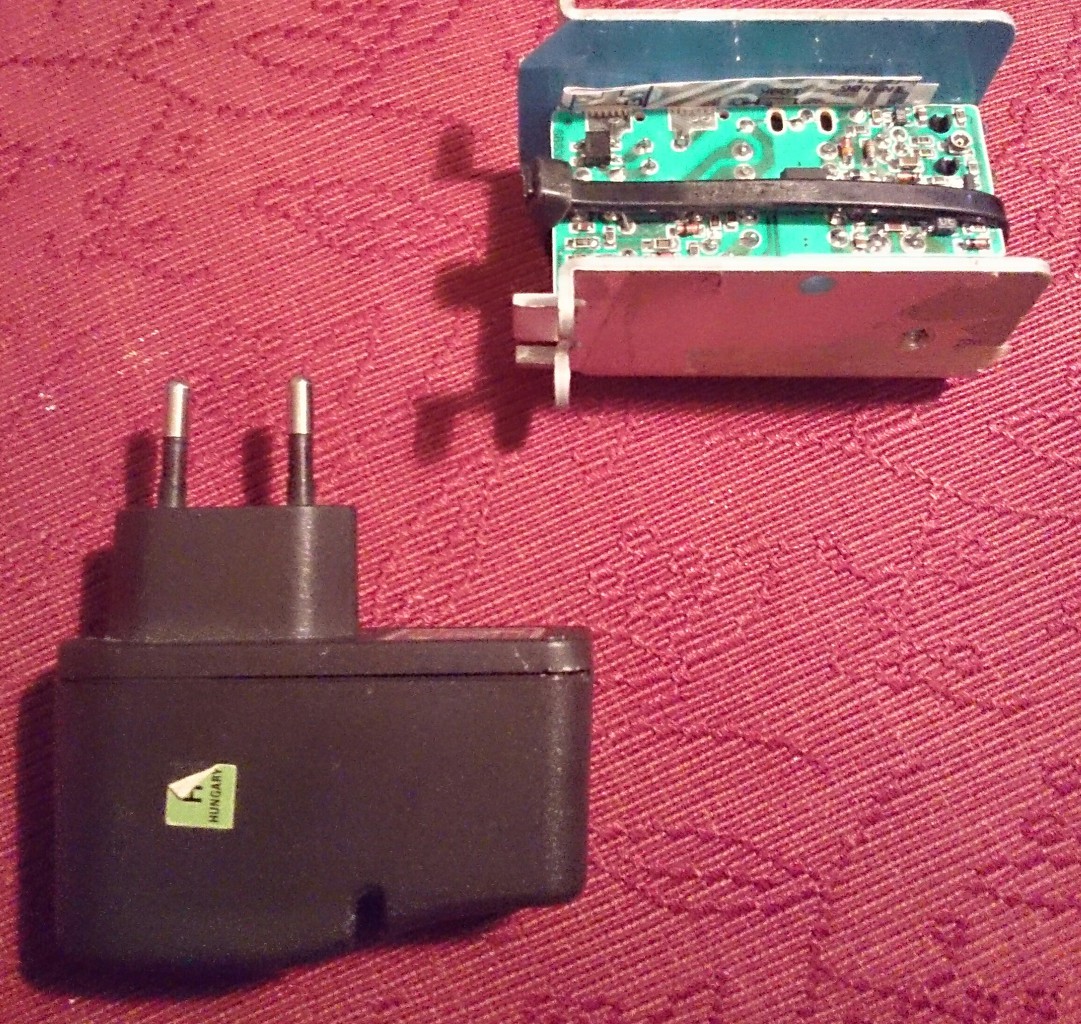

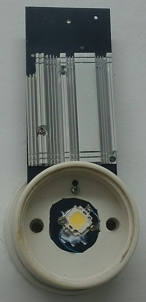

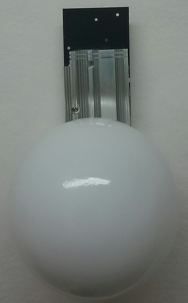

A fűrdőszobai (tükör feletti) lámpát alakítottam át ledesre. 10W(kevesebb, mivel csak 730mA-en megy 1050 helyett) bőven elég, és még a szemet sem zavarja.
A meghajtása egy áramgenerátoros (730mA ,max 10V) dugasztáp, ami kapott egy hűtőbordát, mert enyhén melegedett.

(#) qvasz2 válasza gerleimarci hozzászólására (») Szept 5, 2015 /
Az jó, ha a tápját hűtöd, de vajon a LED is hűtőbordán van? Mert anélkül nem lesz hosszú életű
