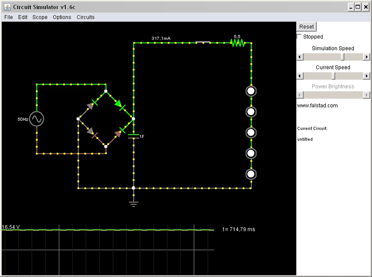

Én nemrég a páraelszívó 12V-os lámpáit cseréltem LED-ekre, mert untam már a folytonos izzócserét. Egy nagy fakötésű alátétre ragasztottam fel pillanatragasztóval a ledeket. A hűtésük és a fényük is tökéletes. Igaz én hagyományos, előtétellenállásos meghajtást alkalmaztam, mivel viszonylag kis disszipáció mellett megvalósítható 12V mellett. A ledek 1W-os melegfehér Epistar típusok.

Lemaradt, de a legvégső megoldás ennek a szimulációnak a megvalósítása lett (kép). Nyilván azért nem pont 12V, mert amilyen trafóm volt, ahhoz kellett belőni.

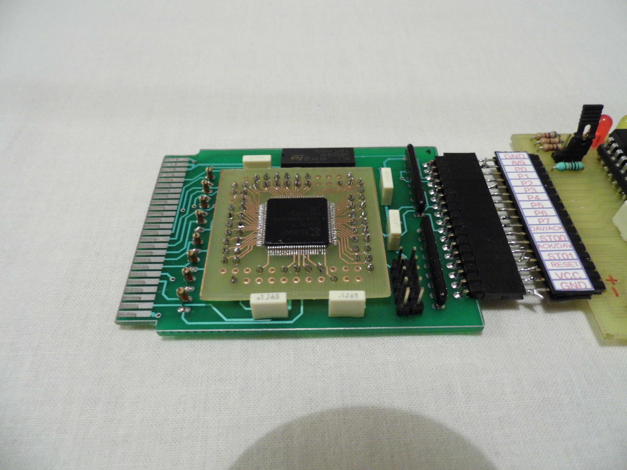

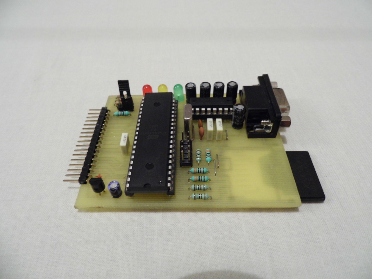

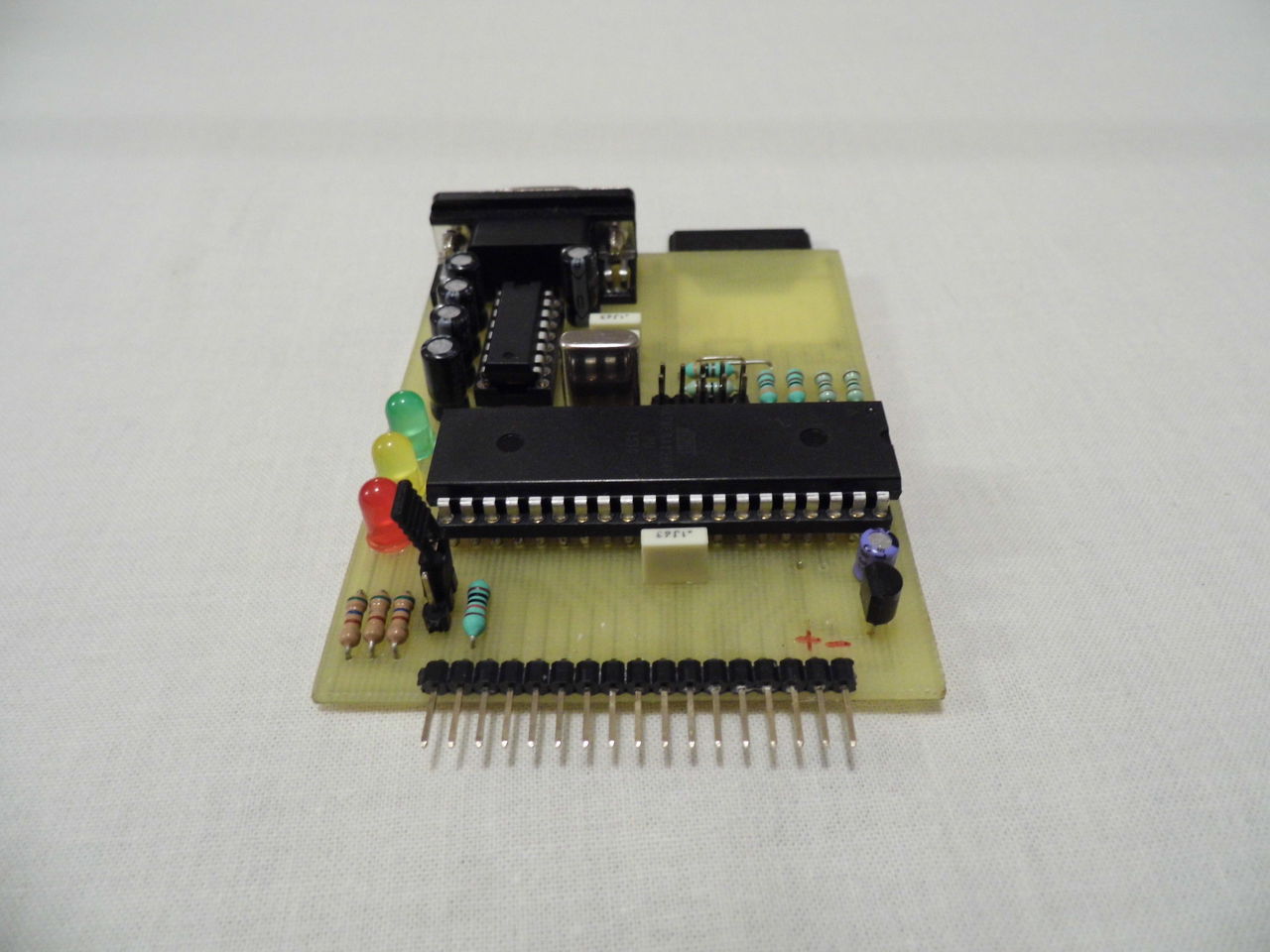

Csináltam egy SDkártya panelt mega1284p-vel.
Ha ezt a panelt összekapcsolom az előtte lévővel, és a kettőt bedugom egy C16, Plus/4, C116-ba,
akkor alkalmassá válhat programok betöltésére/ Mentésére. A betöltés már működik.
A "zöld" panelen egy XC9572, a másikon mega1284p+SD kártya. SD kártyán Bascom és AVRDOS fut.

(#) szucsistvan123 válasza gerry hozzászólására (») Szept 5, 2015 /
Szép munka! Gratulálok!
A fólia felöli oldalt kezeled valamivel, hogy ne oxidálódjon?
A nyákot vasalod, vagy fotózod?
(#) gerry válasza szucsistvan123 hozzászólására (») Szept 5, 2015 /
Köszönöm! A zöldön kívül mindkettőt "cpld-s" én csináltam fotólakk és nyákfilm "nyomdai segítségével. A nyáklapokat lakkoztam forrasztás és gyantaeltávolítás után

(#) szikorapéter válasza gerry hozzászólására (») Szept 5, 2015 /
Szuper kütyü! Szép és rendezett panel.

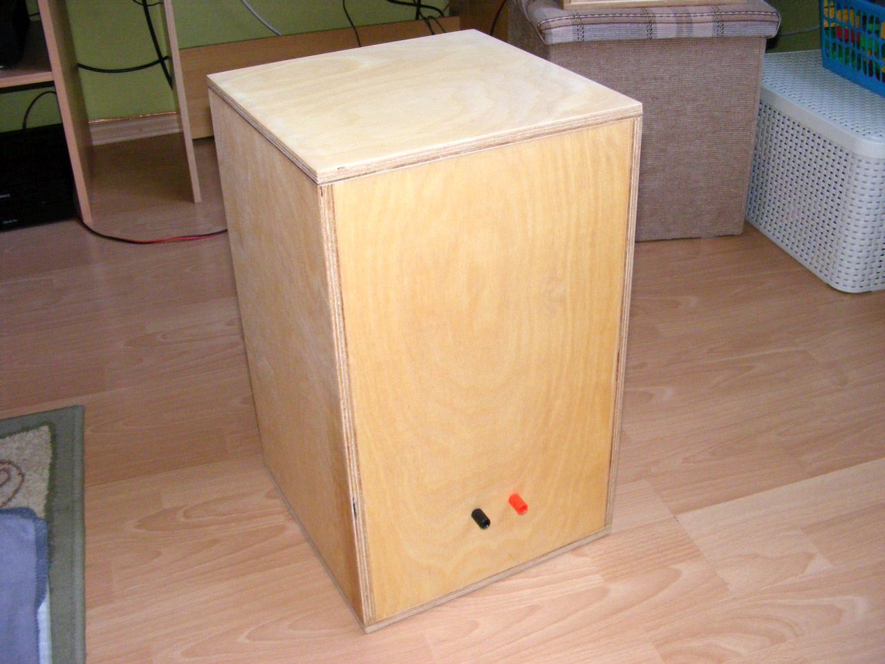

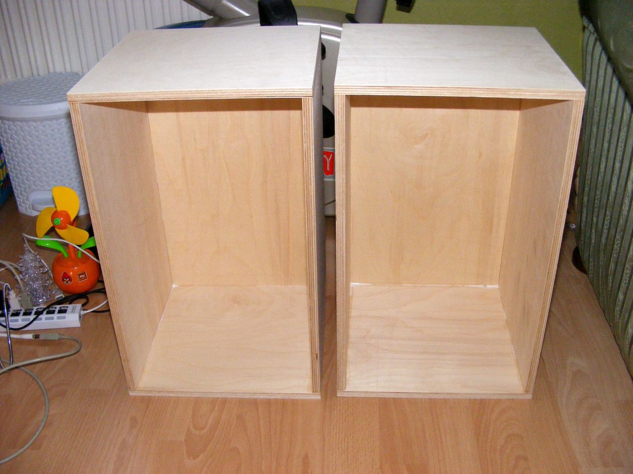

Sziasztok, építettem egy hangdobozpárt, a klasszikus bbc iskola szerint (harbeth, spendor, rogers, stirling, stb.) 12mm-es nyír rétegelt lemez, félolajjal kezelve, lécezve, egy kéznél lévő hangszóró - váltó készlettel, az előlap cserélhető így még több konstrukció is kipróbálható lesz. Próbáltam reflexcsővel de nem kell bele mert nagyon lefolytotta. Így sokkal jobb, ilyennek kell lennie. Az ötletadó és álomhangdoboz a harbeth 30.1 volt.

(#) szucsistvan123 válasza Mayan hozzászólására (») Szept 6, 2015 /
Szép munka!
(#) szucsistvan123 válasza szucsistvan123 hozzászólására (») Szept 6, 2015 /
Lessz rajta valami kárpit is?
(#) Mayan válasza szucsistvan123 hozzászólására (») Szept 6, 2015 / 2
Ezt meg se hallottam
(#) Alkotó válasza Mayan hozzászólására (») Szept 7, 2015 /
Számomra ebből nem derült ki, hogy lesz kárpit, vagy nem lesz. Segítenél?
(#) szucsistvan123 válasza Mayan hozzászólására (») Szept 7, 2015 /
Okè! Ezek szerint nem?
(#) aulac válasza Mayan hozzászólására (») Szept 8, 2015 /
Gondolom a kérdező a hangszóróselyemre gondolt.
