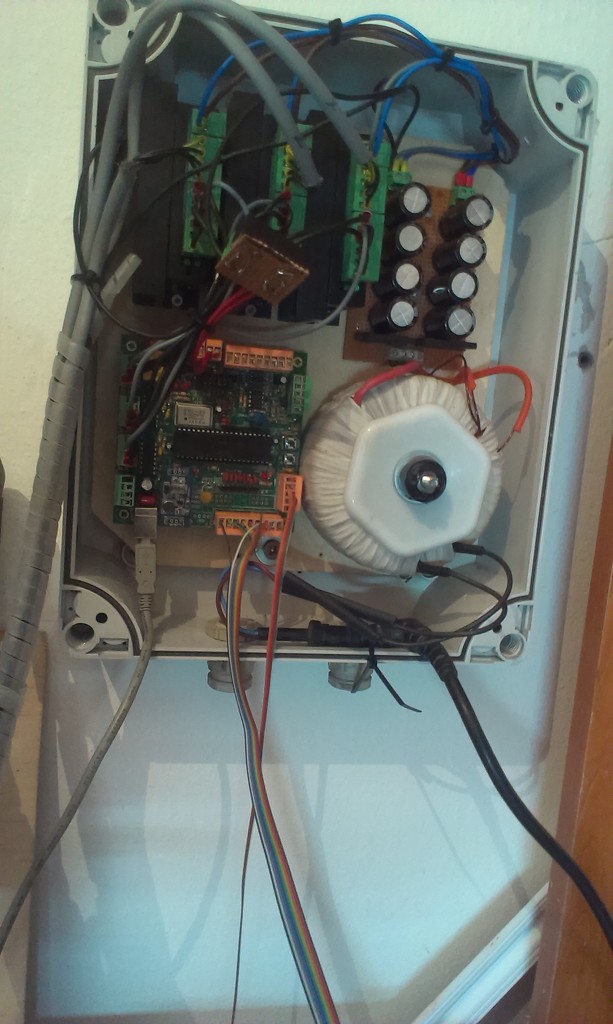

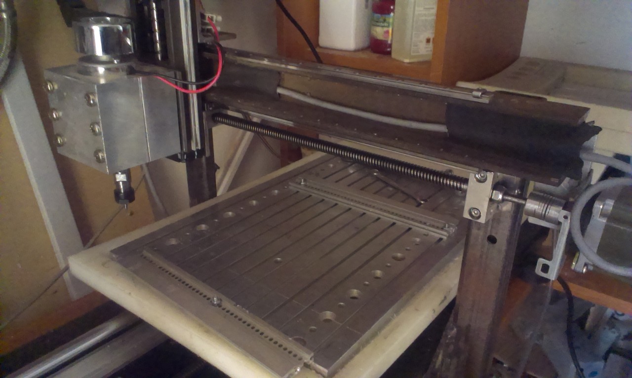

(#) kaqkk hozzászólása Szept 4, 2015 /
Végre elkészült teljesen a gépem , kicseréltem a TB6560 meghajtókat T6600 ra a 25v os kapcsitápot 42v os trafóstápra a műanyag főorsó motor tartót alumíniumra , és felszereltem a T nútos asztalt a műanyag "alapra"
(#) kaqkk válasza (Felhasználó 13571) hozzászólására (») Szept 4, 2015 /
Fejben már megvan a terv....
(#) kameleon2 válasza kaqkk hozzászólására (») Szept 4, 2015 /
Szuper! Akkor már ezen készültek a paneleim ? Milyenek a tapasztalataid? Előtte-utána?
(#) kaqkk válasza kameleon2 hozzászólására (») Szept 4, 2015 /
Szebb a hangja az egész gépnek , és a trafós-kapcsitáp csere miatt már nem "ciceregnek" a motorok . A magasabb tápfesznek hála alacsonyabb árammal is szépen dolgoznak a stepperek. most 1/8 lépéssel megy de azért kipróbálom 16-32 mikrosteppel is .Ja és kitaláltam hogyan fogom megoldani a folyadék hűtést a szerszámnak már találtam is szivattyút az emulziónak
Szerintem a nagy ugrás a 32-es mikrostep lesz.. Főleg panel gravírozásnál. Legalábbis nekem nagy volt a különbség.
(#) kaqkk válasza kameleon2 hozzászólására (») Szept 5, 2015 / 1
1/16 lett a nyerő 2,9A az X-Y tengelyen és 1,2A a Z n ott kisebb a stepper mint a másik két tengelyen

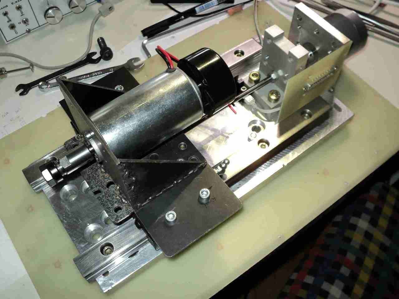

(#) Medve válasza guliver83 hozzászólására (») Szept 6, 2015 /
Hali, felújítottam a Z tengelyt, már csak a mozgatóorsó a gyengéje...

(#) guliver83 válasza Medve hozzászólására (») Szept 9, 2015 /
Alakulnak itt a gépek !
Hogy vagy megelégedve azzal a motorral?
