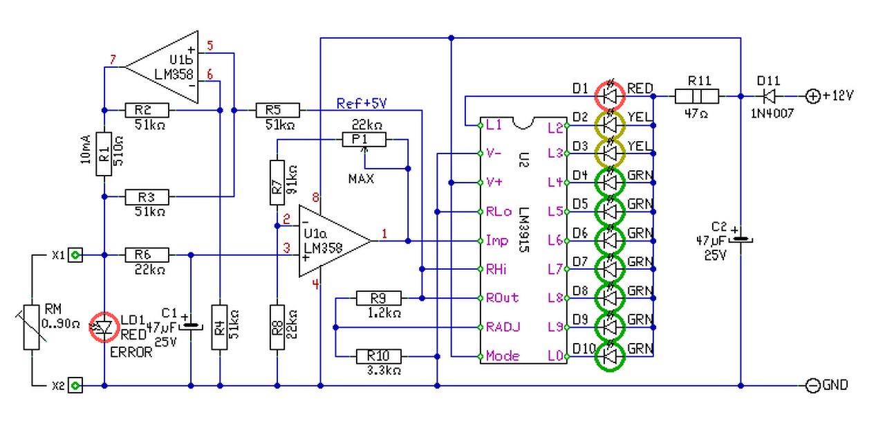

(#) proli007 válasza Tihomir hozzászólására (») Okt 19, 2014 /
Hello! Ha kijelzésnek 10db Led megfelelő, akkor én ezt tenném.. (LD1 csak az érzékelőóra szakadását mutatja és megvédi a feszültség növekedéstől a tartályt.)
(#) Tihomir válasza proli007 hozzászólására (») Okt 19, 2014 /
Nagyon szépen köszönöm a gyors választ. Tetszik a rajz, szerintem meg fog felelni! Csak annyi érdekel hogy a P1el mit szabájozhatok?
Mint ha oda írtam volna.. Hogy tele tanknál, a maximumot is mutassa.
(Egyébként gondolom azzal tisztában vagy, hogy a jelzés nem lesz arányos a bent lévő üzemanyag mennyiséggel, mert a tartály fizikai mérete sem szabályos..)

(#) proli007 válasza Tihomir hozzászólására (») Okt 23, 2014 /
Hello! Én jónak látok mindent. De ha valami "nem működik", akkor valamivel több információ kell, mert ez csak egy bit értékű. Vagy is mérni kell..
- Meg mérhető a tápfesz meg van-e. A C2 kondin, az LM3914 2-3 lábán, és az LM358 4-8 lábán.
- Mérhető a referencia feszültség, a GND és az LM3914 7-es lábán. Értéke kb. 4,8..5V.
- X1-X2 bemenetre mA mérőt teszel, annak 9,4..10mA-t kell mutatnia.
- Ha rajta a jeladó, akkor X1-X2 pont közötti feszültség, 0..90ohm változásra, kb. 0..0,85V.
- A 0..90ohm változásra az LM3914 5-ös lábán 0..5V között kell lenni.
- Ha ez így működik, akkor már csak azt kell megnézni, nem fordítva kötötted-e be a Led-eket.
Ezek szerint az U1b műveleti erősítővel felépített áramgenerátornál van gond. Nézd meg, nem cserélted-e össze a két bemenetét (5-6 láb). Esetleg a referencia feszültség nem jut el, az R5-ön keresztül az OPA bemenetére. Mérni kellene az OPA 5-6-7 lábain a GND-hez képest. Abból talán megtudjuk, mi a gond..

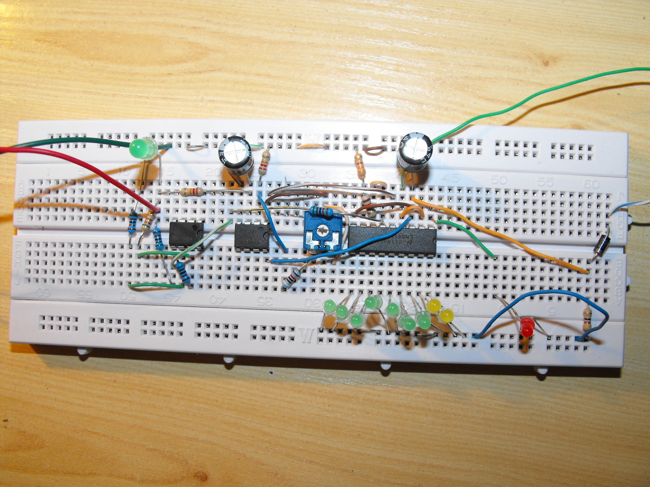

(#) Tihomir válasza proli007 hozzászólására (») Nov 5, 2014 /
Szia. Sajnos nem volt időm foglalkozni a kijelzővel de most megint elö vettem. Sajnos még mindig nem müködik. Amikor adok neki áramot akkor felgyullad az összes led de mihást rákötöm a gáztartájt elalszik mind. a hiba jelző fel se villan. Feltételezem hogy az U1b icvel lehet valami gáz. Az 5ös lábán 3,45Vot mérek, a 6on 1,15V és a 7en 2,3voltot. továbra se nincs mA az x1en és az x2ön.
(#) proli007 válasza Tihomir hozzászólására (») Nov 5, 2014 /
Hello! Az IC-t kicserélted? De lehet elkötöttél valamit. Esetleg egy kép?..
(#) Tihomir válasza proli007 hozzászólására (») Nov 6, 2014 /
Igen kicseréltem az ICt. Képet estére rakok fel.
(#) Tihomir válasza proli007 hozzászólására (») Nov 7, 2014 /
Szia. Töbször is le ellenőriztem, nem találok hibát.
(#) Ricsi89 válasza Tihomir hozzászólására (») Nov 7, 2014 /
Én látok hibát! Először is felesleges 2db lm358, másrészt a bal oldalinak nem látom, hogy a táplábai be lennének kötve!
(#) Tihomir válasza Ricsi89 hozzászólására (») Nov 7, 2014 /
Hopá. Elnézést kérek, kezdő vagyok. :S Igy már működik! Nagyon szépen köszönöm a segítséget!

(#) proli007 válasza Tihomir hozzászólására (») Nov 7, 2014 /
Bizony. Bár az IC füsttel működik, azért tápfesz sem árt neki.
Egyébként a próbapanelen azért van alul-felül a "sínezés", hogy azon keresztül lehessen tápvezetéket vinni. Sokkal átláthatóbb úgy az áramkör, meg a tápot láncolni sem célszerű, mert abból mindig baj lehet.

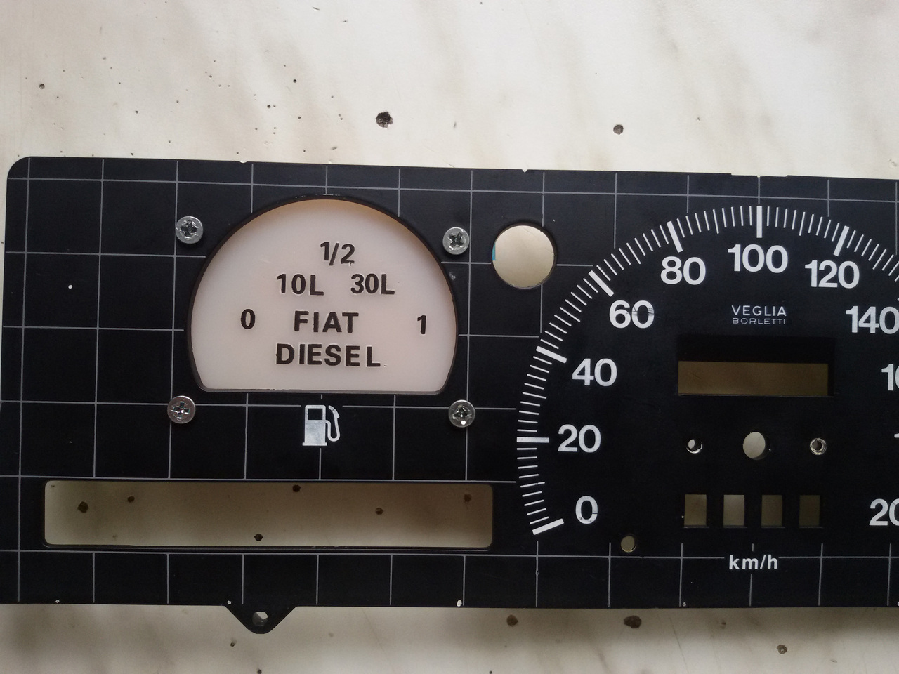

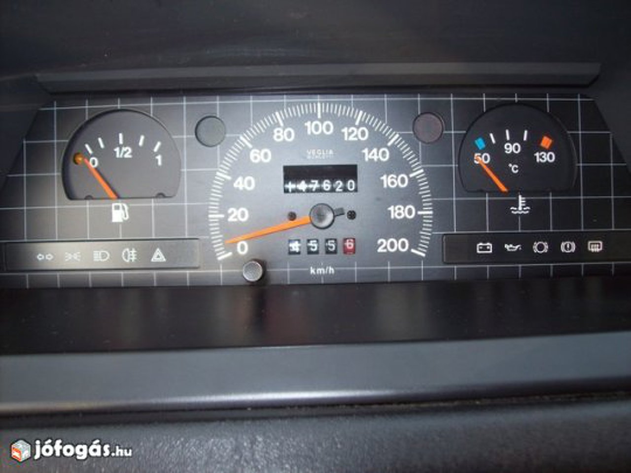

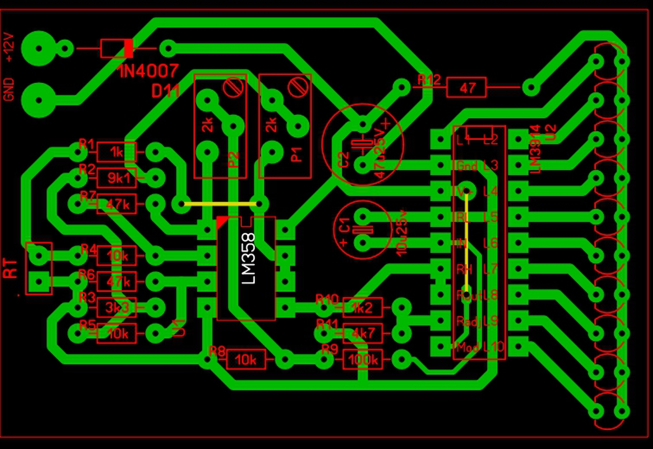

(#) djkoko hozzászólása Szept 8, 2015 /
Sziasztok Mesterek!
Egy Fiat Tipo 1.7D gazdája vagyok, ebben meghalódott az üzemanyagszint mérő. A tankban lévő jeladó ami dugattyús és csúszóellenálláson mozog jó. Valami max 10 ledes kijelzőre lenne szükségem, ha rendelkezne valaki ilyen rajzzal.
Köszönet!

(#) proli007 válasza djkoko hozzászólására (») Szept 8, 2015 /
Elsőként azt kellene felderíteni, mekkora az ellenállás változás üresen és tele. És hogy a szintjelző maga jó-e..

(#) djkoko válasza proli007 hozzászólására (») Szept 9, 2015 /
A szintjelző jó, ha csúszik benne a dugattyú változik az ellenállása, egészen a biztosítéktábláig, az órában a mutatós műszer nem jó.
(#) djkoko válasza Ge Lee hozzászólására (») Szept 9, 2015 /
Soha nem volt benne étolaj, csak gázolaj. A jeladó biztosan jó, a műszeregységen van hiba ezért cserélném a mutatós műszert ledesre.

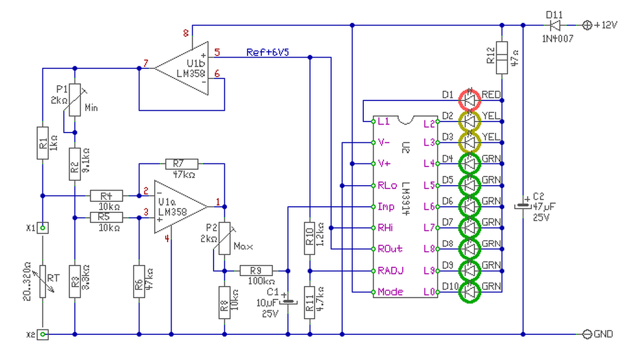

Szia! Üres tanknál 320R telinél 20R, ezt kipróbáltam úgy is, hogy a jeladót egy vödörbe tettem, majd folyamatosan felengedtem vízzel, így is ezt mértem. Sajnos mobilról nem tudok képet csatolni.
(#) proli007 válasza djkoko hozzászólására (») Szept 10, 2015 / 1
Hello! Lerajzoltam. Beállításkor, a C1 kondit még ne tedd bele, mert az próbálja a benzin lötyögését kiszűrni. Próbánál lehet idegesítően lassú lesz a kijelzés. Először a minimumot, majd a maximumot célszerű beállítani, majd ellenőrizni.

(#) reloop válasza djkoko hozzászólására (») Szept 17, 2015 / 1
Rajzoltam neked NYÁK-ot, ellenőrizd le!

(#) djkoko válasza reloop hozzászólására (») Szept 18, 2015 /
Sziasztok! A rajz, és nyákrajzolat is jó, hibátlanul, pontosan működik. Az autóba holnap kerül beépítésre. Nagy köszönet proli007, és reloop fórumtársaknak az önzetlen segítségért!!!

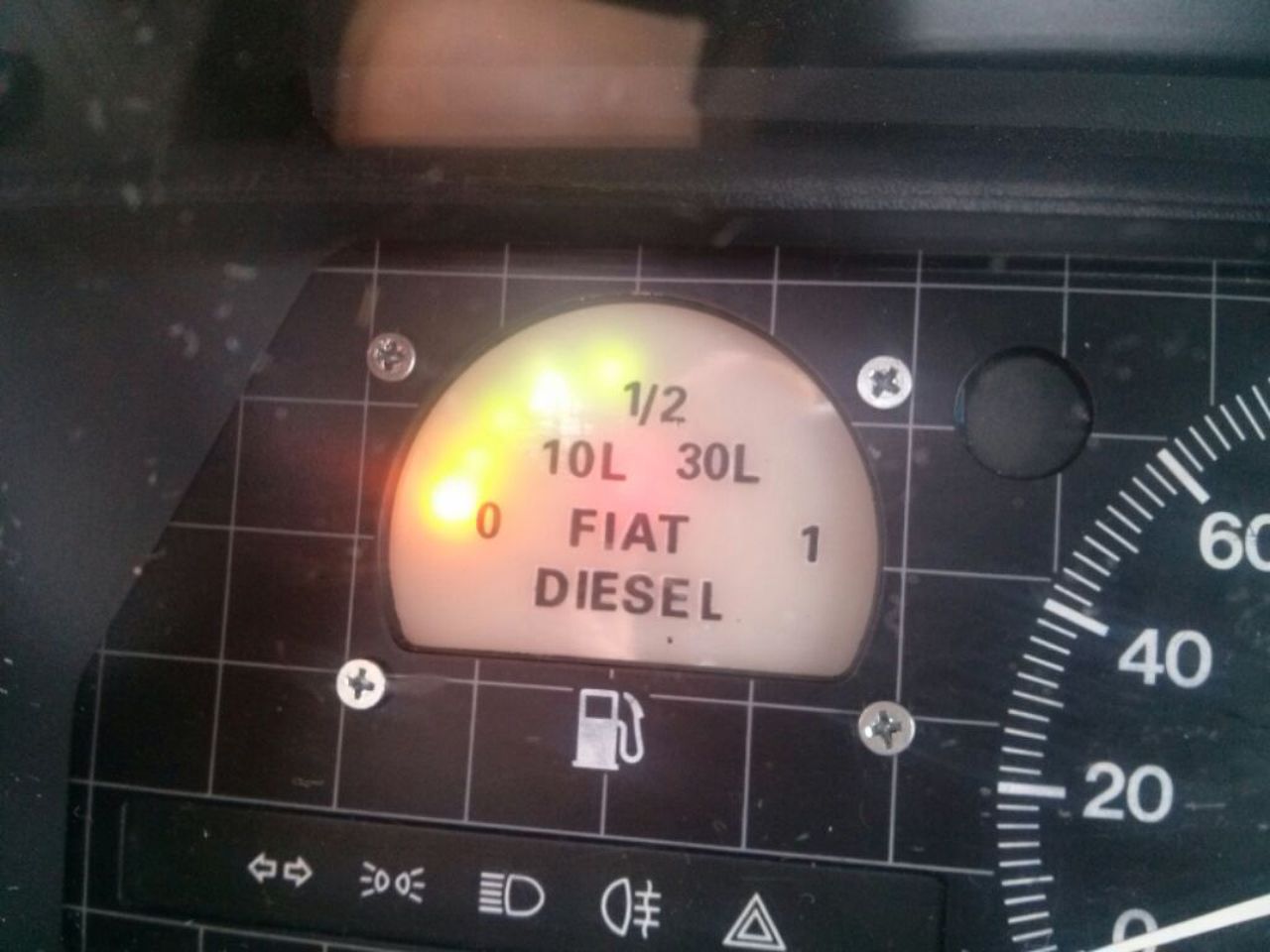

(#) djkoko válasza djkoko hozzászólására (») Szept 27, 2015 /
Itt az átalakulás képekben. A fotók nem a legjobbak, a ledek színei nem látszódnak, de 5 led világít, ami kb. 20 liter gázolaj.
