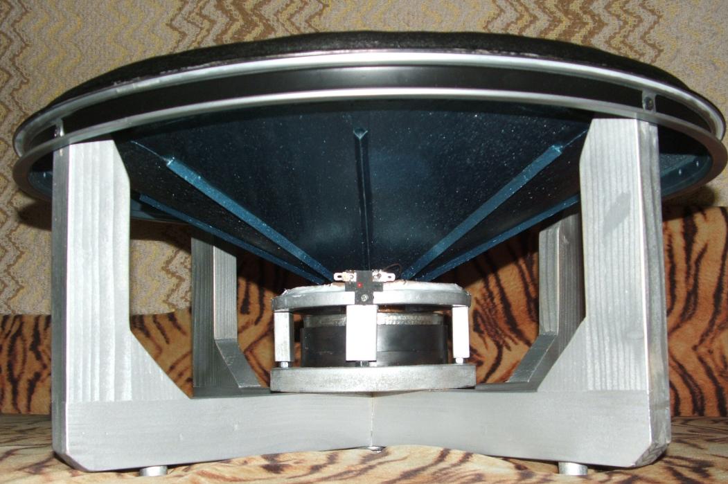

(#) szamóca válasza Frillsp hozzászólására (») Feb 20, 2008 /
Lepetézek :eek2: , eszembe nem jutna építeni.
Nagyon csávó vagy, gratula .
(#) sound.man válasza Frillsp hozzászólására (») Feb 20, 2008 /
Rajzra is kellett most ilyen papír testeket csinálni ilyen hasábokat. Kettőt csináltam mind a kettő 5ös lett Szóval türelmem az van csak kicsit lusta vagyok... Kicsit? Kicsit nagyon...
(#) Frillsp válasza szamóca hozzászólására (») Feb 20, 2008 /
köszi!
A központosító membrán a képen több darabból van?
Mekkora a kitérése a membránnak?
(#) Frillsp válasza szamóca hozzászólására (») Feb 21, 2008 /
helló!
a porvédő? 1db
vagy a furnér erősítésre gondolsz? az több db
15mm a kitérés!

(#) Lázár Péter válasza Frillsp hozzászólására (») Feb 21, 2008 /
Hi mekkora a kitérése a membránnak. A csőszigetelő nem túl merev esetleg? Vagy szuperál? Sikerült pontosan beállítani a tekercset nem zajos? Nem nehéz az önsúlya a membránnak. Csak gyakorlati kérdések. Amúgy szuper

(#) Frillsp válasza Lázár Péter hozzászólására (») Feb 21, 2008 /
helló!
köszi!
a kitérés 11mm!
a szivacs túr merev volt és ezért ügyesen félbevágtam vastagságra!
nagyon jól müködik!
Úgy csináltam meg az egészet hogy lehessen állítani a membránt meg a mágnest is a központosság miadt!
kicsit nehéz a membrán de meghajtja rendesen a 4 rétegű 53mm átmérőjű tekercs!
(#) bbb válasza Frillsp hozzászólására (») Feb 21, 2008 /
elég vadul néz ki...
milyen a hangja? mennyire mélyre tudsz vele lemenni?
gondolom majd meg szakadtok, mikor valahova el kell vinni
(#) Frillsp válasza bbb hozzászólására (») Feb 21, 2008 /
helló!
kösz!
a hangja iszonyú mély!
eléggé jó leadja az alacsony ferkiket!
annyira nem nehéz a láda, mert fából van a hangszóró váza!(épp ez 1 kicsit gáz de sebaj müködik!)

(#) tamas88 válasza Frillsp hozzászólására (») Feb 22, 2008 /
"majd talán a leendő 150cm-eset!" Az tényleg mega brutál lesz,ha megépíted.Azzal majd falat is lehet
bontani.
(#) aflmor válasza tamas88 hozzászólására (») Feb 22, 2008 /
„Azzal majd falat is lehet
bontani.”
Mitől lehetne? Érdekelne a fizikája Főként a tekercsben keletkező erő, a membrán súlya, valamint az ezektől is függő hangnyomás viszonylatában.
