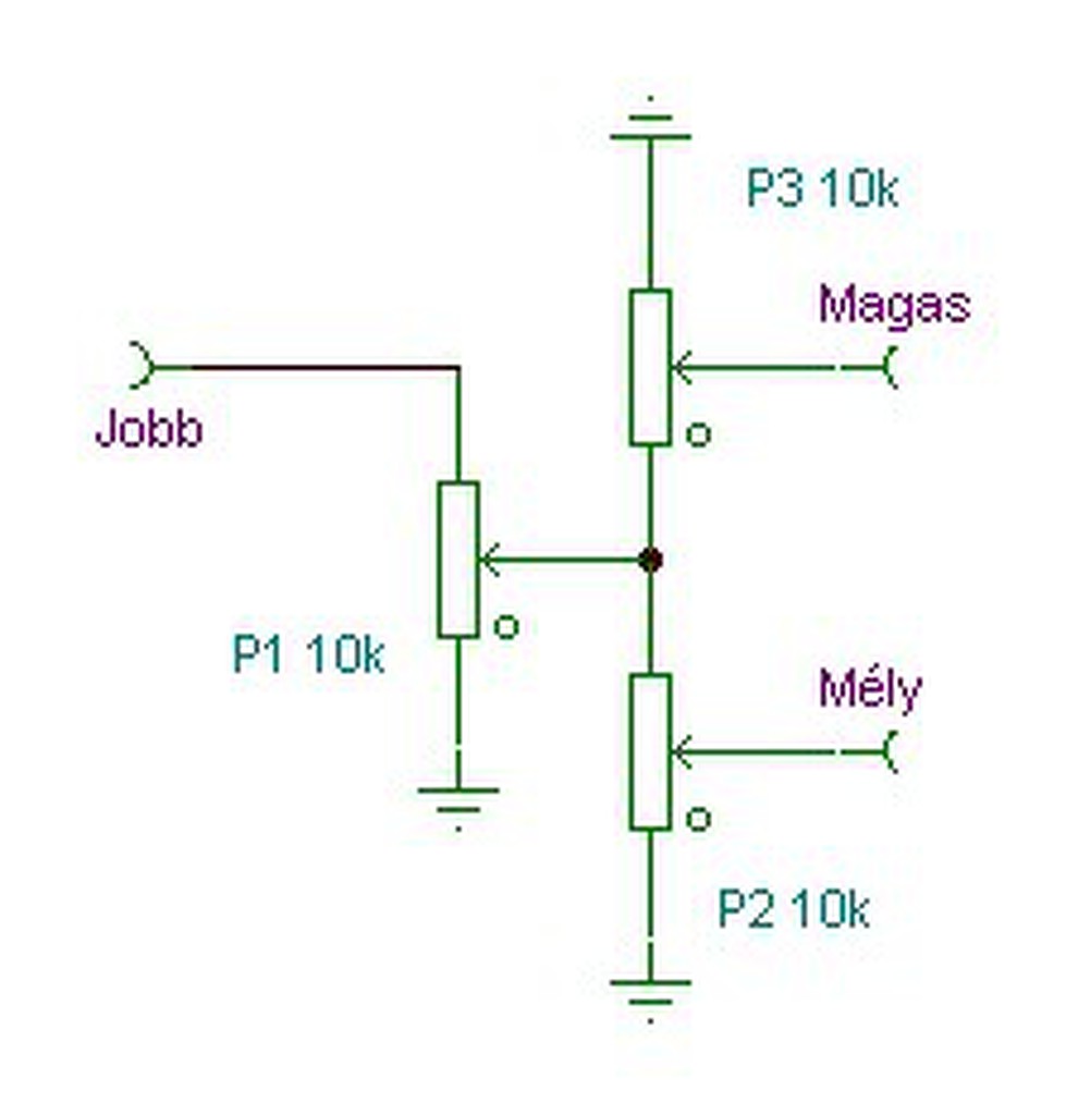

Elkészült a hangdobozom a két utas aktív hangváltós erősítőmhöz. Így kötöttem be: Idézet: , de csak akkor szól tisztán, ha teljesen fel van tekerve a fő hangerő, ha visszább veszem meg is változik a magas és mély aránya. Most úgy van ahogy a képen, de nem az igazi„A fő hangerőt a crossover elé tenném” Hogyan is kellene?
Szia! A hangváltód rajzát be tudnád linkelni? A meghajtásukhoz szükséges forrásimpedanciát valószínűleg nem biztosítja a megvalósított elrendezés.
P2, P3 után egy-egy műveleti erősítőre lesz szükséged, mert mindkét szűrőt alacsony impedanciáról kell meghajtani. A potikat a visszacsatoló águkban helyezném el, hogy szükség esetén akár erősíthessenek is a jelen. Lásd a 47k-s potenciométert!

![]() A csatorna főhangerő poti után kell legalább egy buffer, ami a szűrőket kellően meghajtja, továbbá legalább az egyik csatornába kell egy hangerőszabályzó amivel a magas és a mély arányát összehozod, ezt ismét egy buffert igényel. Ezt a két aktív fokozatot kedvedre rendezgetheted, míg a fenti feltételek teljesülnek. A kapcsolható fázisfordító szükségtelen, majd a hangszórót azzal a polaritással forrasztod be amelyik a lineárisabb átvitelt adja.

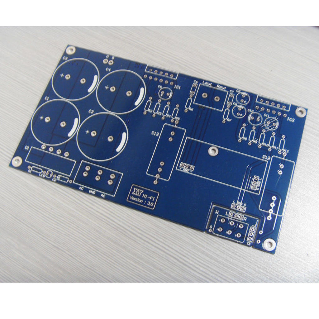

Keresem az alábbi PCB kapcsolási rajzát. Kínai LM3886 panel. Meg lenne valakinek, vagy rajzoljam át? Köszönöm!

Nyomsz egy print screen-t, paintot megnyitod, és kivágod, hogy csak a rajz legyen látható. Bemész sprintbe, méretarányosan beállítod (mondjuk az ic lábához viszonyítasz) átrajzolod.
Nem elég instant. Azzal dolgozni kellene.
Legutolsónak ezt akartam...., és úgy látom hogy ez is lesz. Köszönöm!

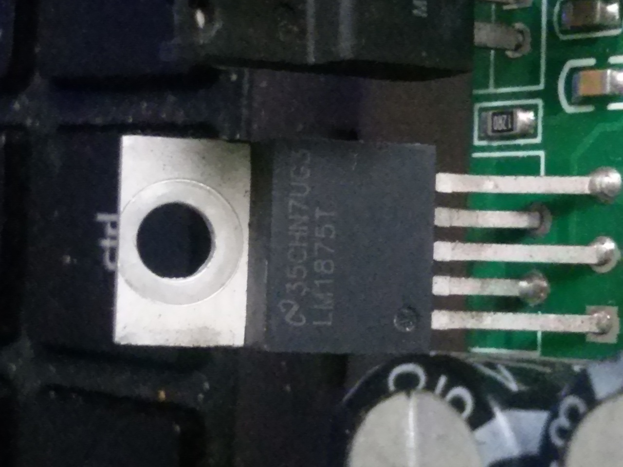

Tanácsot,tapasztalati segítséget kérnék! Adott az IC: LM1875T Úgy tudom a hamisak rosszul teljesítenek magasabb frekvencián és gerjednek,továbbá a kimenő áramuk sem hozza az adatlapon feltüntetettet,elégnek. Tehát: -hamis (counterfeit) vagy eredeti(genuine) :
